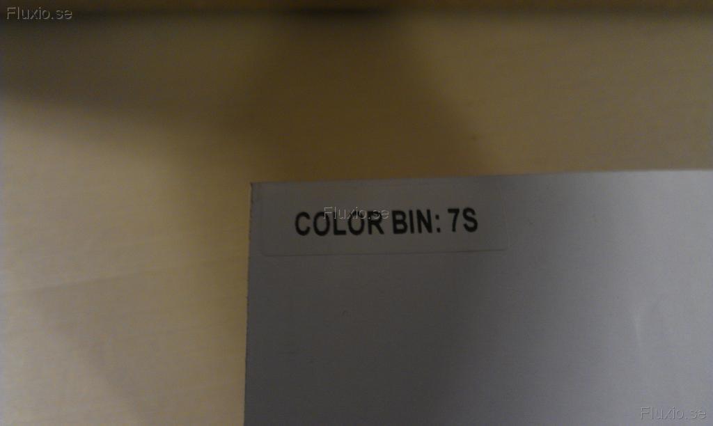

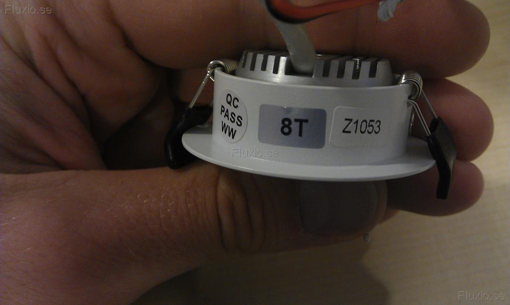

Ett LED-chip ska man tydligen se på som en naturprodukt likt en klinkerplatta. Dvs om man kompletterar med mer i efterhand så är det inte säkert att man får exakt samma färgtemperatur (även om man beställer samma Enr)
Maxel har löst det genom att märka armaturerna med "color-bin" kod
Dessa två (8T och 7S) ska man alltså inte sätta bredvid varandra i samma rum. Då är det risk att man ser skillnad på färgtemperaturen. Tyvärr så har grossisterna dålig koll på detta. Så om man beställer 15st med samma enr samtidigt så kan man ändå få dessa från olika "färgbad" :S
Hide-a-lite har ingen färgbadsmärkning utan där ska man se så att armaturerna har samma "batchnr" eller datum på kartongen (minns inte riktigt hur det var).

Två små LED som jag satt i fönstersmygen i ett fönster lyste med märkbart olika färgnyans! Jag skickade tillbaka båda till grossisten som gav mig nya!
Tänkte inte på om det stod någon "colorbin" märkning
