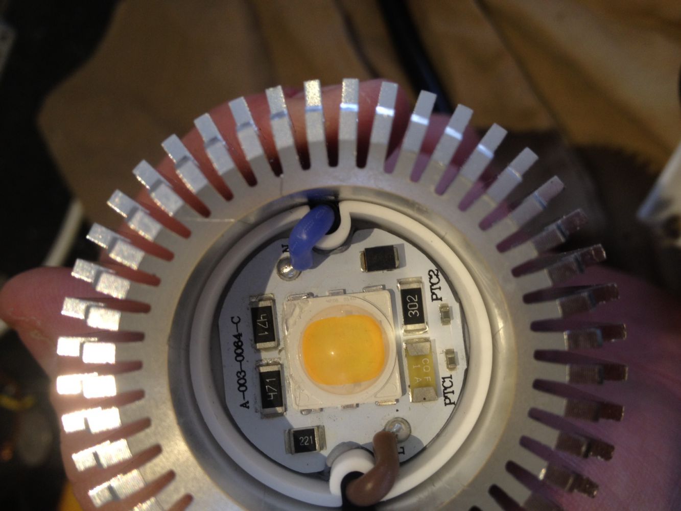

Det är så här att vi bygger belysning i kina och behöver lite vägledning i vårat byggande!
vi har tagit fram 6 stycken olika kvalitets armaturer allt från 4 watt till 80 watt med Samsungs stabilaste ac chip som är transformator fria (Divicesolution) tror att detta är en framtid inom LED tekniken!

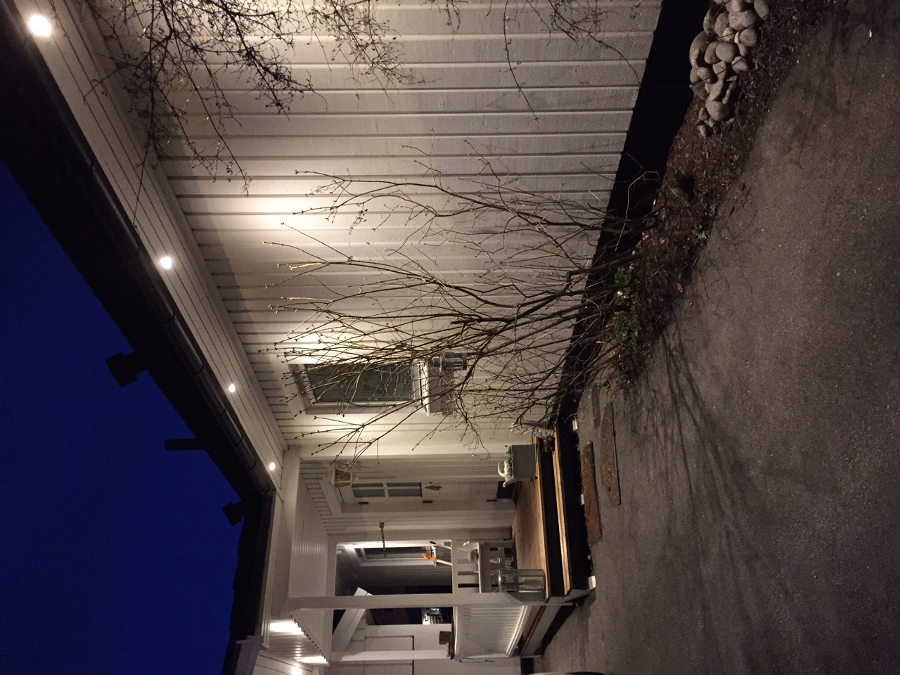

Hur ser ni elektriker på 230 dimbara leds som är transformator fria? circuit Bifogar foto på chip och ljusbild!

Beträffande kameraflimret så är det väl troligt att LED:en flimrar med antingen nätfrekvensen eller dubbla nätfrekvensen. Prova att sätta en liten mätshunt i serie med LED:en och mät spänningen över denna med oscilloskop för att se hur det ser ut.
Det är ganska typiskt med flimmer i LED-drivdon som saknar filterkondensator efter likriktarbryggan på primärsidan, i syfte att få bra effektfaktor. Om man ska få både bra effektfaktor och flimmerfritt så måste man nästan kosta på sig någon slags aktiv PFC-lösning, där det finns någon komponent i drivdonet som kan lagra energi för att försörja LED:en även under nätspänningens nollgenomgångar. Men sådana lösningar har en tendens att bli dyra och skrymmande, och svåra att motivera för låga effekter.
