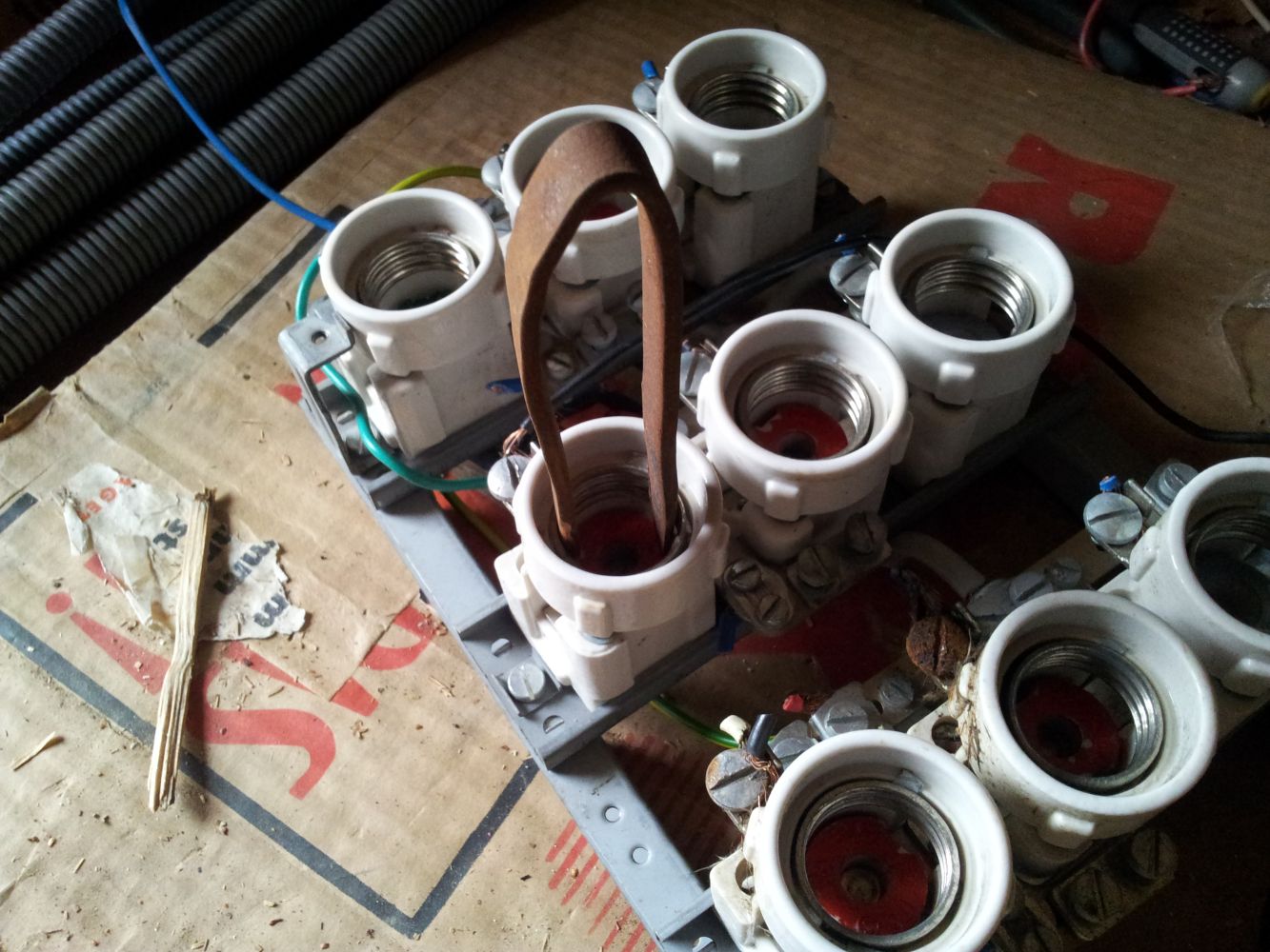

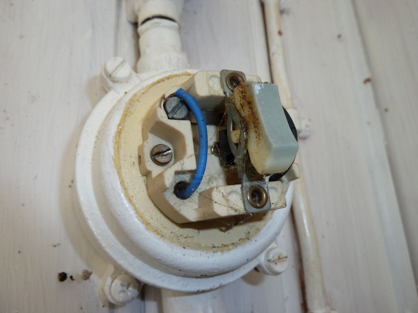

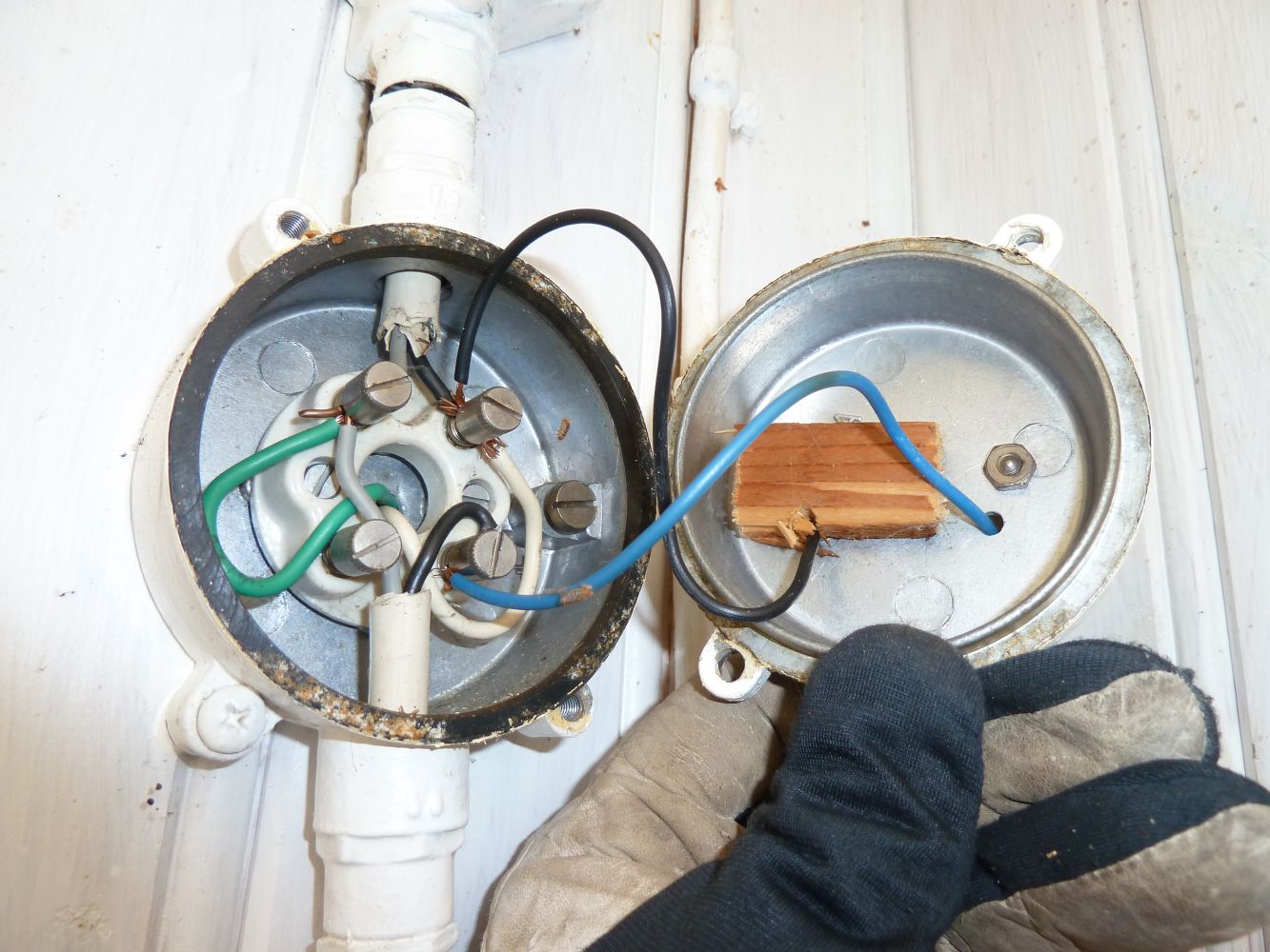

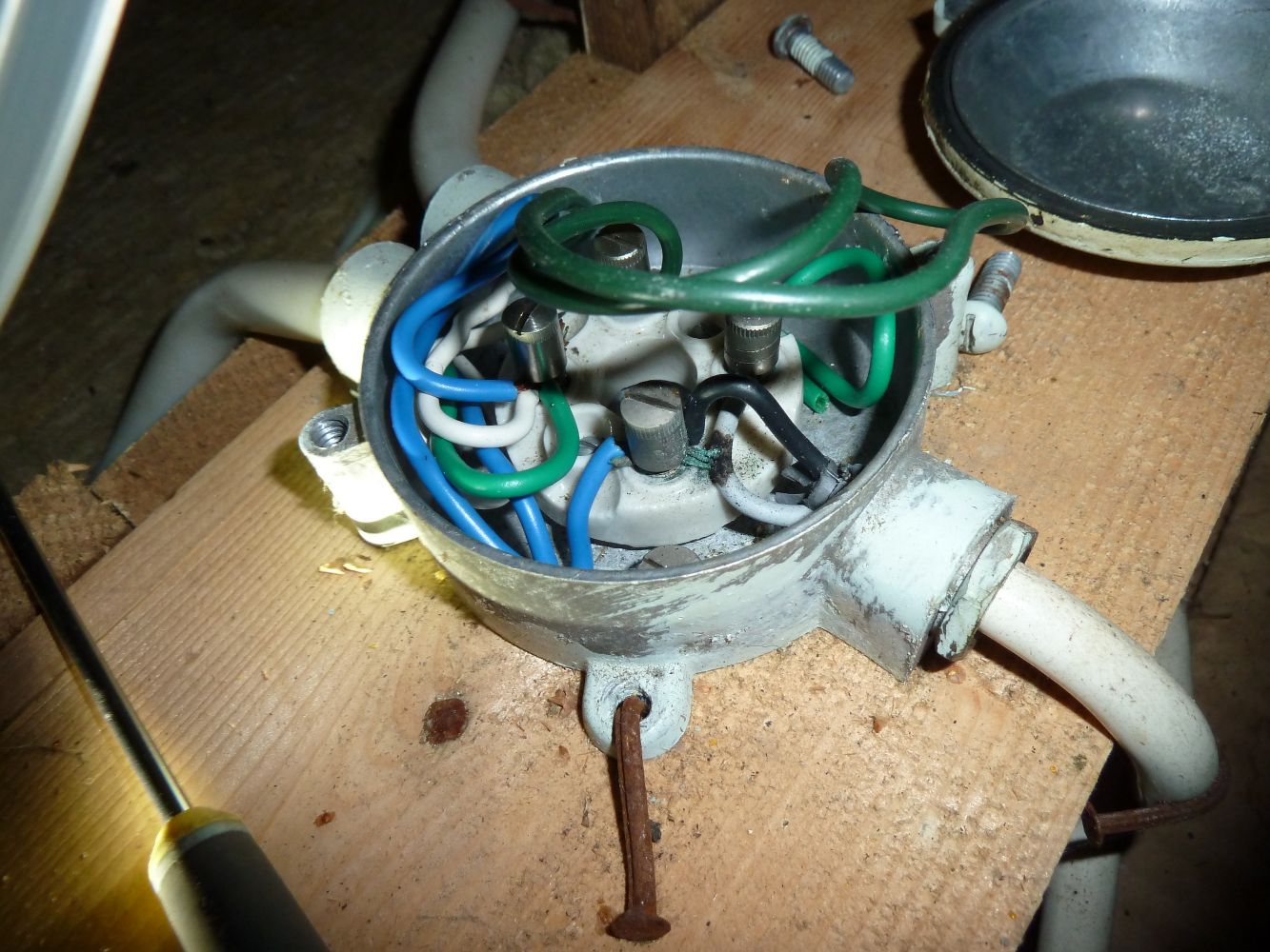

Jag håller på i ett hus där jag drabbas av den ena chocken efter den andra här är ett smakprov vad jag har mötts av. Här har verkligen bror duktig härjat. fluxio.se/components/com_kunena/template...emoticons/whoco5.gif
Färg på jordar???
PK-nyckel
Styrning köksfläkt
Talar för sig själv

Svar från Ronnie Lidström i ämnet Hemska Fynd
Jösses... Inte många rätt där!
17 apr 2012 20:19 #3 av Magnus
Svar från Magnus i ämnet Hemska Fynd
Att folk ens orkar .. finns det ingen som helst ångest/magkänsla hos folk ?
Jag skulle få ont i magen av o ens tänka tanken att göra nått sånt där... Enda rättet där är att skiten kopplas bort.

Ja hela anläggningen är bortkopplad och ominstallatin pågår.

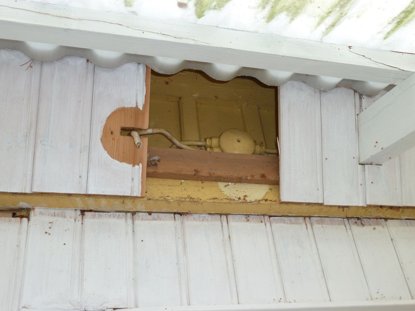

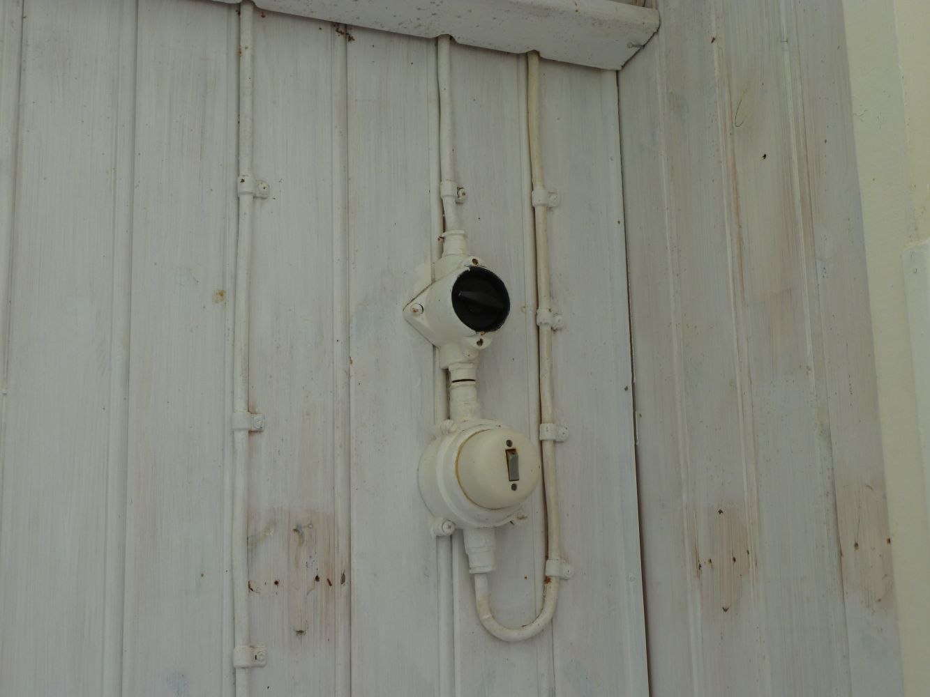

Det finns flera "fina" bilder:smack:
Det här satt på en altan och styrde ytterbelysningen

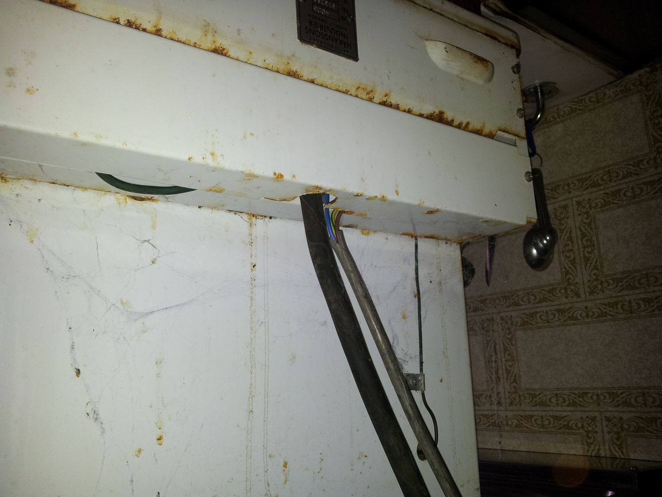

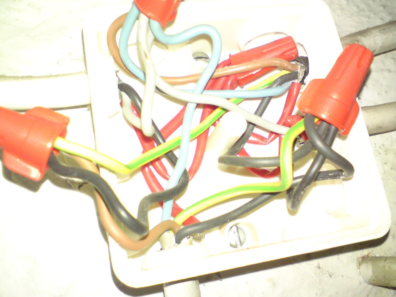

Här kommer lite mer bilder från samma ställe
Här var det dold installation
Det har varit en kortslutning här.

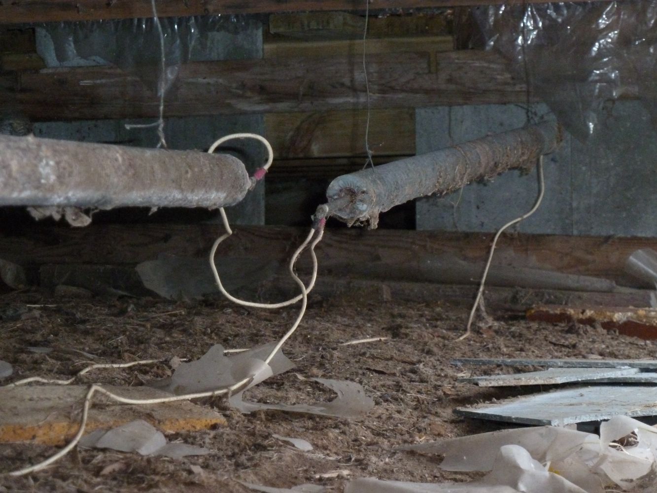

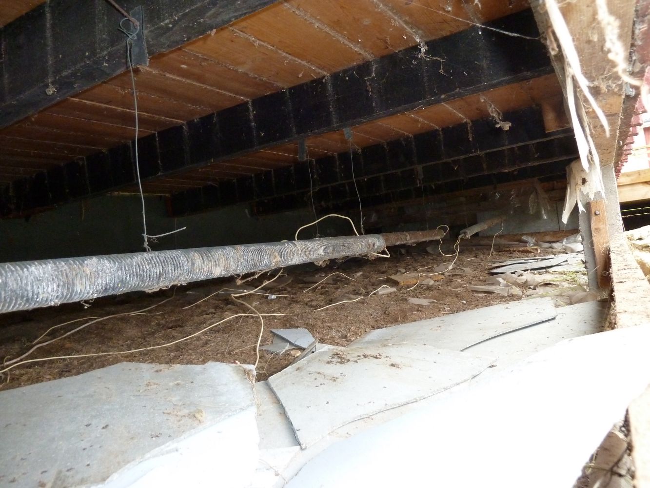

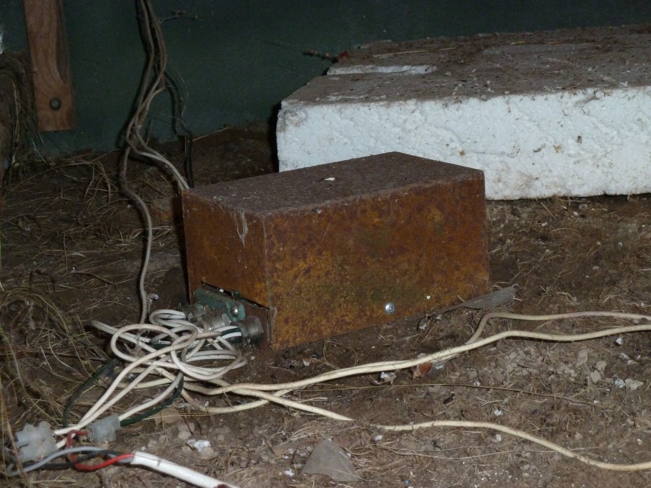

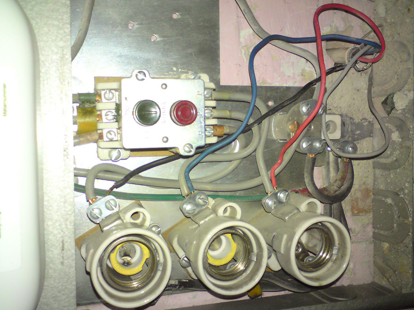

Nu kommer godingarnas goding. För den som inte ser vad det är så är det golvvärme under en terrass med hjälp av kamflänsrör. Kanske ska nämna att anslutningarna är oisolerade och det var 400V.
Kontaktorlåda som styrdes från en inomhustermostat via lampsladd.
Jag har hållit på 22 år i yrket och aldrig sett något liknande. Man skulle kunna tro att det var gjort bara för att testa hur jag skulle reagera, men så var inte fallet hela huset var i drift när jag kom dit första gången.

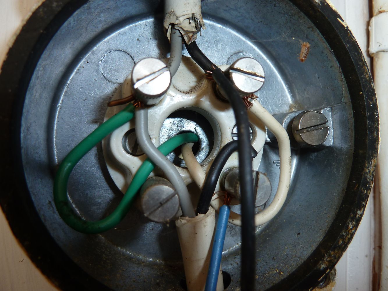

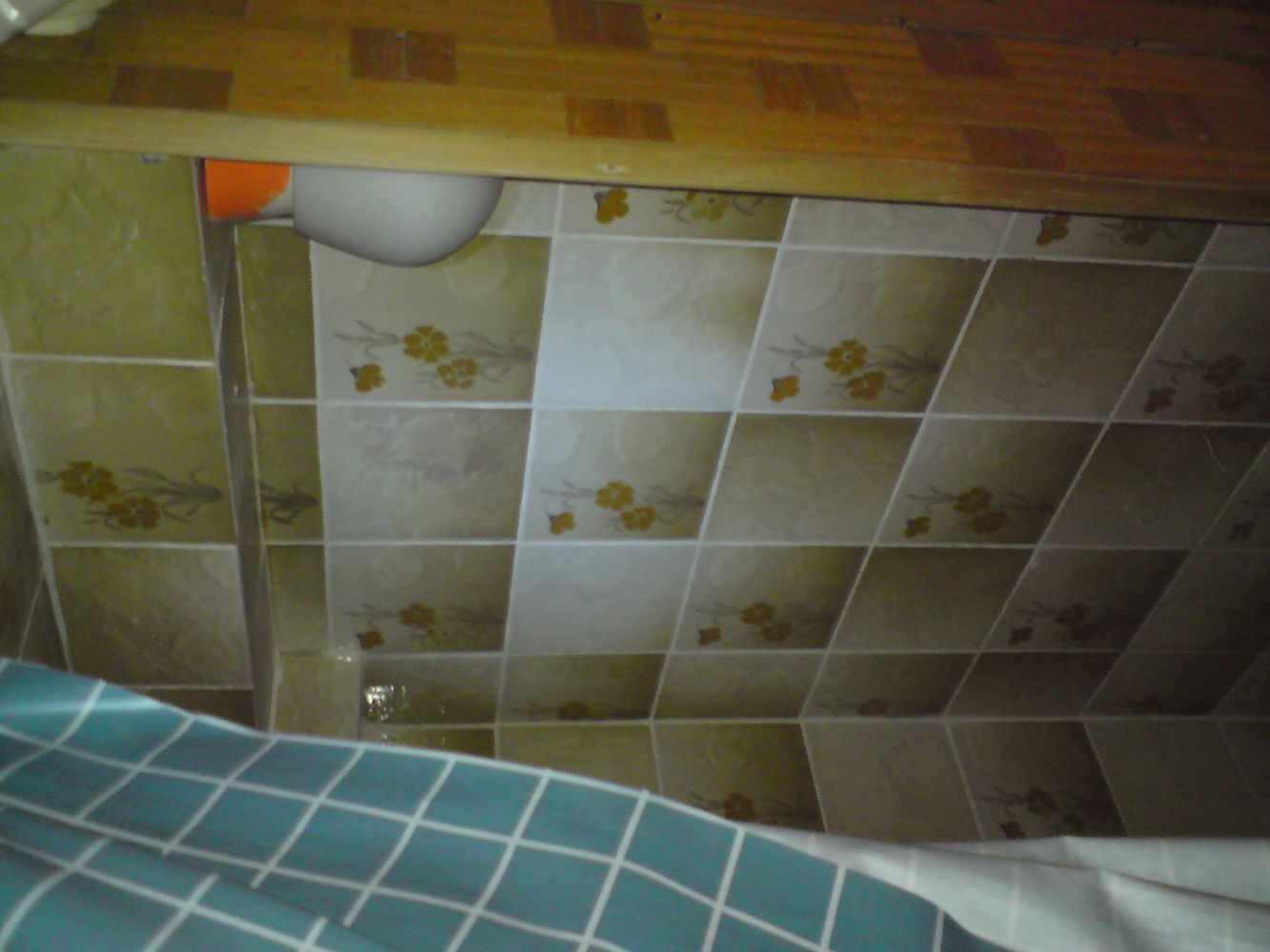

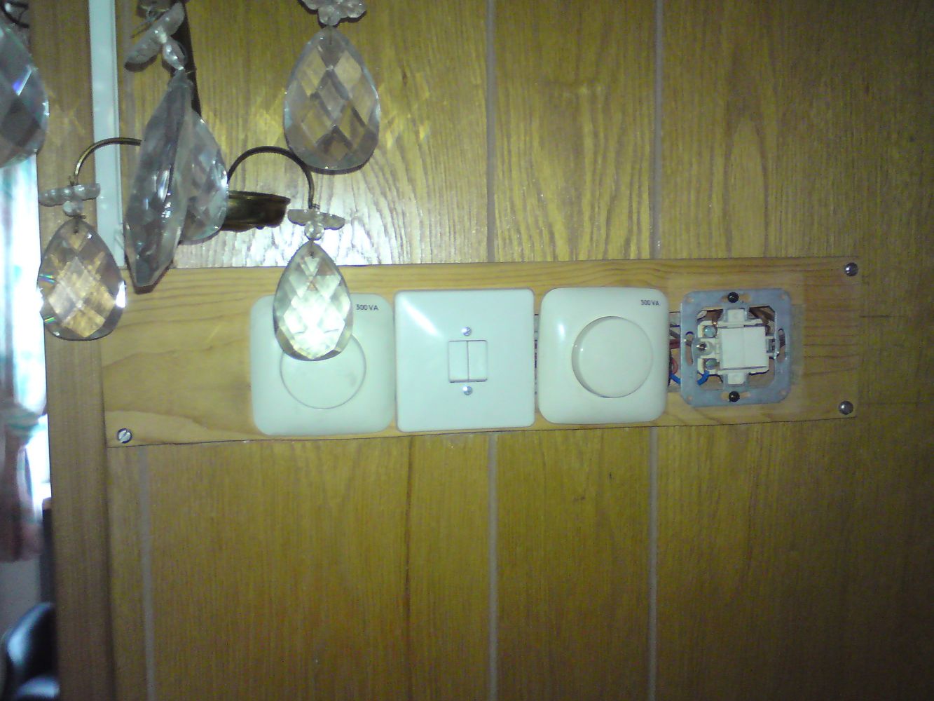

Får obehagliga flashbacks till ett jobb jag blev "drabbad av" för ett par år sen. Den installationen var ungefär i samma kaliber som den du visat här. Tog bilder i början, men lessnade snabbt då den ena grejen var sjukare än den andra.
Nåväl, nog snackat:

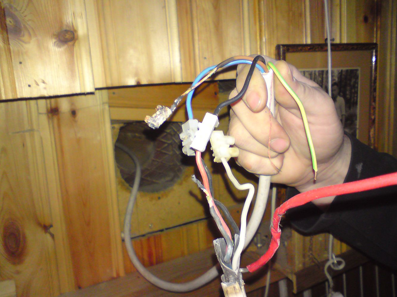

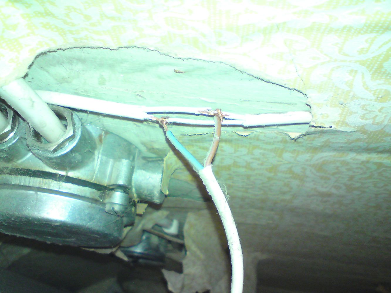

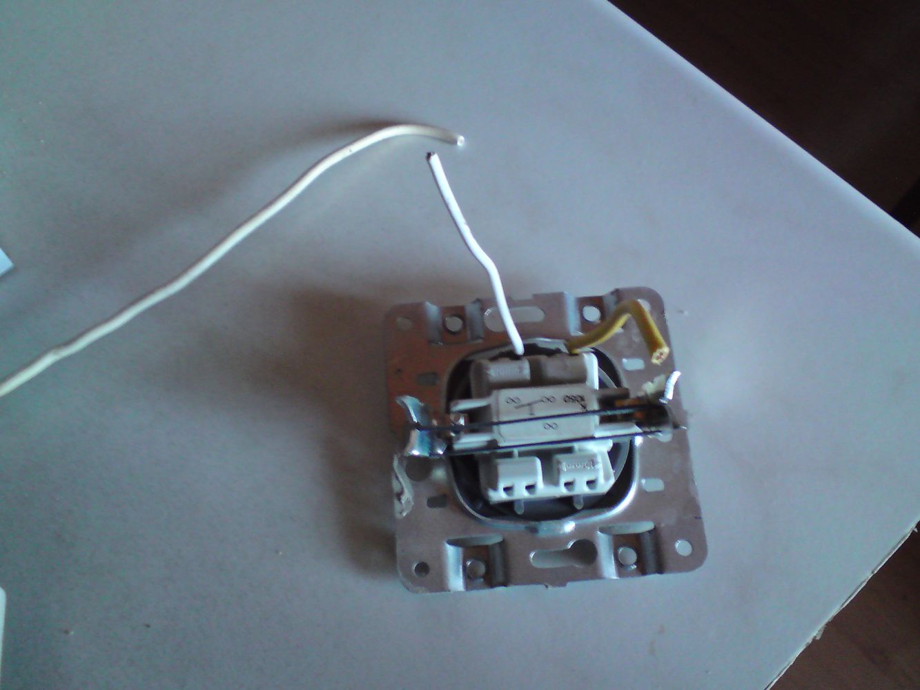

Ska man sno el till 9kW värmepatroner kan man göra så här..
Då går det också så här när man använder 1.5mm². Kopplingen låg intryckt bakom träpanel. Ren tur att det inte tog sig..
Gul/grön kan man givetvis ha till annat än jord.
Ja det är en armatur i en dusch, och nä, det fanns inte ens en jordfelsbrytare..
Jajamensan, 230V!
FK? Nope!
EK? Nope!

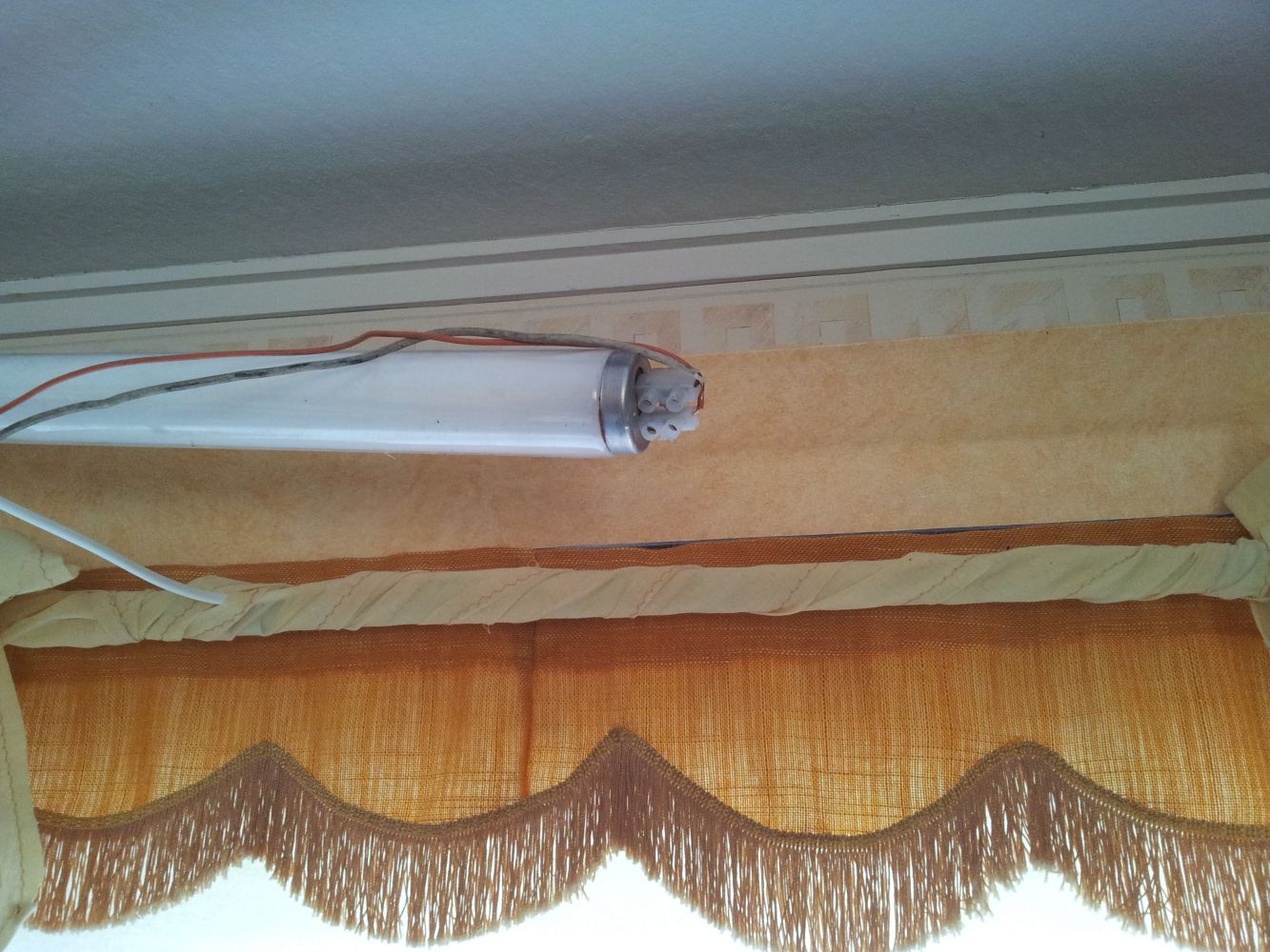

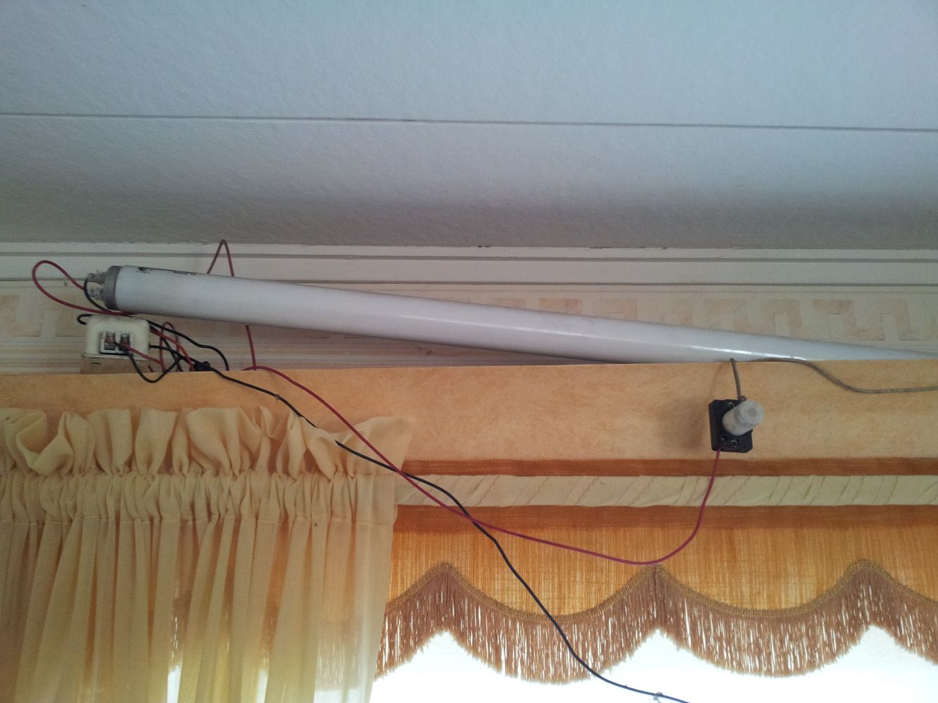

Najtråd? Jepp!
Låg snyggt och prydligt utanpåliggande som en tändtråd till en bänkljusarmatur.

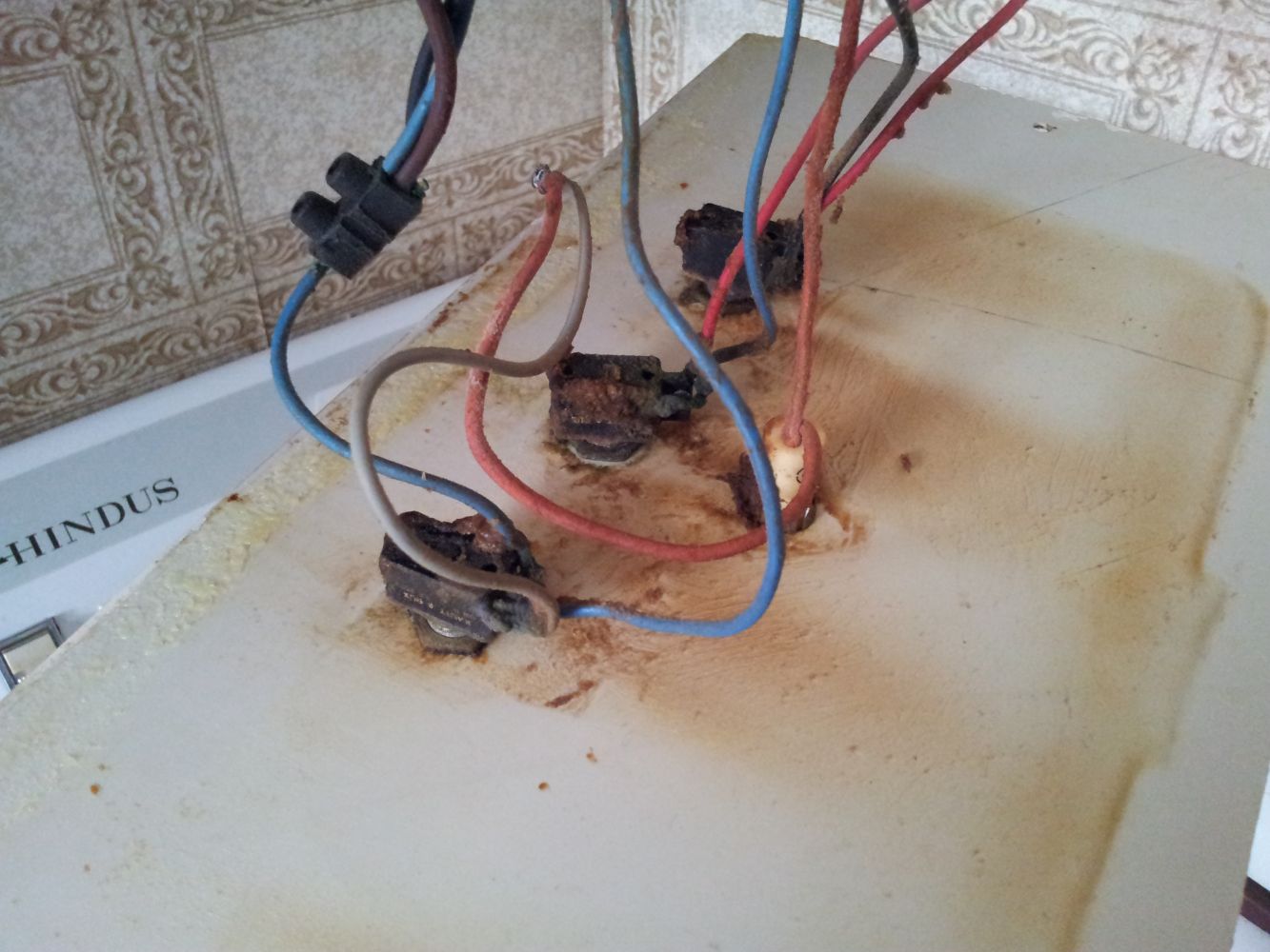

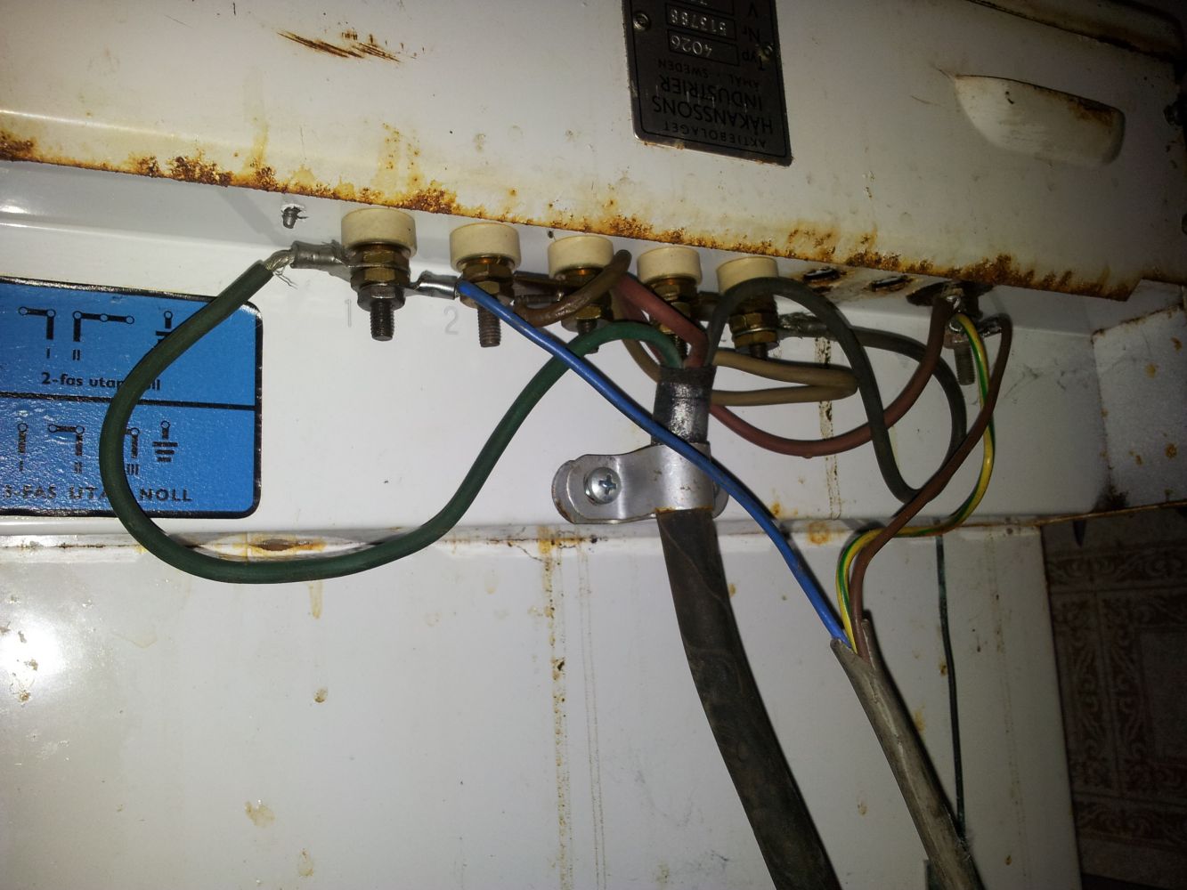

Ett par kort till.

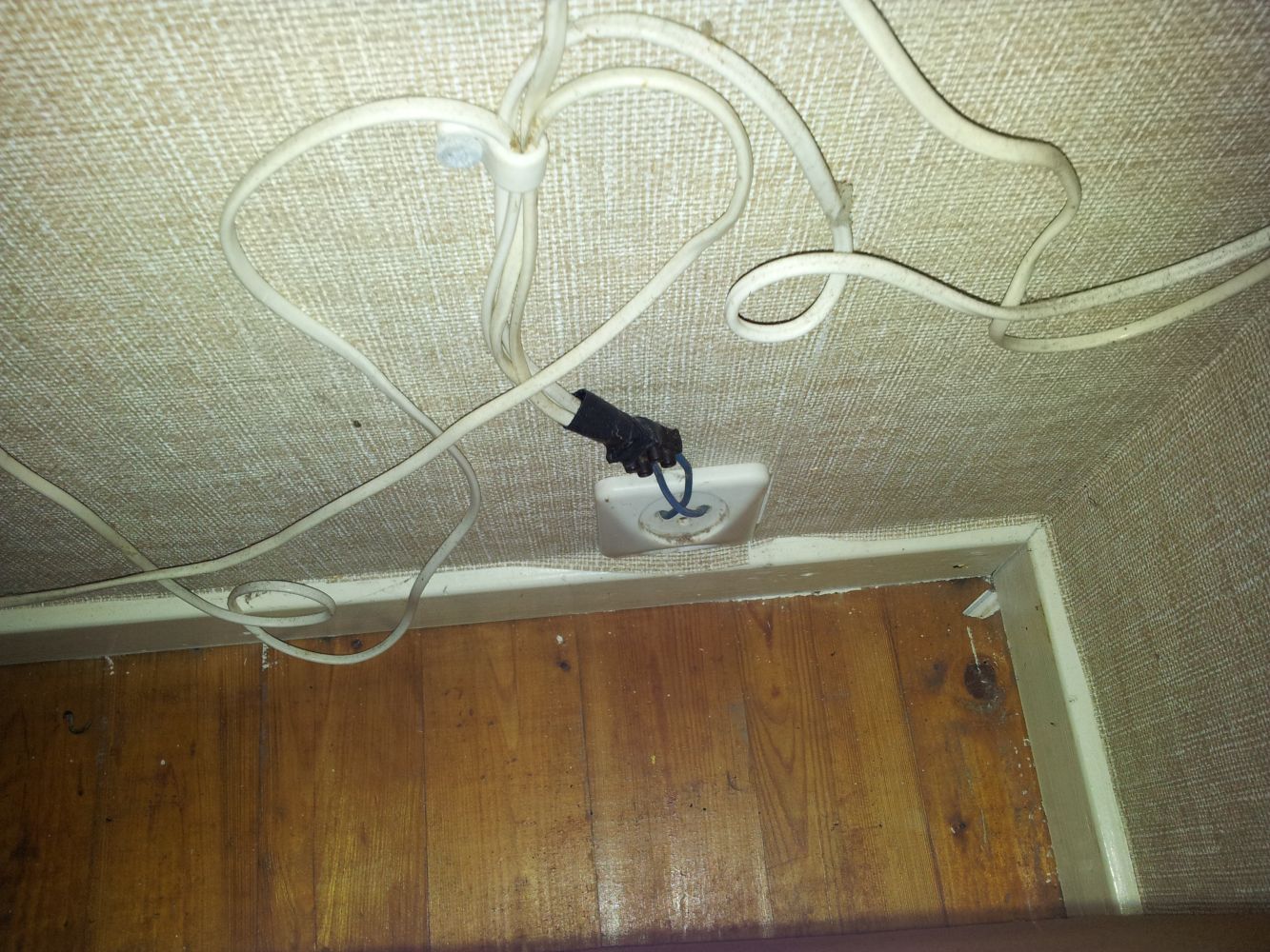

Här är det en micro kopplad till spisen
Nolla finns inte med men det är ju inga problem, blått gör sig fint som fas. Dragavlastning vad är det för något.

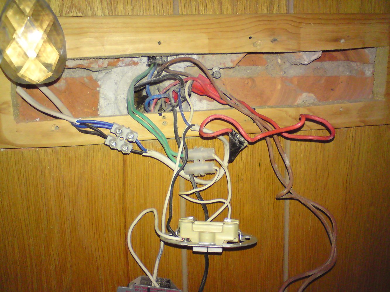

Jag har tyvärr inga bilder på ett av mina värsta minnen eftersom det hände innan mobiler och digitalkameror fanns. Jag blev utkallad på en kontroll av elanläggning eftersom oljeleverantören hade tryckt in 6 m3 eldningsolja i en tank med utrymme för 3 m3. Hela källaren hade varit fylld med eldningsolja. I alla fall så hade husägaren anlagt en gillestuga i källaren och satt upp ett tiotal lampetter runt om på väggarna. Väggarna var klädda med ekpanel så jag tänkte att han lagt rör bakom panelen men han var mer uppfinningsrik. Han hade köpt brun SKX och spikat med bruna spik i mitten av SKX en så ledningen låg som ett sträck. Fästavstånd 15-20 cm och kontakt med strömförande tråd i mer än femtio% av spiken. Han var inte hemma så det var bara att klippa ner allt ihop och sen förbereda chefen att nog skulle få ett telefonsamtal av en något irreterad husägare.

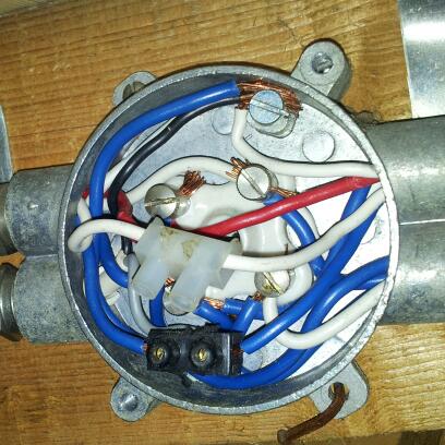

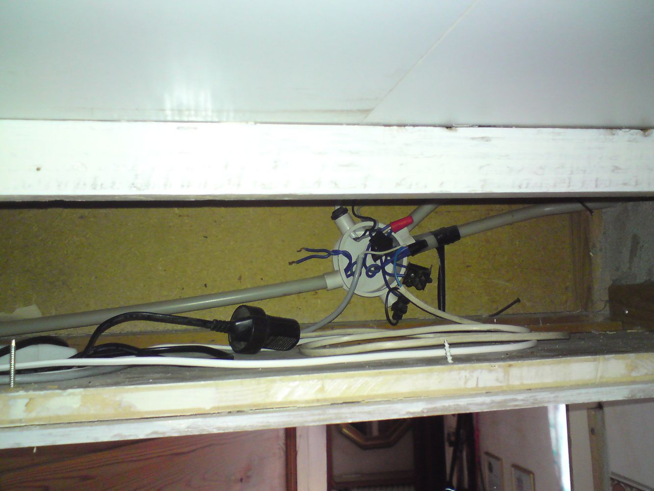

Senaste värsta jag vart med om var ett par centraler av äldre typ. skulle lossa ner en kåpa från en av centralerna.
Ena skruven var jäkligt svår att få bort. samtidigt börar det spotta och fräsa och ett 20 tal lysrörsarmaturer runtomkring börjar blinka och det blir svart. Nollan gick igenom höljet mellan centralerna :P
Annars är väl lampsladd med spretande kardeler mot höljet en klassiker. spec när det är draget bakom en spikad panel och inklädda dosor mm. Ska man säga att det blev en hel del nyttjades av fejnsågen och en hel del listning och bättre vald kabel istället?

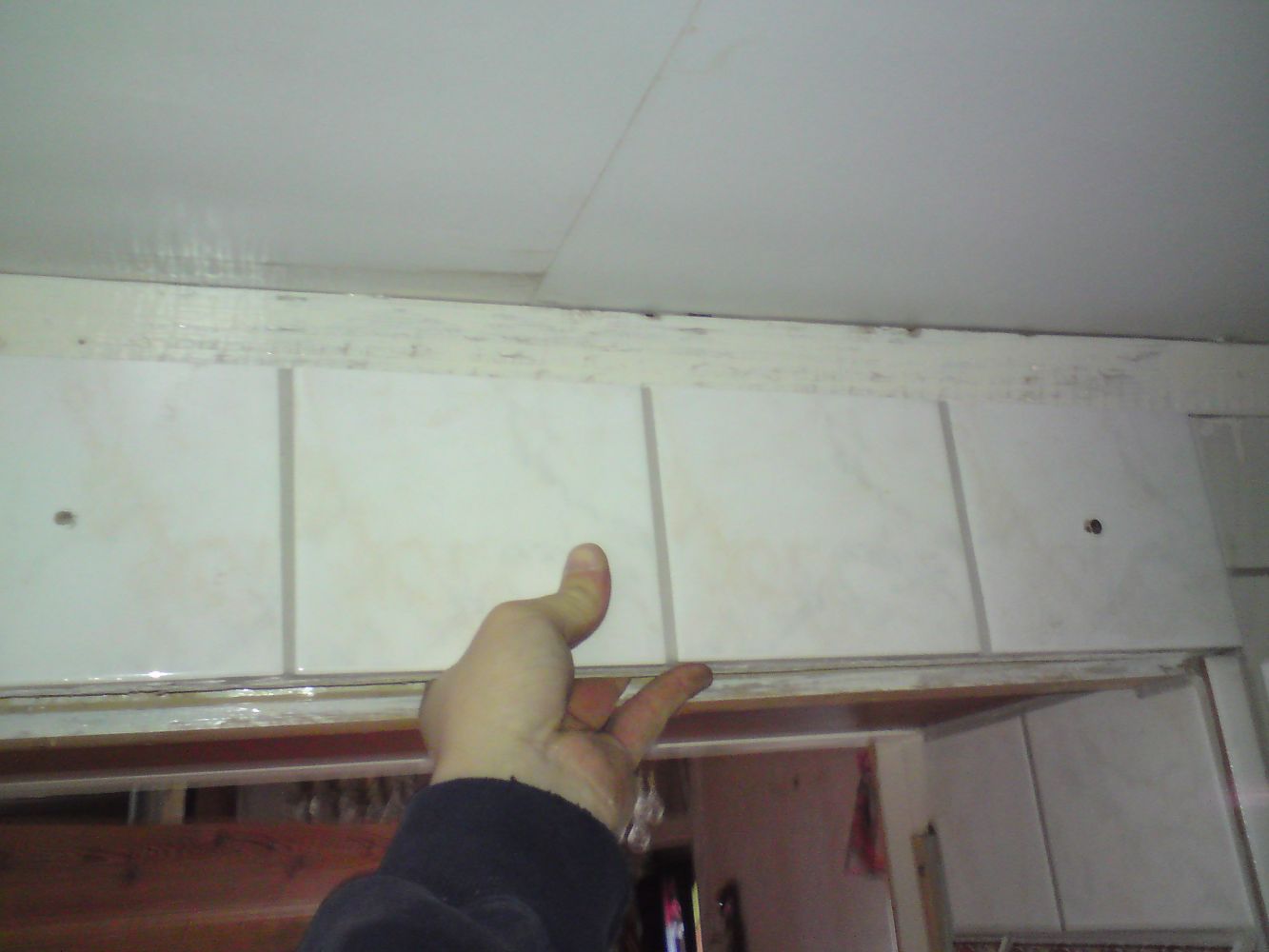

Den altanen blev så snygg efterråt.. Allting upptäcktes vid renoveriing av kök sammtidigt som JFB sattes in.

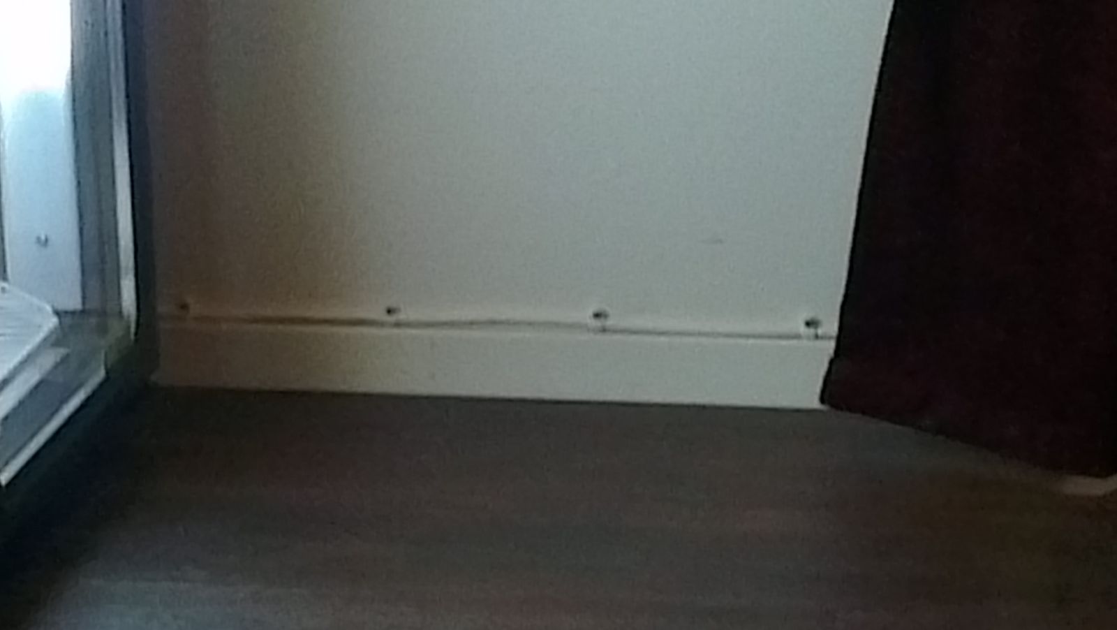

Fann detta igår på ett jättefin resturang helt synligt. Det borde ju vara kriminellt att använda skruvklammer mot en golvlist.
LETTI for president!
