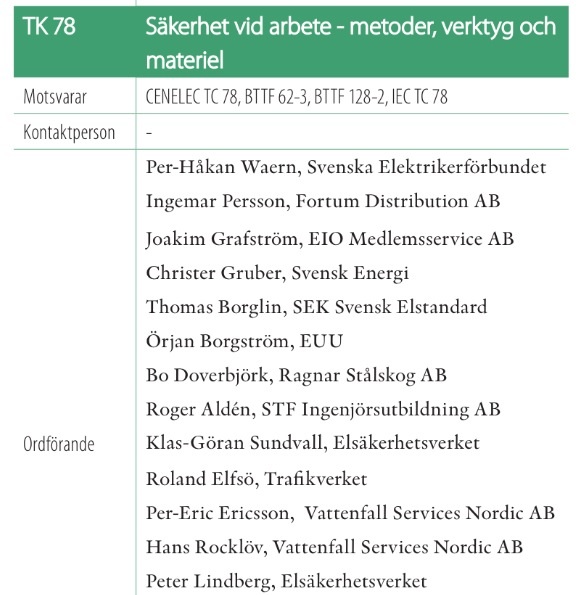

Hur funkat det med den kommitté, TK78, som beslutat detta? Är det något som röstas egenom?
Hur många är man i en kommitté och varför har man just de personer man har?

Här kan du läsa mer om SEK och TK78 som i dag består av 13 ledamöter.
www.elstandard.se/verksamhet/index.asp

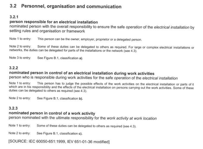

Definitioner från SS-EN 50110-1 utgåva 3

Att medverka i en teknisk kommitté är lärorikt och man får träffa likasinnade. Har varit med i några kommittéer sedan 2002. I en kommitté brukar man normalt träffas vid 3-4 tillfällen på ett år. De flest möten äger rum i Kista på SEK kansli, men även andra platser förekommer.
Beroende på kommitté kostar det omkring 5000 kronor per år att medverka. Då får man tillgång till standarder som behandla i kommittén.
06 dec 2013 18:03 #8 av Rikard Ågren
Svar från Rikard Ågren i ämnet Elarbetsansvarig
Örjan Borgström häckar här ibland också har jag sett

Finns det folk här som är representerade av företag då? Alltså att företaget sponsrar att man är där och deltar?
Vem är vem av de olika personerna?
Jag kan gissa att 3.2.1 är elanläggningsansvarig.
Men sen när det gäller de andra två så verkar det förvirrande. Jag tycker att båda kunde varit elarbetsansvarig :unsure:
Är det kanske så att 3.2.2 är elarbetsansvarig och 3.2.3 är eldriftsansvarig?
Är det då 3.2.2 som bytat namn till elsäkerhetsplanerare?
Om det är så, så skulle jag tycka att elarbetsansvarig är tydligare i relation till vad arbetet faktiskt avser.

3.2.2 Eldriftansvarig
3.2.3 Elsäkerhetsledare (Elarbetsansvarig)
06 dec 2013 20:24 #11 av Michell Martic
Svar från Michell Martic i ämnet Elarbetsansvarig
Ja, nu när du skrev det så är det ju logiskt!
Ibland så kan det ta en stund innan poletten trillar ner!!
Varför bytar man namn då? På 3.2.3.
Funktionen ska vara den samma, men man måste byta namn för att...

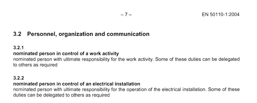

Utgåva 2 av den engelskspråkiga version finns att ladda ner på ftp://law.resource.org/uk/ibr/bs.en.50110.1.2004.pdf

Ibland funderar man hur översättningarna går till:
nominated person in control of a work activity
person nominated with the ultimate responsibility for the work activity at the work location
Fritt översatt
elsäkerhetsledare
Utsedd person med det yttersta ansvaret för arbetsuppgifter vid arbetsplatsen

Kanske är så att varje kommitté helt enkelt har rätt att anpassa texten till något som ger en bättre bild av rollen.
Jag kan tycka att den engelskspråkiga beskrivningen är mer missvisande.
Den förutsätter inte att det är elektriskt arbete :huh:
Så klart så handlar det om el eftersom det är en standard av ett organ som förutsätter en association till elektriskt arbete, men tänk vad komplicerat när det dyker upp två gubbar med samma titel på en arbetsplats i Storbritannien. Den enas arbete avser säkerhet vid arbete med el och den andra avser säkerhet vid arbete med tunga maskiner.
Båda två kan ju vara s.k. "nominated person in control of a work activity" om det bara finns en sådan person i en standard för arbetsmetoder med tunga maskiner.
Desto mer jag tänker på det, desto mer skulle nog elsäkerhetsledare, eller planerare, passa bättre. Men inte så mycket bättre att det kräver ett namnbyte, och att alla böcker ska tryckas om.
Jag vet inte vad engelsmännen benämner elsäkerhetsledaren. Nominated person in control of a work activity är hämtat ur den engelskspråkiga versionen. Det är inte säkert att brittisk standard använder den engelskspråkiga versionen. Jag har hört lite olika benämningar men aldrig den långa harangen nominated person in control of a work activity.
