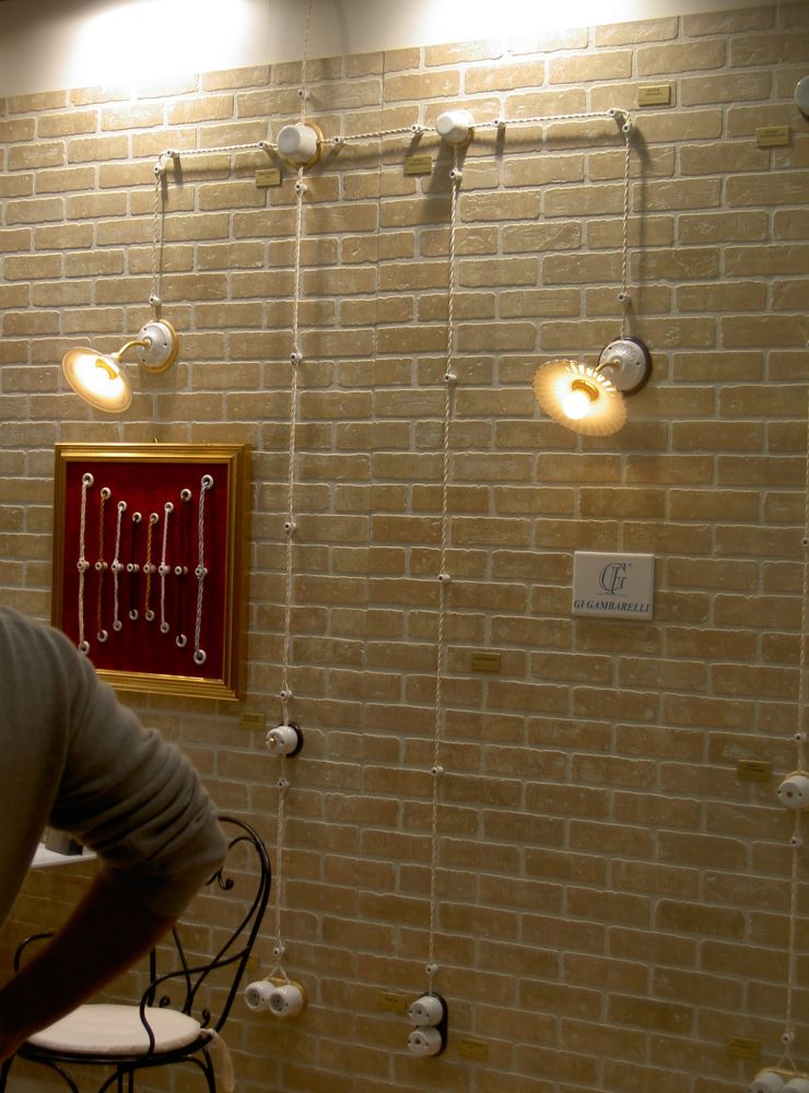

Finns det att köpa knoppar och knoppledning i Sverige för knoppledning? Vad säger regelverket? Är det lågvolt som gäller, eller finns det knoppledning som är godkänd för 230V?

Det finns material att göra nya installationer. Här är en monter från en Italiensk tillverkare på mässan i Frankfurt

Men frågan jag ställer mig är, hur kan det vara tillåtet? Det är väl enkelisolerade ledare och senast jag kollade så var det inte tillåtet med endast ett lager av isolering vid öppen förläggning. :dry:

Två lager är det väl?
Ett eller två lager pvc innerst sen något tygliknande ytterst?

Ja, det är väl kanske. Fel av mig. Max 50V skriker dock någon utanför mitt fönster, vad menar den personen? :silly:

Det är ju en Italiensk tillverkare, där är mycket tillåtet som man inte ens kommer på tanken i Sverige att ens ta i med tång =)

Det finns exempel på nya installationer även i Sverige, men som sagt så tycker jag mig hört kravet på max 50 V då. Om det stämmer vågar jag dock ej svara på.

Finns även att köpa knoppledning i Sverige för nyinstallation:
Tvinnad sladd, vit, per meter Artikelnummer: 3041-12
Ser ut som att det är dubbel isolering.
Står dock lite luddigt i produktbeskrivningen:
Tvåledad, tvinnad, textilspunnen sladd av samma typ som de första elsladdarna för inomhusbruk. Även användbar till skomakarlampor och hisslampor. Ej avsedd för fast montering. Perfekt till knoppledningar. Finns i tre kulörer: svart, vitt och guldgult.
Hur kan den vara "perfekt till knoppledningar" och samtidigt "Ej avsedd för fast montering"?
Nån annan kanske vet andra ställen man kan köpa mer lämplig "kabel" för knoppledningsinstallation (och även knoppar då).
Jag är rätt så sugen på att göra en sådan nyinstallation! Letar bara efter lämplig kund :stubben:

Kanske kan vara ett det inte är fast installation då inga spikklammor används?

Kan det inte vara så att knopplingsledningar räknas som förlängningsladdar då de är lätta att greppa om/fläcka ner?

Jag har satt upp knoppledning på timmervägg i ett gammalt hus. Tror kunden hade köpt hos Gysinge eller byggnadsvårdsbutiken
Blev riktigt tjusigt men det var lite mickel att knyta fast mot knopparna med tråd

Kunden hade köpt både knopp och ledning nytt så det måste ju ha funnits en gång iallafall. Det här var kanske 4 år sedan

Så här skriver de:
OBS! Som isolatorer får porslinsknopparna endast användas i samband med lågspänning, transformator.
21 feb 2012 19:29 #16 av Rikard Ågren
Men kabeln vi använde var dubbelisolerad och jag tror vi körde 230

Vad var det för typ av lokal? Bostadshus?
Drog ni knoppledning även ner till uttag lågt satta? Känns ju lite si så där tveksamt att dra knoppledning under 1500ög. Speciellt om den matas med 230V
Blir det konstigt att blanda och köra vanlig kulo/infälld installation till uttag vid golvet och knoppledning från strömbrytare till belysning i tak?

Är det bara jag som stör mig på att knopparna sitter på olika höjd på den vänstra och högra ledningen som går neråt? :)

Jag höll på och tänkte på det, men kom fram till att det nog var bättre att få lika avstånd mellan dem istället för att få dem i en linje. Det sitter ju en brytare (eller vad det var) på den ena knoppledningskabeln.
En annan sak är att armaturerna sitter på olika höjd.

Är det bara jag som stör mig på att de tegelstenar av plast? Med skarven i mitten av montern? =)
