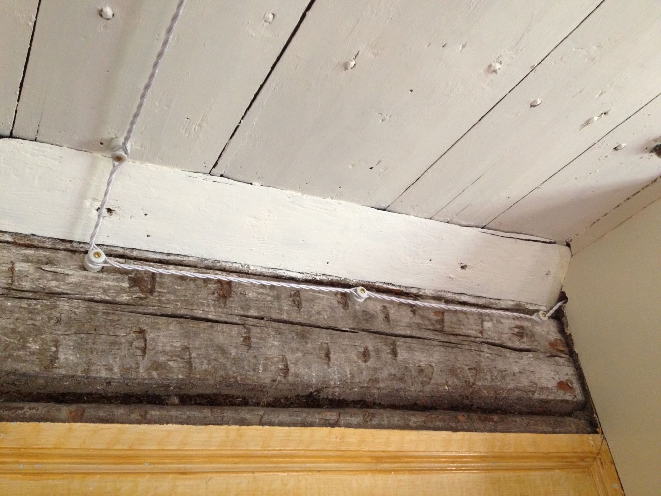

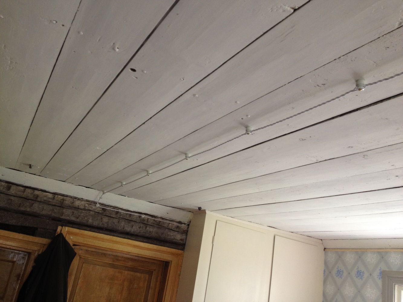

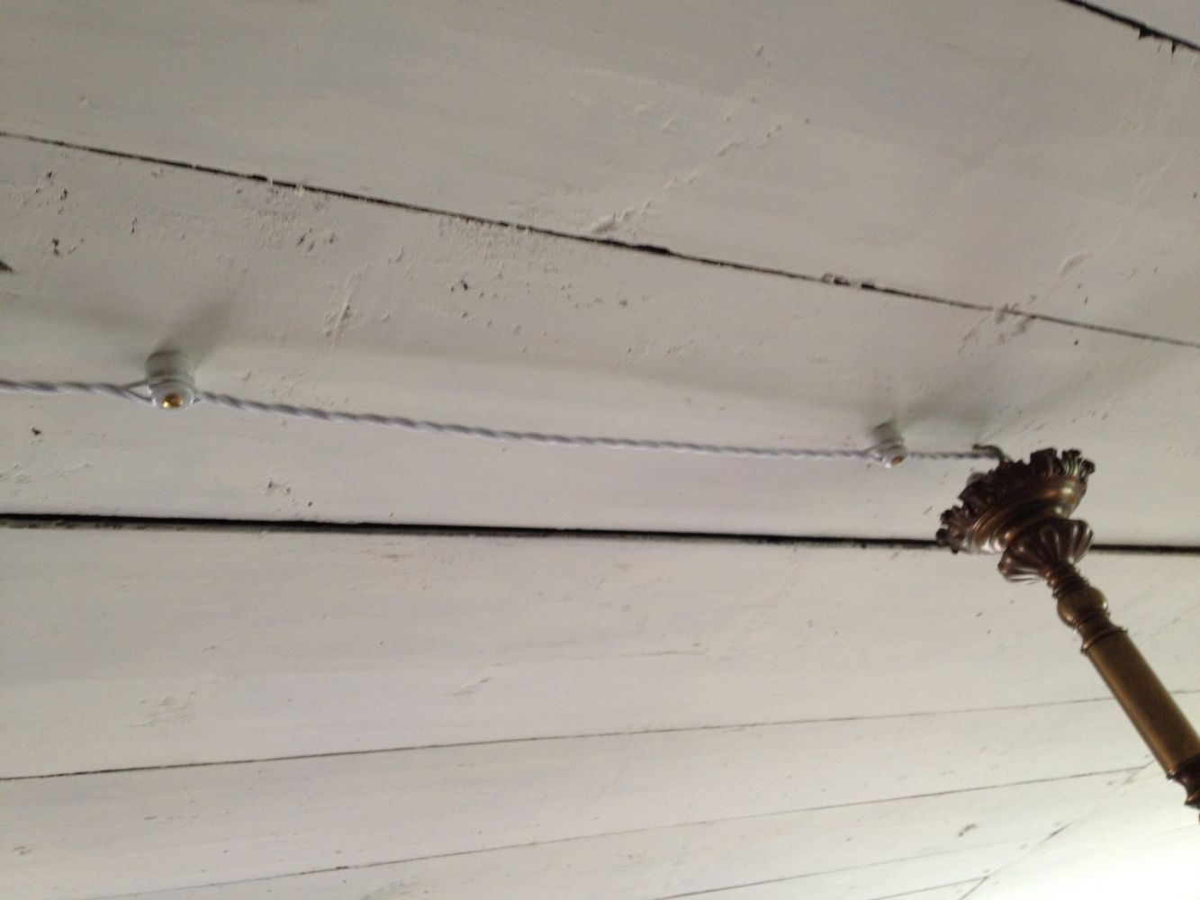

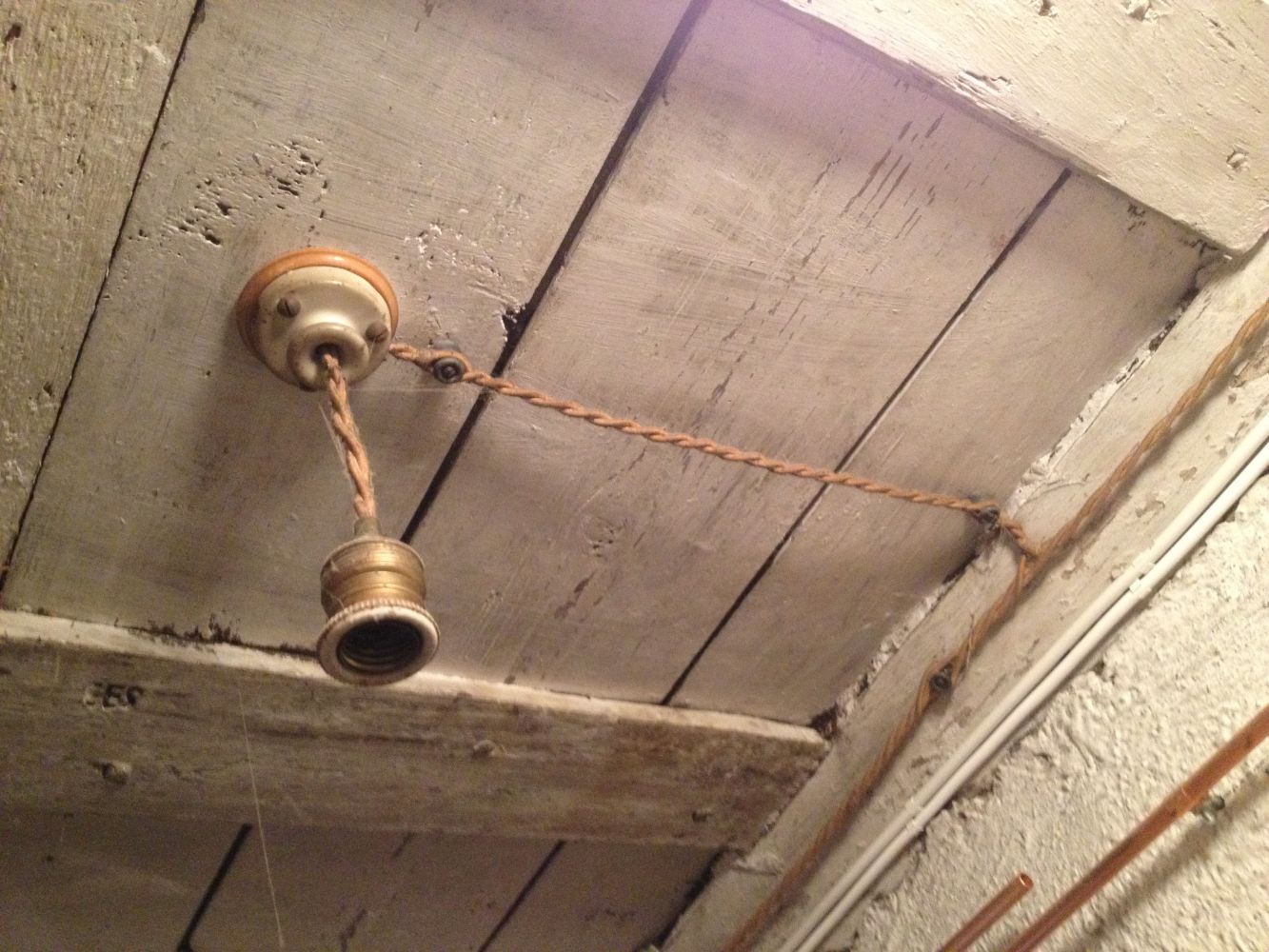

Jag har nyligen gjort en knoppinstallation i Mackmyra, kabel köpt på Elkedjan i sandviken och knopparna är gamla rengjorda porslinssaker från ett stall. Kabeln sitter i taket och behövdes inte knytas fast utan satt bra när man delade på tvinningen och klämde över knoppen.
Kan lägga upp bild om ni är intresserade.
10 jul 2012 12:11 #33 av J-Rock
Klart vi vill ha bilder....
10 jul 2012 16:13 #34 av Tobias Karlsson
Dumt att fråga utan lägg upp direkt!
13 jul 2012 07:32 #35 av P.Hedlund
Provar lägga upp lite bilder.
Det är en bild på hur knoppinstallationen såg ut orginal. Den hänger fortfarande kvar.

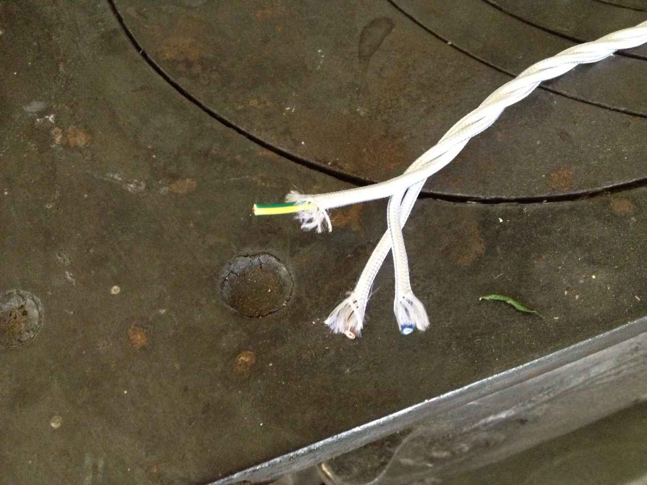

Texadesign.se har jordad knoppledning 3x1,5.
Ska göra en liten installation inom kort. Storel har leverantören upplagd.
05 mar 2014 13:18 #39 av Rikard Ågren
Är du säker på att den har gulgrön? Borde den inte heta 3G1.5 då?
03 maj 2014 00:45 #40 av Ivar Ryding
Ibland latar folk sig och använder x som 3 gånger 1.5, även om det inte är helt korrekt.
Hur är det egentligen med "fast installation" - räknas en knoppledning verkligen plötsligt som en skarvsladd även om den sitter fast i knopparna, bara för att den är kopplad i ett vägguttag istället för en dosa?
