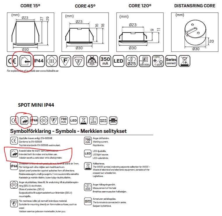

28 aug 2016 11:03 #8 av Claes Börjesson
Svar från Claes Börjesson i ämnet Takfotsbelysning
Hur ser man denna skillnad ?
IP 44 är väl alltid IP 44 oavsett om den sitter inomhus eller utomhus ?
Eller är problemet att inomhusgrejor inte tål minusgrader eller UV-ljus.
/Frågvis
28 aug 2016 12:41 #9 av müssli
Svar från müssli i ämnet Takfotsbelysning
Många tror ju att IP44 = kan sitta utomhus men många andra faktorer spelar in. Rostskydd är en sak, UV-ljus en annan. Det finns säkert mer saker som spelar in.
Jag kan erkänna att det tog många år innan jag fick reda på eller förstod att alla IP44 inte går att sätta utomhus. Jag förknippade det med utomhusgrejer.
30 aug 2016 13:37 - 30 aug 2016 13:39 #10 av Alexander N
Svar från Alexander N i ämnet Takfotsbelysning
Precis som mussli säger så innebär inte IP44 att armaturern är lämpad för utomhusbruk. Oftast är det väl att färg/ytbehandlingen inte klarar det eller att den kommer rosta/ärga.
Så här visar tex. Hide-a-lite det på sina armaturer men vet inte om symbolen gäller för alla. Båda är ip44 men endast en för utomhusbruk.
Framförallt här på västkusten behövs det bra korrosionsklass om det ska hålla ett tag.

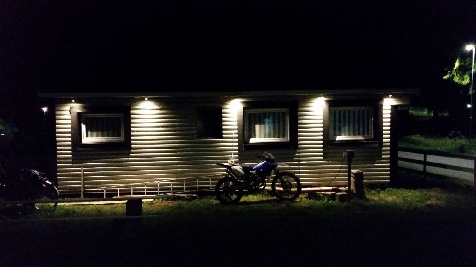

06 sep 2016 20:13 - 06 sep 2016 21:22 #12 av Magnus
Svar från Magnus i ämnet Takfotsbelysning
Köpte två Spot MIni först o provade, tänkte lämna tillbaka om det inte alls blev bra, men det blev att åka o köpa 3 till.
Kund blev väldigt nöjd, så det blev lyckat. Svårt att göra nått konkret när kravet från början är att "det ska lysa lite"
Bilden är inte helt rättvis, tagen med mobilen, och spottarna hänger löst i hålen för brädan ska målas en gång till, så det ser ännu bättre ut i verkligheten :)
Edit_ Tackar ödmjukast för tips och råd kring detta, men just den här gången tror jag att det hade blivit för mycket med en större armatur med högre effekt.
Och för att rätta mig själv, takfoten är bara 2200mm från mark och 110mm bred.

07 sep 2016 06:01 #13 av Alexander N
Det ljuset räcker ju till bra. Ja vanligen är väl simsen på typ 270+ ö.m. och något djupare så då hade det passat bättre med en större armatur. Tack för att du lade upp slutresultatet.
