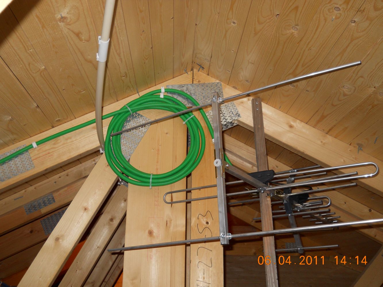

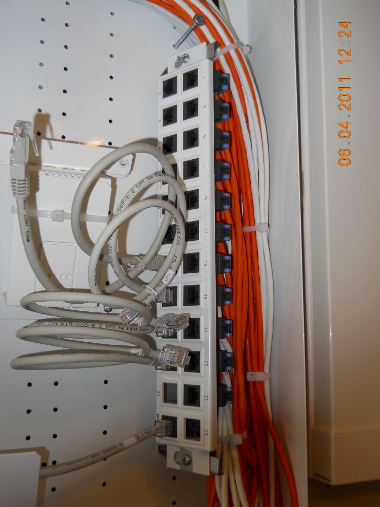

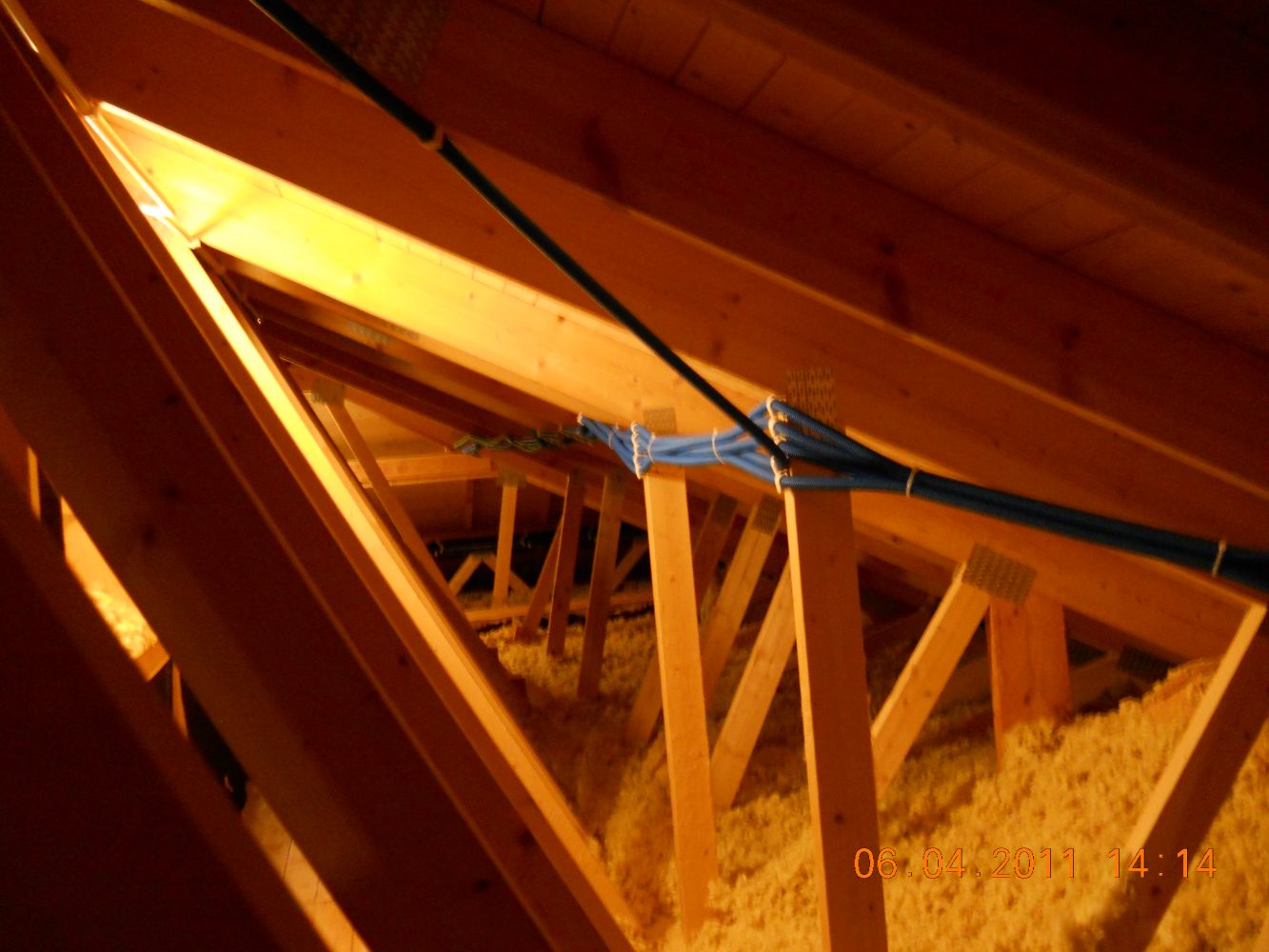

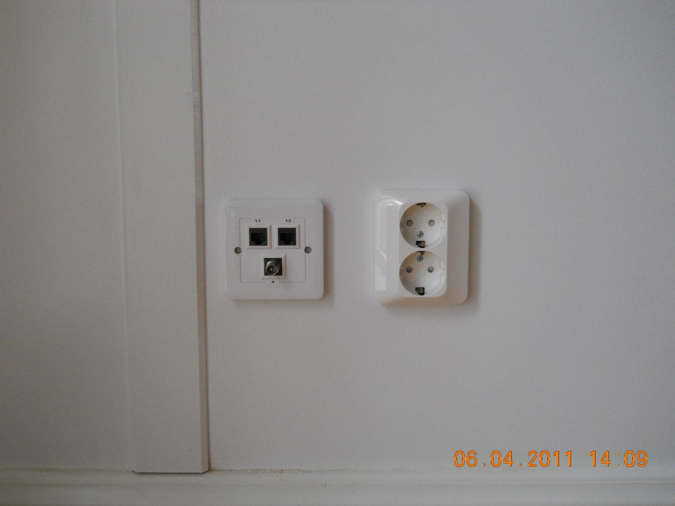

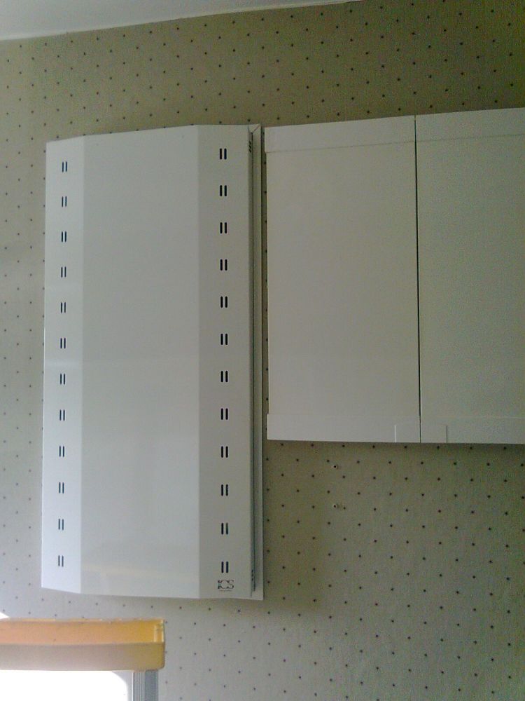

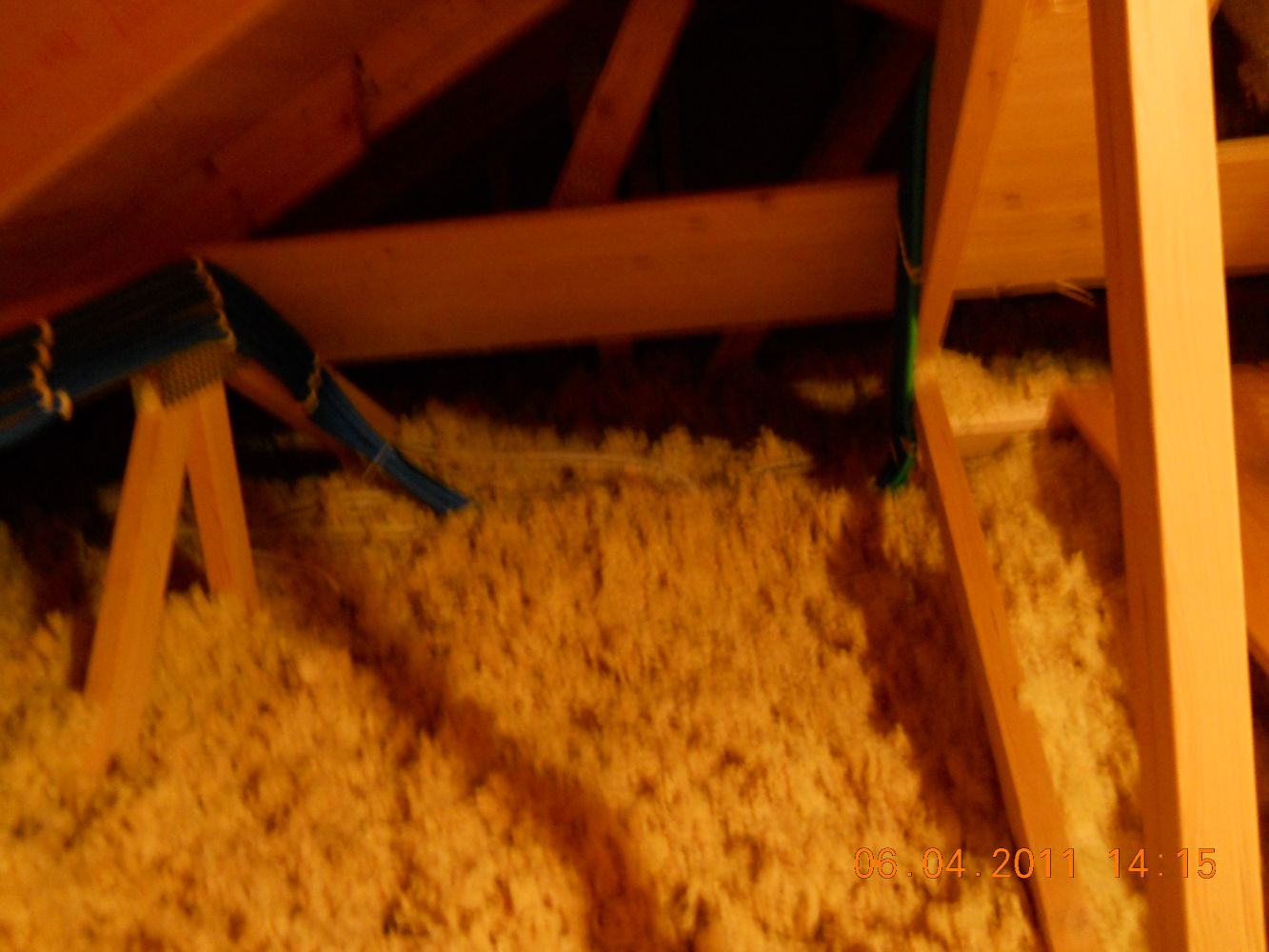

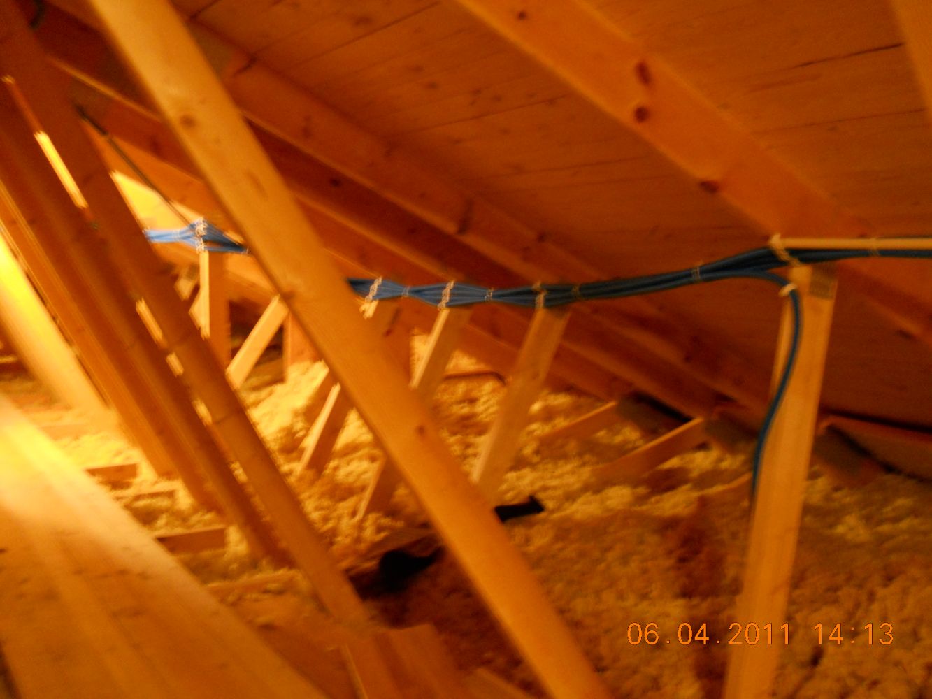

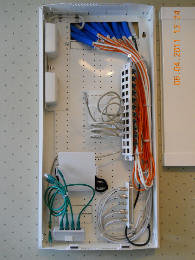

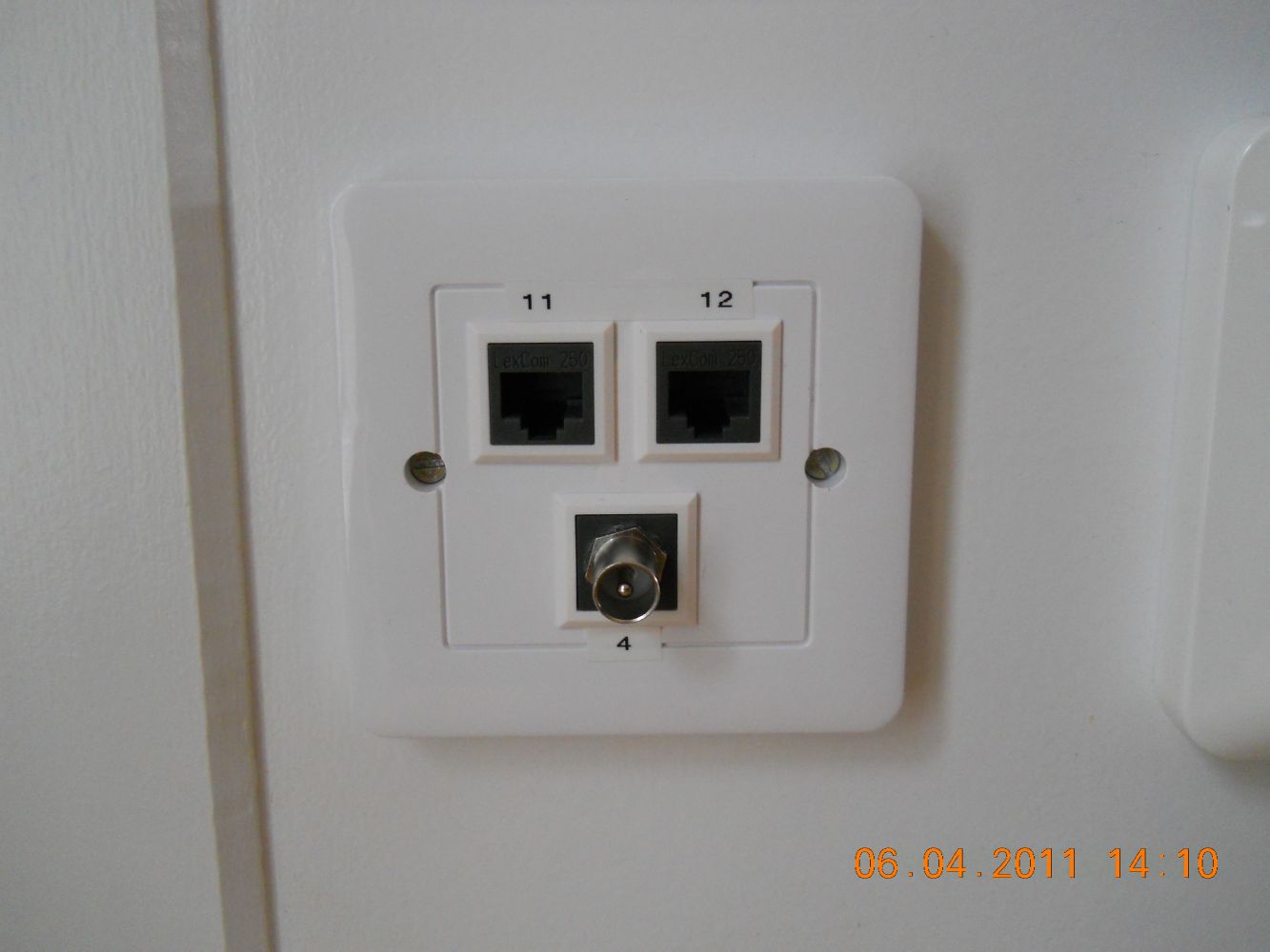

Hittade några bilder på datorn från en mulitmediainstallation som jag och en praktikant utförde i våras. En kåk från 2004 som vi fiskade ner slangar i inneväggarna från kallvinden och satte rotdosor för att få allt infällt. Efter krångel (utbyte av alla uttag och omkontaktering i centralen på grund av skräpmediauttag) så blev allt väldigt bra.

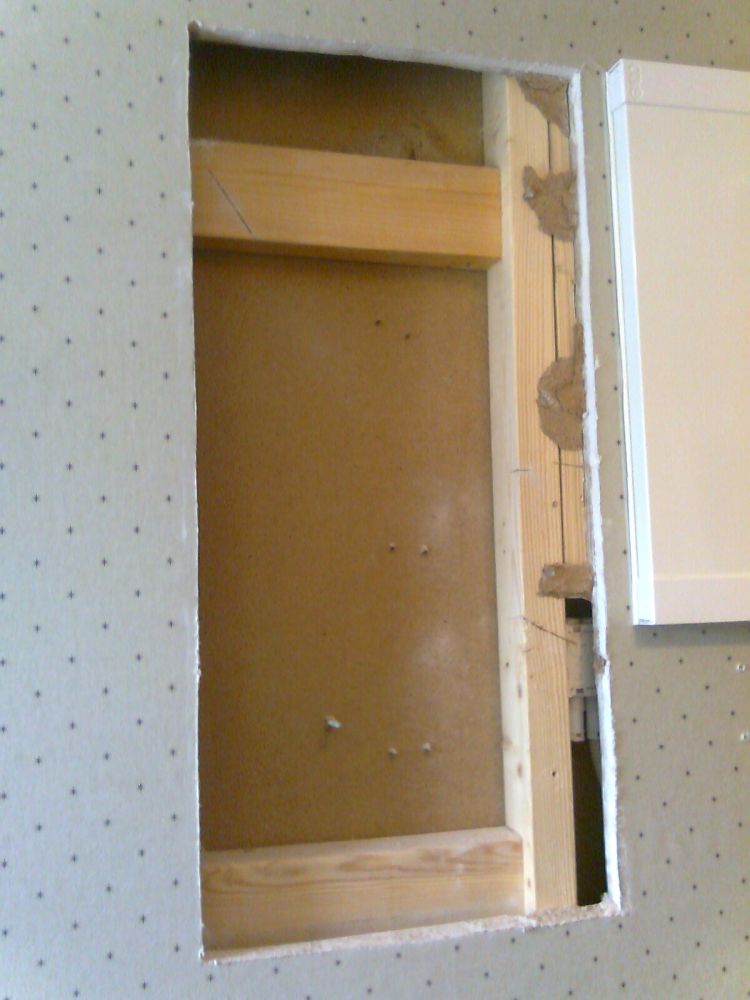

Köpte en liten mini-tigersåg och mätte upp med laser måttet för mediacentralen och sågade upp ett hål. Borrade inne från väggen genom regeln upp till kallvinden en massa hål för slangarna.
10 dec 2011 22:15 #2 av Daniel Gustafsson Furn
Stiligt! Ingen problem med kondens i slangen?
10 dec 2011 22:24 #3 av Patrik Hedlund
Tackar! Nej, jag tycker inte att det borde bli det.Varje slang vid meciacentralen är tätade så att ingen varmluft ska kunna blåsa igenom hela tiden. Hade varit ett jättejobb att gräva ner och sätta fast slangarna i llösullen, så gjorde så där istället och tätade.

Någon som vet fabrikatet på CAT6-kabeln i den där fördragna slangen? Den är ju tunn och smidig och utan plastkryss dessutom.
10 dec 2011 23:18 - 10 dec 2011 23:24 #5 av Rikard Svensson
Ser ut som Gigamedias
Dock har den krysskärnan i plast annars hade den aldrig klarat av kravet för överhörning mellan paren.
Men deras Cat 5E är en dröm att jobba med
Använder den imellan noder i inbrott/passage anläggningar då skärmad är direkt olämplig för ändamålet.
