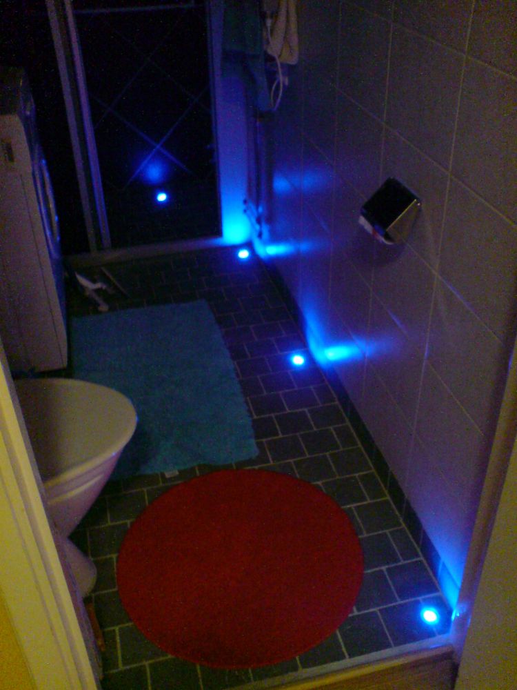

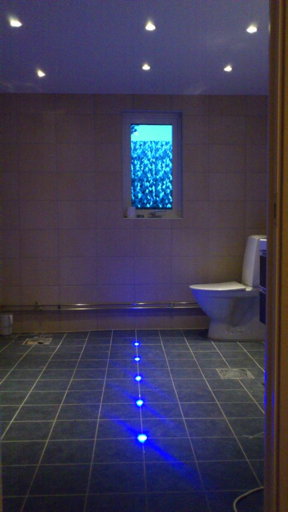

Första bilden är det badrummet som jag har nu, den andra bilden min gamla lägenhet.

Hur funkar det med fuktspärrar osv?
13 okt 2012 08:01 #4 av J-Rock
Svar från J-Rock i ämnet Uplights i badrumsgolv
Spottarna är endast 7mm tjocka. Så man ger inte igenom fuktspärren.
Spottarna är gjutna med kabel. Det är 1,25m kabel mellan varje spott och den sista(eller första) är den 5 meter kabel till. Man lägger kabeln i fixet. Spottarna är LED.
