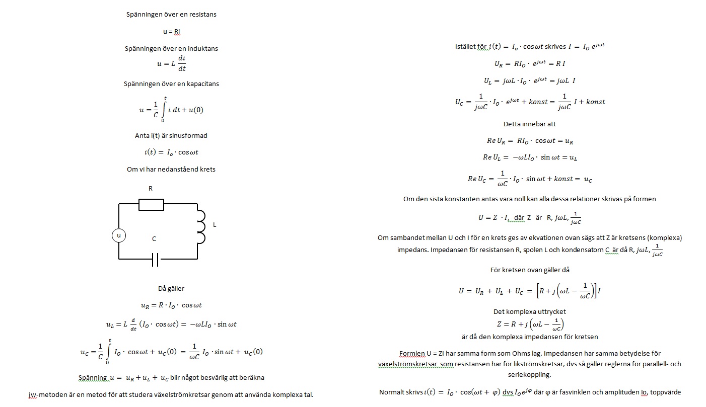

Det blev så mycket formler men jag försöker mig på en förklaring av jw-metoden.
www.elektroinvent.se
10 aug 2015 22:37 #5 av Mikael Malmgren
Svar från Mikael Malmgren i ämnet jω-metoden
Jag skall vara ärlig att säga att gamla matteböcker fick plockas fram för att få ihop ovanstående.
:P
11 aug 2015 04:54 - 11 aug 2015 05:02 #6 av Michell Martic
Svar från Michell Martic i ämnet jω-metoden
Tack Mikael. Av det du skrev så vill jag dra slutsatsen att jag kan skriva, för den krets du ritat, att i = u / ( R + j( ωL - ( ωC )-1 ).

Jo, jag orkade inte tränga in i vad du skrev först :blush:, men ser nu att det du beskriver faktiskt är x- och y-koordinaterna i rektangulär form.
Polär form, t.ex exponentformen anger toppvärde och fasvinkel och används vad jag förstår främst för att enkelt beskriva just dessa storheter. Räkna det gör man med rektangulär form, framförallt eftersom den är enklast vid addition. Polär form är enklare vid multiplikation, men det är ju sällan man multiplicerar strömmar.
Jag hänger inte med i Mikaels formler, eller snarare uttryckssätt, inte förrän i slutet där rektangulär form kommer in. Instämmer med att den är enklast att förstå, Pythagoras is da shit :)
