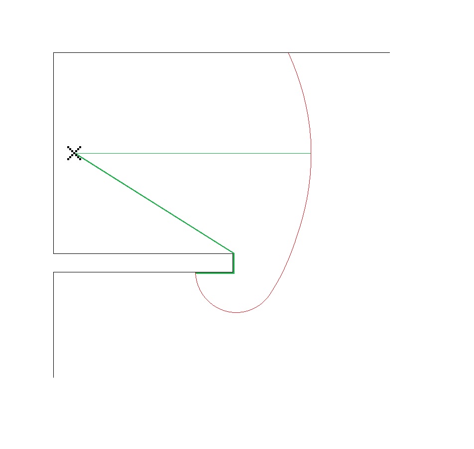

18 nov 2013 19:03 #16 av Martin
Jag anser att har man en vägg mellan duschen och TT/TM men man ändå faller inom området så måste ju ändå zon 1 ta slut vid den berörda väggen. Sen att det i cm kanske är mindre än vad Zon 1 egentligen bör vara tycker jag faller då man har en vägg i mellan.
Liksom vi mäter ju Zonen från vägg inte i centrum där blandaren sitter. Isf skulle ju rummet på andra sidan väggen även ligga i zon 1.
18 nov 2013 19:50 - 18 nov 2013 19:54 #17 av Michell Martic
Jag får det till att område 1 i en dusch är 1200 MM från duschhuvud centrum. D.v.s. den sammanlagda sträckan av en av de gröna linjerna. Har du en vägg på 1000 M med en tjocklek på 100 MM så sträcker sig området 100 MM bak längs sidan av väggen också.
Vill du ha TM utanför område 1 så bygger ni en vägg som är 1200 MM. Då kan du ha din maskin precis på andra sidan väggen.
