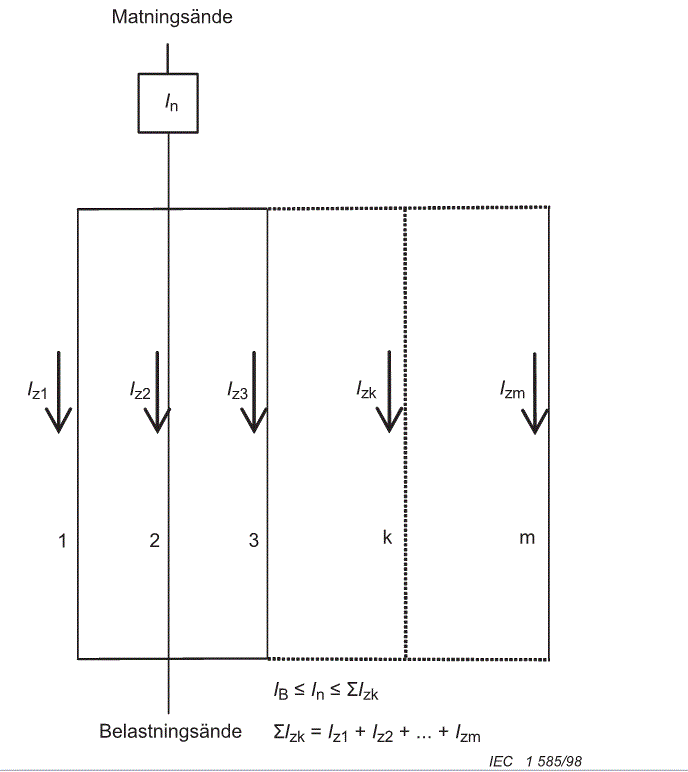

12 jan 2017 02:22 #6 av Claes Börjesson
som jag ser det skall det gå bra:
se SS 436 40 00 utgåva 2 sid 112 och 113
Så länge dem matande kablarna är exakt likadana, annars måste separata skydd.

Jag tror ni har förväxlat kabeldimensionering med fordringarna i serviscentralstandarden. Ur ett kabeldimensioneringsperspektiv är det nämligen inga alls problem, men det är inte av kabeldimensioneringsskäl det blir såhär heller.
Vad du slipper med två kablar som du dock fordras ha med tre, det är ytterligare en gemensam brytare, s.k. säkringslastfrånskiljare med oberoende handmanöver. Har du dock bara två brytare så krävs det istället att båda två ska vara säkringslastfrånskiljare med oberoende handmanöver.
