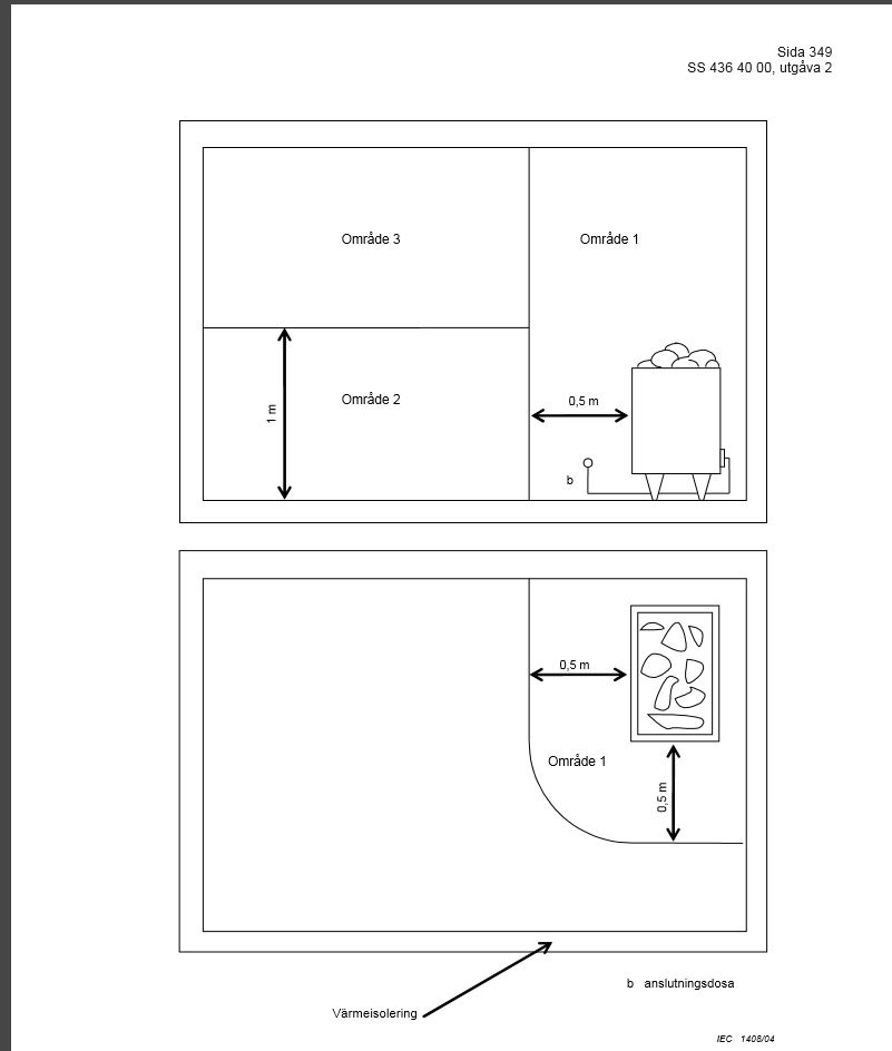

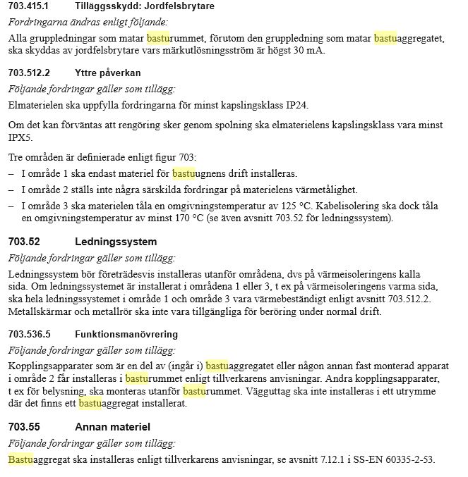

Men kollar man i Svensk Standard så säger den såhär
Ska man då göra enligt reglerna i SS så skall man då använda RHH(200grader) kabel och den säljs ju i färdig 3G1.5 alt 2 ledare svart och blå eller vit 1.5.
Han har en dush vägg i vägg med aggregatet så att dosa av på baksidan och köra värmebeständig gummikabel med dragavlastning fungerar ej.
Hur skulle ni gjort ?

Hur är kabeln förlagd då, dvs hur ser vägen ut mellan dosa och aggregat?
I område 1 kan värmetålig slang användas, t.ex plicaslang.

ja precis, det var min tanke också att använda värmetålig slang. Kabeln ligger i rör hela vägen bakom isoleringen. går bara in på värmesidan vid aggregatet.

200 grader i en el bastu är nog helt uteslutet. Bo:s plica slang är väl standard i bastu. Värmen vid golvet kan knappast vara över 40 grader om det går att gå på det. Det bör dom flesta ledningar klara. Det borde gå att anväda PMA slang också.
