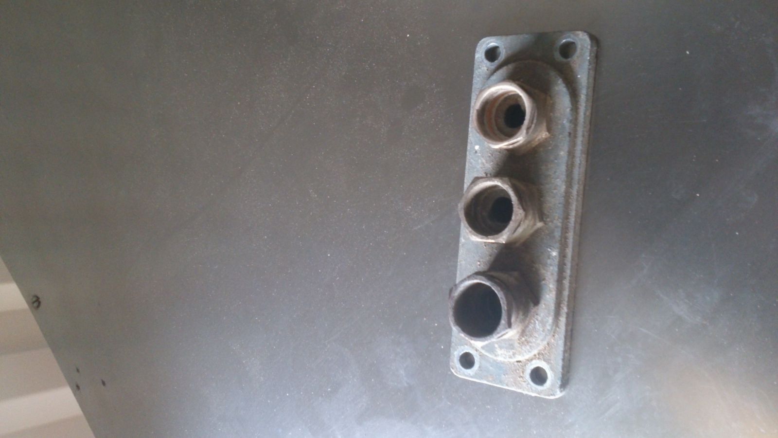

I vårt älgslakteri har vi en gjutjärnscentral från cirkus 60-talet.
Jag ska byta två flänsar, men är osäker på vilken. Som jag uppfattat det så finns det två olika flänsar. FL13 och FL 21. Har det alltid varit så eller kan det vara en äldre standard på vår central?
Flänsen mäter 47x135 mm.

Det är en FL13 du har där, såna har du väl sett förut? Ibland ser man lite andra udda modeller men då avviker de rejält i mått och är oftast äldre från -40, -50 tal.

Kolla måtten på denna länk.... www.elektro-linden.se/katalog/sve.pdf
Har varit i kontakt med äldre Siemens centraler som har övergångar till FL standard.

Tack för svar! Jag tippade på FL13 eftersom att FL21 är den stora flänsen, men eftersom att jag har ganska liten erfarenhet av flänsar så visste jag inte om det kan ha funnits andra varianter tidigare. Likt PG och M-förskruvning...
