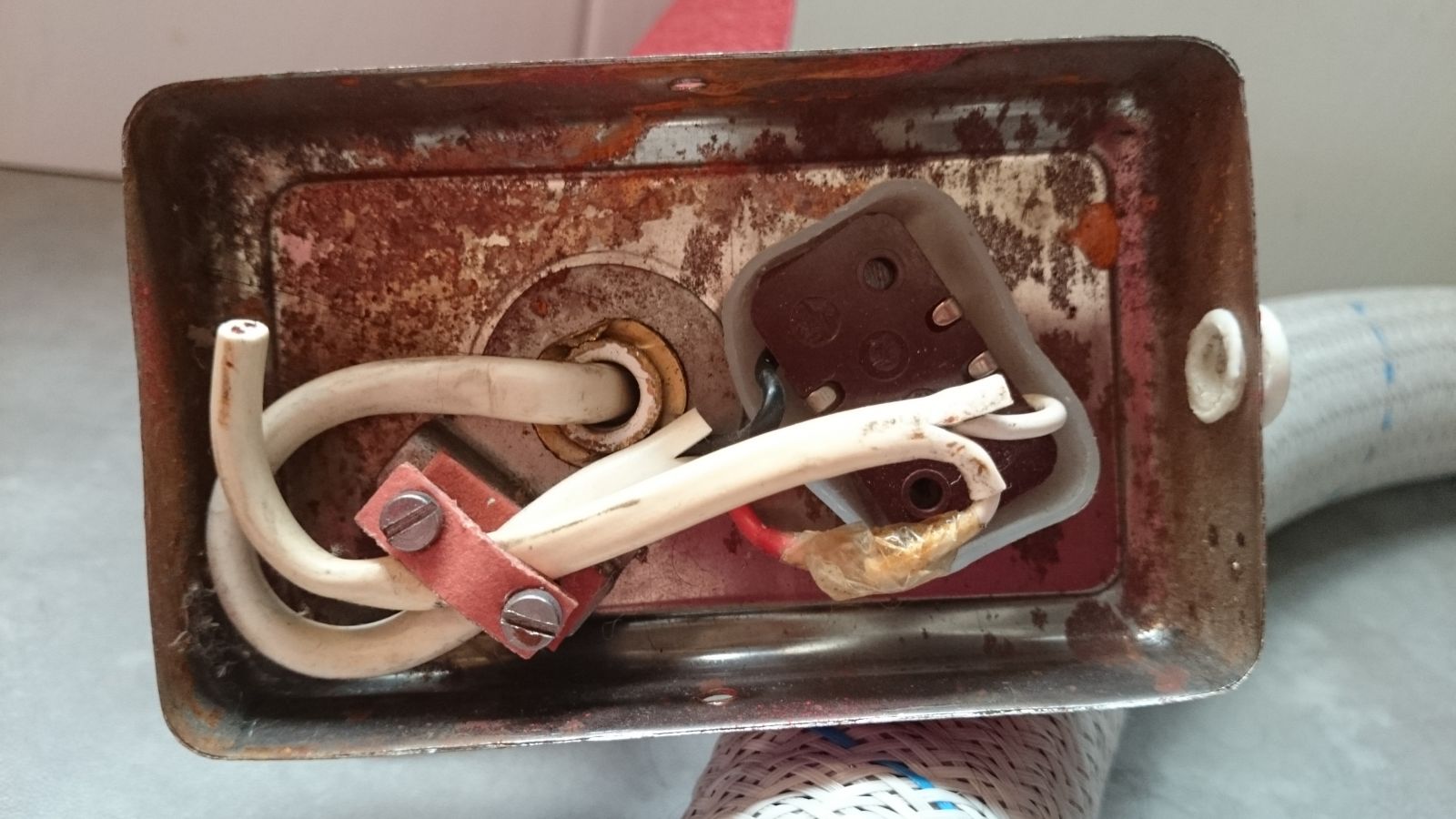

03 nov 2016 11:31 #4 av Lena Samuelsson
Svar från Lena Samuelsson i ämnet Jorda en lampa?
Oj! Det där förstod jag inte mycket av.
Det är gamla sänglampor helt i metall, från 50-talet...

03 nov 2016 16:04 #5 av Bo Siltberg
Svar från Bo Siltberg i ämnet Jorda en lampa?
För det första skulle någon behöva titta närmare på lampan ifall den går att använda. Lampsockel kanske är i så dåligt skick att den inte bör användas även om den skyddsjordas.
Om kablage och lampsockel behöver bytas kan man se om inte lampan kan byggas om till dubbelisolerat utförande. Då måste strömbrytaren plockas bort och ersättas av en strömbrytare på sladden.
Om man väljer att jorda den får man göra det på bästa sätt, t.ex borra ett hål för skruv och mutter där skyddsledaren ansluts med en ringkabelsko. Ett annat sätt är stora muttern som håller lamphalsen som ser ut att ha en stor bricka med ett öra för anslutning av en kabel, lödning i så fall.
