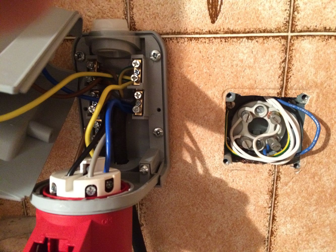

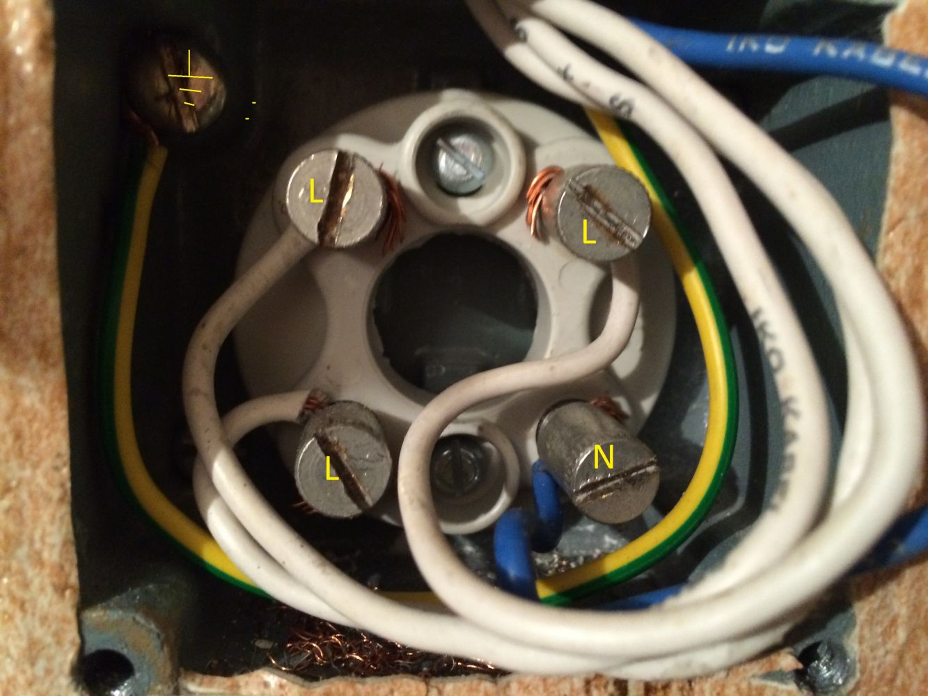

Mellan L(ledare) 398-401 V varierar vid olika mättillfällen
Mellan L1, L2, L3 och N(nollan) 228 - 231 V varierar vid olika mättillfällen
Mellan L1, L2, L3 och (jord) 228 - 231 V varierar vid olika mättillfällen
Mellan N(nollan) och (jord) 0 V
Jag undrar om det bara är att lägga om två av faserna om den tänkta bandsågen går åt fel håll.....??
Avsikten är att koppla vit vit vit(faserna) i det befintliga uttaget(som varit tvättmaskin tidigare) till svart brun grå i EECuttaget, blå till blå, gröngul till gröngul i EECuttaget
(jag vet inte hur de tre faserna ligger i tid - därav bara L i bilden)
Är jag fel ute....någonstans....?
Alla tips...förmaningar mm. är välkomna....! !
05 jan 2016 12:55 #2 av Fredrik
Svar från Fredrik i ämnet Att undvika trassel.....?!
Ta dit en elektriker som får kontrollera så att du har rätt fasföljd i uttaget, därefter kontrollera om bandsågen går åt rätt håll, och om inte, skifta två av faserna i bandsågen.

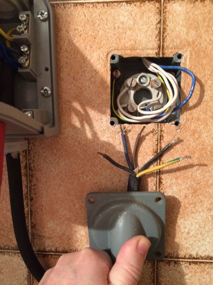

05 jan 2016 12:59 #3 av Basil
Svar från Basil i ämnet Att undvika trassel.....?!
Kompletterande bild

05 jan 2016 13:16 #5 av Fredrik
Det fixar en elektriker på en halvtimme, och de brukar inte vara dyrare än vilken annan hantverkare som helst. Det är alltid fel att chansa på fasföljden, särskilt när det handlar om farliga maskiner som sätts i rörelse. Problemet med att ändra i kopplingsdosan är att det alltid kanske kommer att vara fel i uttaget, vilket kan bli nya problem den dagen du får för dig att stoppa in en annan maskin i uttaget. Elektrikern kan även förutse eventuella andra problem som man bara ser på plats, t.ex. att det behövs ny förskruvning som dragavlastning i uttaget, att uttaget är rätt avsäkrat och så vidare.
05 jan 2016 13:39 #6 av Basil
Problemet med att ändra i kopplingsdosan är att det alltid kanske kommer att vara fel i uttaget.......
Ja, det förstår jag....!
Men nu är det så att jag bor i obyggden.....och bara resa hit för detta kommer att kosta skjortan.
Kan jag anta av ditt svar att jag kan koppla in tillfälligt som redovisats trots att det kan vara fel
fasordning för att köra bandsågen till jag har mer användning för elektrikern....i sommar för en större
installation av soleltakpaneler....?
Kan jag själv lägga faserna rätt om jag har en fasprovare...? ?
05 jan 2016 13:59 #7 av Fredrik
Mja, att koppla in det tillfälligt är ju alltid en lösning, men som tyvärr alltför ofta blir mer av en permanentlösning.
Du svarar ganska bra på det själv..:rulla:
Teoretiskt kan du det med en fasprovare, rent praktiskt tycker jag fortfarande du ska ta dit en elektriker, det finns elektriker i obygden också!
