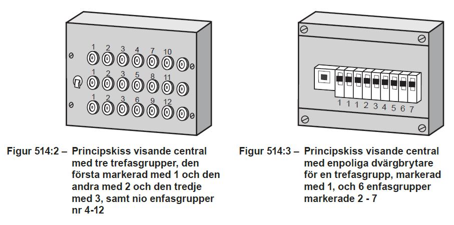

Urklipp ur Handbok 444, SEK
(OBS! Enbart kommentarer och inte normativ del av SS 436 40 00)
Det är också viktigt att överströmsskydd för gruppledning med två eller flera fasledare sammanförs och inbördes placeras så att det tydligt framgår att de tillhör samma grupp. Exempel på hur säkringar i gruppcentral kan placeras inbördes visas i figur 514:2.
I figuren utgör grupperna 1 – 3 trefasgrupper och 4 – 12 enfasgrupper. I centralen angivna nummer hänvisar till en i centralens närhet uppsatt förteckning. På en sådan förteckning bör i förekommande fall lämpligen anges vilka grupper som är två- eller trefasgrupper.
Exempel på hur dvärgbrytare i gruppcentral kan placeras inbördes visas i figur 514:3.
Vid användning av enpoliga dvärgbrytare i trefasgrupper kan det vara lämpligt att ha en tilläggsmarkering som visar samhörigheten mellan brytarna.
I trefasgrupper där såväl enfas- som trefasbelastningar är anslutna bör dvärgbrytare med samtidig frånkoppling av alla faserna användas.
Följande användare sa tack: Tomas Karlsson, Electrum

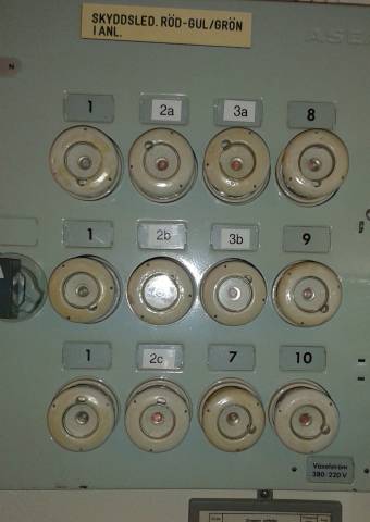

Jag tackar michell för råden och påpekanden om tydlig märkning av centralen (diazed). Där tänkte jag först vara lite lat och slapp och bara köra på som det såg ut.
Men nu flyttade jag om grupperna ordentligt och märkte upp ordentligt så det blev så bra som det kan bli.

Och slutligen så flyttade jag om grupperna ordentligt, så tre- och tvåfasgrupperna hamnade på mest logiska och normala stället.
