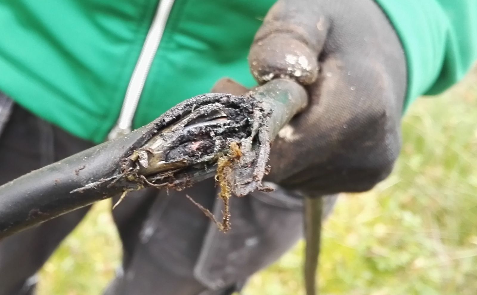

09 okt 2015 17:12 - 09 okt 2015 17:13 #15 av Martin Andersson
Det var en skada på kabeln i marken som orsakade överslaget till jord. Såg det direkt på multimetern, behövde inte megga.
Så jag bytte kabeln och fixade skarven med en riktig gelskarv-dosa, plockade även bort stickproppslösningen och satte en dosa och brytare.
09 okt 2015 18:01 #16 av Stefan Ericson
Felsökning kan ta tid. Felet kan vara lätt att åtgärda.
09 okt 2015 18:14 #17 av Electrum
Svar från Electrum i ämnet Hjälp med felsöking
Åh shit.
Vad hade du för motstånd till jord?
Borde legat på runt 15 ohm eller något sådant, så säkringen löste inom några sekunder.
09 okt 2015 18:22 #18 av Michell Martic
Samma tanke jag hade i tidigare inlägg. Jag hade dock två nollor för mycket... Vet inte hur jag tänkte för att det skulle bli så. :dry:
09 okt 2015 19:34 #19 av Torbjörn Forsman
Felställen är ofta inte riktigt rent ohmska motstånd, utan de kan vara betydligt högohmigare när man ohmmäter med en multimeter än vid driftspänning. I ett sånt här fall är det väl troligt att "isolationen" i felstället var en blandning av delvis förkolnad plast och kopparoxider, som fungerade som ett halvdant spänningsberoende motstånd (varistor).
09 okt 2015 19:41 #20 av Michell Martic
Precis, därav råd om isolationsmätning.
