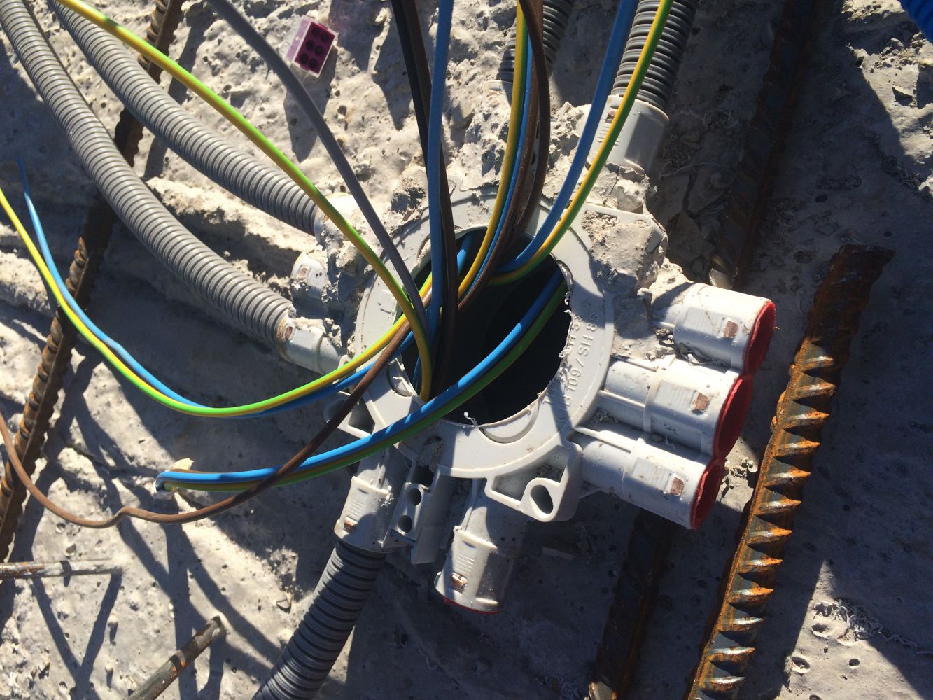

Slangar dragna.

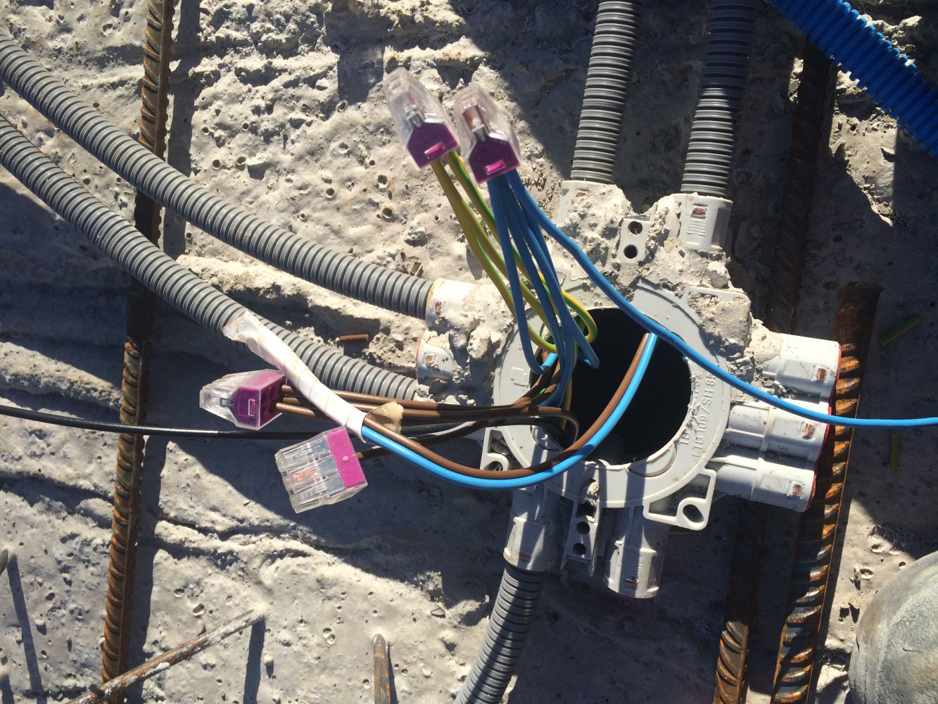

Kopplat och klart. De tejpade trådarna är till eventuell handdukstork. Om kunden gör det valet är det bara att koppla in, om inte drar vi ur två och lämnar en dragtråd.

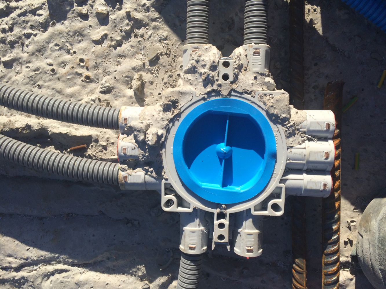

Locket på. Som jag nämnt tidigare borrar vi ett hål och använder vi putslock från ABB-dosor.

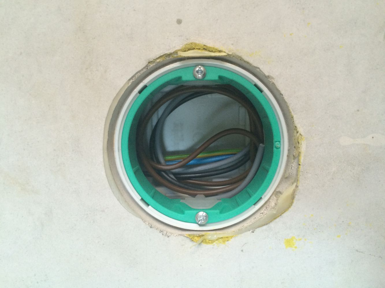

Förberett för komplettering. Detta gör vi direkt efter läggning innan vi kopplar.

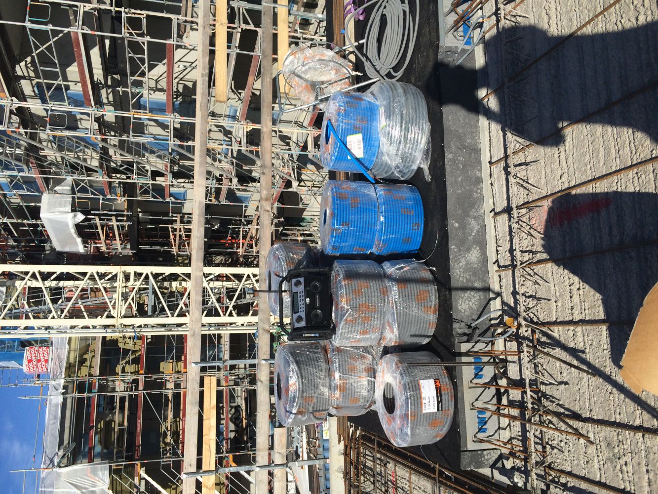

Lite material. Vi kör så mycket fördraget vi kan. Till vissa saker måste vi använda tomslang, t.ex. fiber och stigare som är 5G10.
Detta var ett axplock från senaste arbetsveckan, fyll på med era erfarenheter, tips och trix!

Blir det inte jobbigare att koppla ovanifrån (stå på knä)?
03 okt 2015 07:15 #4 av Joel Ingolf
Svar från Joel Ingolf i ämnet Valvläggning
Ok, på min dator är dom på rätt håll. Konstigt.
Visst, knäna och ryggen tar ju lite mer stryk, men jag personligen tycker det känns bättre än att nacken och axlarna tar stryk som när man kopplar nerifrån. Pest eller kolera :).
Fördelarna är också att man får bättre överblick, att man snabbt kan se om någon slang saknas till exempel, och att man slipper krångla sig mellan stämp och annan bråte. Det går rätt snabbt att springa mellan dosorna/lägenheterna uppe på valvet istället.
Sen är det ju som så mycket annat, en vanesak och vad man föredrar...

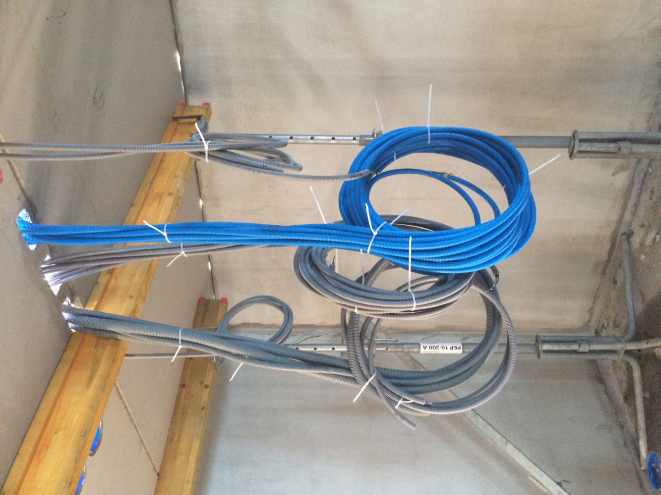

Sen är det bara att gå ner och ringla upp alla rör man har släppt ner för att de inte ska vara i vägen vid stämp demmontering och när inneväggarna börjar komma på plats.
