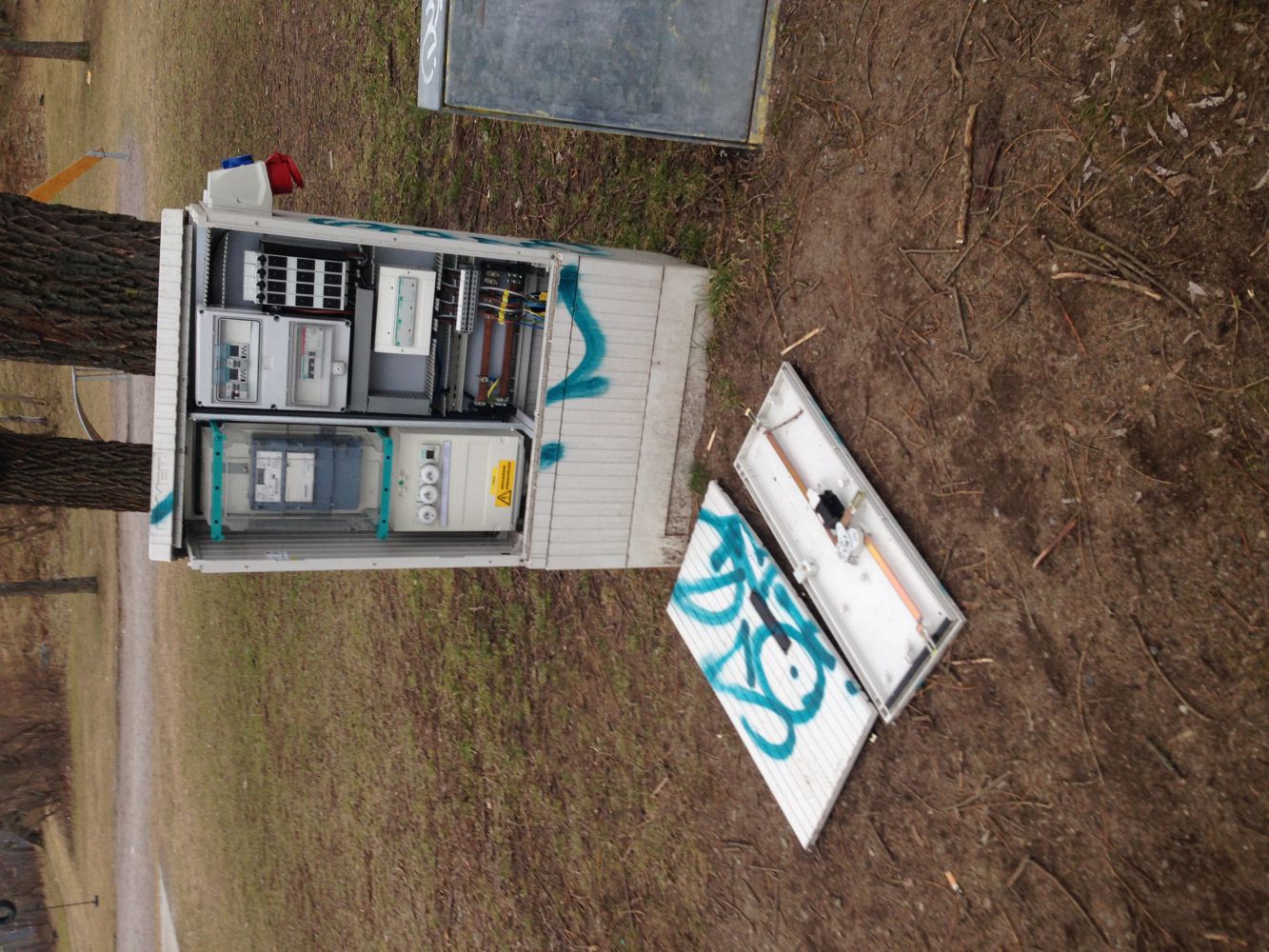

22 mar 2015 17:52 #4 av Lars Blomkvist
Hur kunde detta uttag slinka igenom besiktningen?
Markskåpet monterat vid en lekplats.
För tillfället söndersparkat.
Följande användare sa tack: Torbjörn Christensen

23 mar 2015 07:37 #6 av Odd Hedberg
Lars Blomkvist skrev: Hur kunde detta uttag slinka igenom besiktningen?
Markskåpet monterat vid en lekplats. För tillfället söndersparkat.
Varför tillverkar man ens markskåp - i plast?!? Borde de inte vara i pansrat utförande, åtminstone i miljonprogramsområdena...
23 mar 2015 18:23 #7 av Lars Blomkvist
Är dubbelt så dyra med!
Åsikter om höjden på uttaget? fabriksmonterat.
24 mar 2015 11:51 #8 av Ingvar Eriksson
Det spelar ingen roll om det är CEE eller vanligt uttag.
Åtgärd mot risk för barnolycksfall gäller enligt standard, t ex petskydd eller låsbart lock.
Bilden ser ut att vara ett exempel på dåligt val av materiel för denna miljö.
