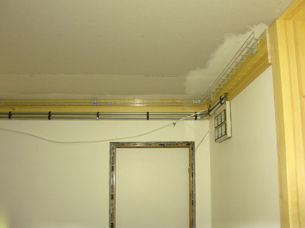

Kabelkanal blir ju så mycket smidigare och snyggare!
Och det är en engångskostnad...
Oops :ohmy:
- ja den kabeln var en tillfällig utmatning till motorvärmarna under vinterperioden,
den permanenta går naturligtvis uppe i kanalen...

Ja en sådan där liten trådstege har jag ju också funderat på. :)
(Men ändå hänger det en kabel sådär ... :ohmy: , måste vara hemma hos en elektriker det där. :blink: :whistle: )
Men jag tror nog att det får bli lite mer Svensonaktigt i det här garaget. ;)
