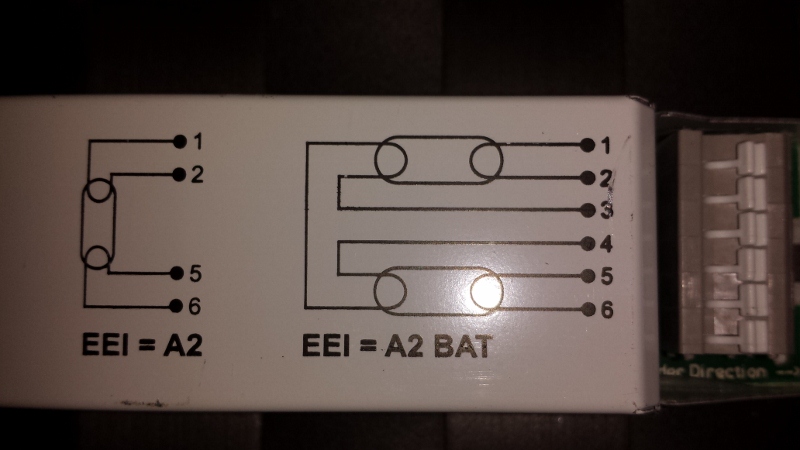

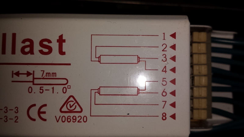

Hej! Undrar om någon här kan hjälpa mig hur jag ska koppla in mitt nya driftdon?
Bifogar bilder på den gamla med 8 kopplingar och den nya med 6.
19 nov 2014 15:15 #2 av Thomas Karlevid
Svar från Thomas Karlevid i ämnet Koppling T5 drivdon
Kan det vara så enkelt att bara skarva ihop 7 på den gamla ihop med kabel 2 gamla?
19 nov 2014 16:36 #3 av Tomas Karlsson
Svar från Tomas Karlsson i ämnet Koppling T5 drivdon
Om du direktöversätter mellan dina två bilder blir det:
Gamla -> Nya
1 -> 1
2 -> 2
7 -> 5
8 -> 6
3 -> 3
6 -> 4
Gamla 4-5 kopplar du ihop med någon toppklämma e.dyl.

19 nov 2014 17:54 #5 av Thomas Karlevid
Thomas Karlevid skrev: Tusen tack för hjälpen :tummeupp:
Funkade perfekt :klapp:
