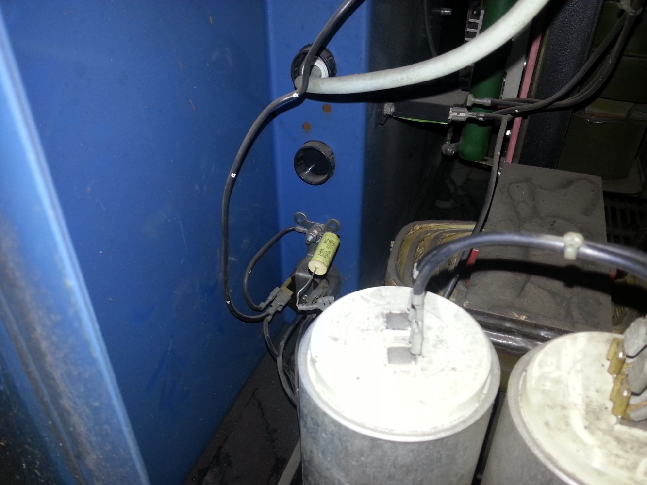

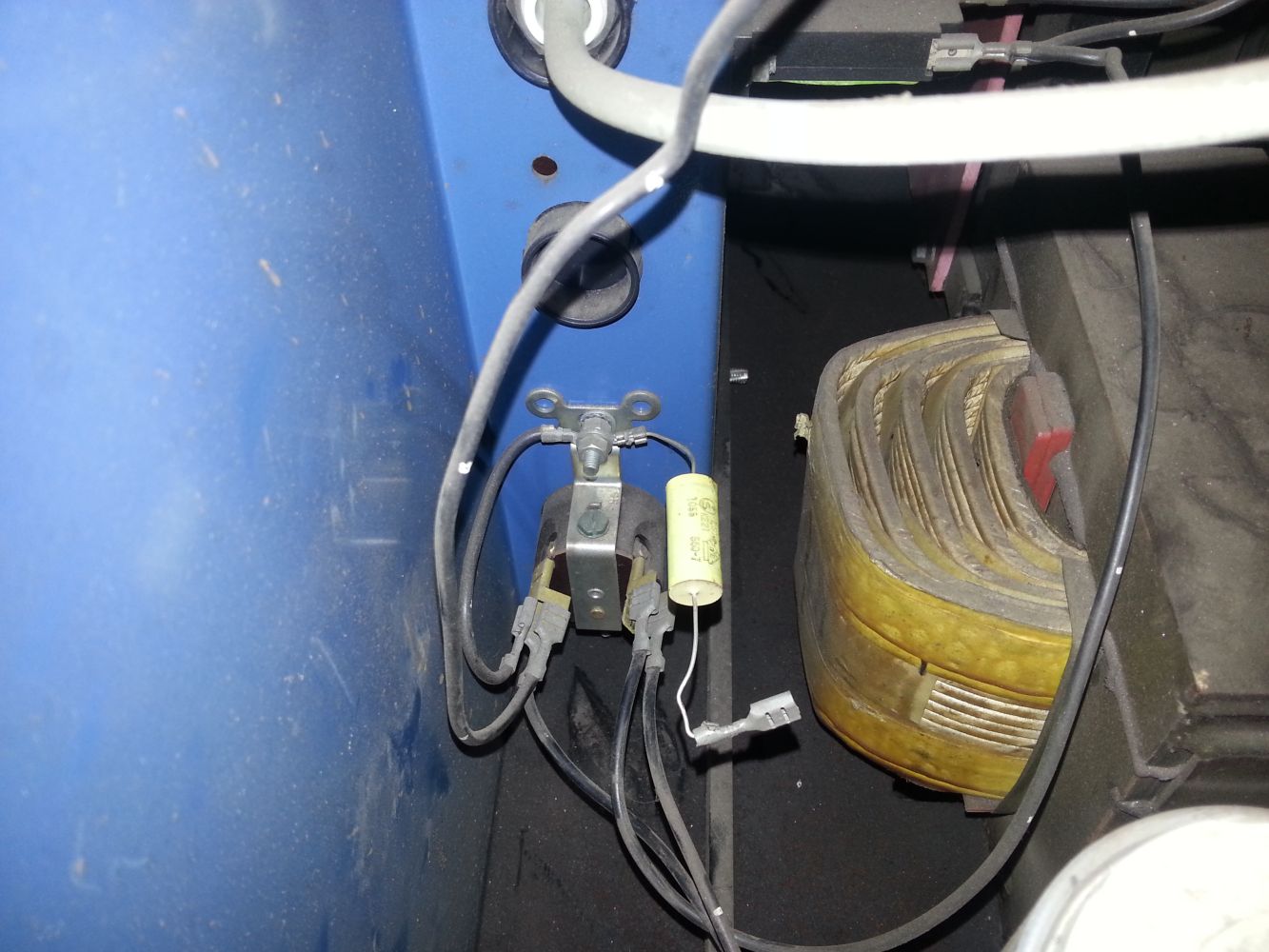

Har en fråga ang. ett motstånd som sitter i en svets, modell jättestor!
Den är amerikans, en Miller. Hela intern elsystemet går på 115V, det sitter någon typ av trafo för inkommande anslutning.
Det går på två faser 63A.... den sne belastar rätt gött.... men så var det det då...
Det som jag undrar över är motståndet som ligger mellan fas och chassi (jord).
Varför finns det där?
På bilderna är det bort kopplat, men det skall vara inkopplas på stiftet nedanför, där det är fas.
Det är till ett stickpropps uttag, då för 115V.
07 mar 2013 11:41 #2 av Johan Runesson
Kan det vara ett urladdningsmotstånd till kondensatorer?
07 mar 2013 12:28 #3 av Bo Siltberg
Avstörningskondensator? Vad står det på den?
07 mar 2013 12:40 #4 av J-Rock
Skall kolla vad som står på den.
Vad gör en Avstörningskondensator?
07 mar 2013 14:17 #5 av Bo Siltberg
Filtrerar bort högfrekvent brus på elledningen, varför det nu skulle behövas i denna svets.
07 mar 2013 18:03 #6 av Tomas Karlsson
Precis som Bo skriver ser det ut att vara en liten kondensator och ändamålet är även troligtvis avkoppling av HF, är det en TIG med högfrekvenständning kanske? 115V uttaget är kanske även isolerat via trafo och utan jord till någon pol, då är det även lämpligt med den kopplingen i många fall.
15 mar 2013 11:35 #7 av Stefan Ericson
Det är enligt min mening ett RC nät. Resistor och Kondensator. Används för att ta bort störningar i växelströms utrustning. Svetsar kan skada mycket elektronik runt om kring sig. Jag brukar ha som regel att våra CNC maskiner får inte ha en svetts på samma central och inte närmare än 20 m.
