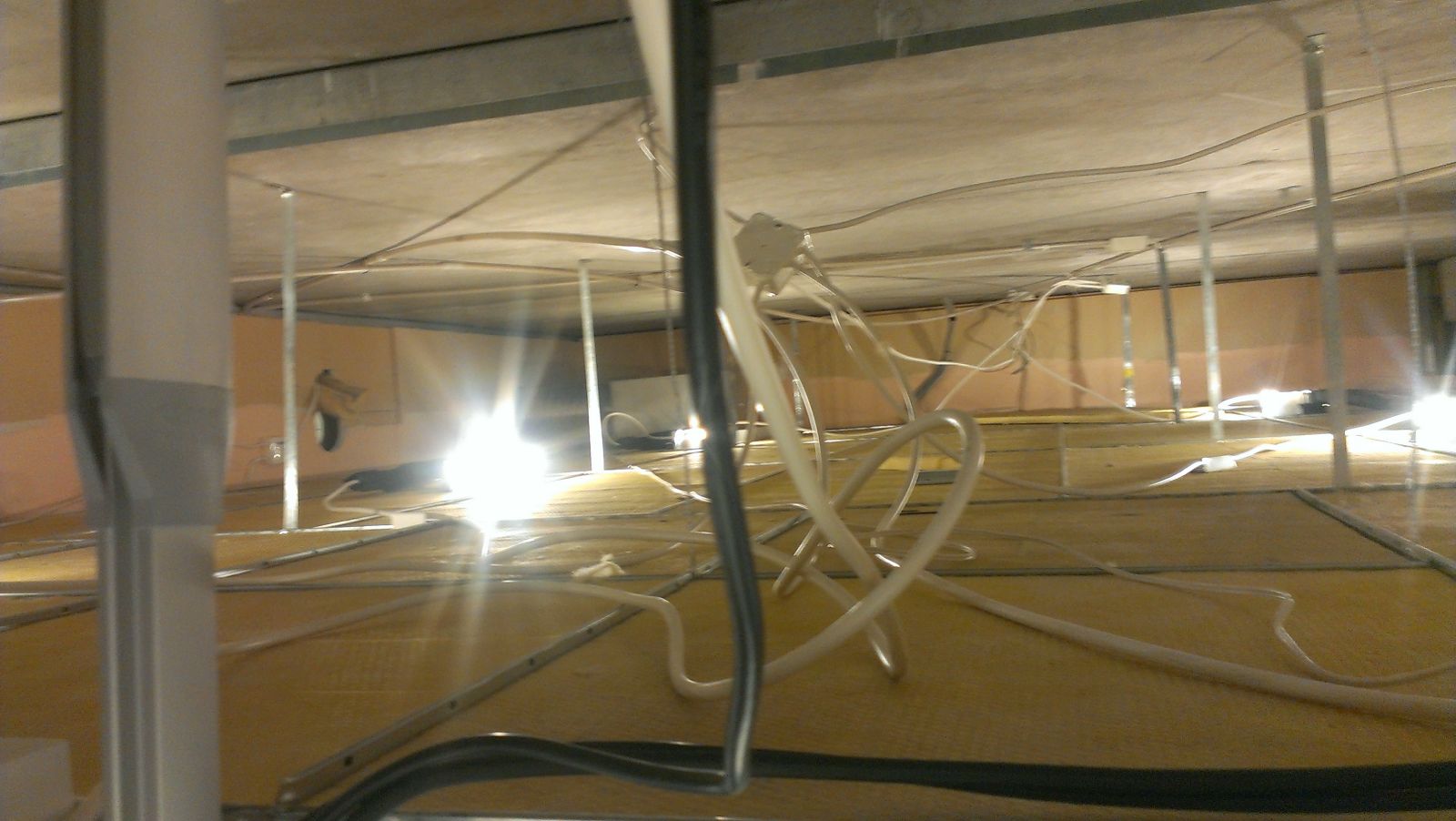

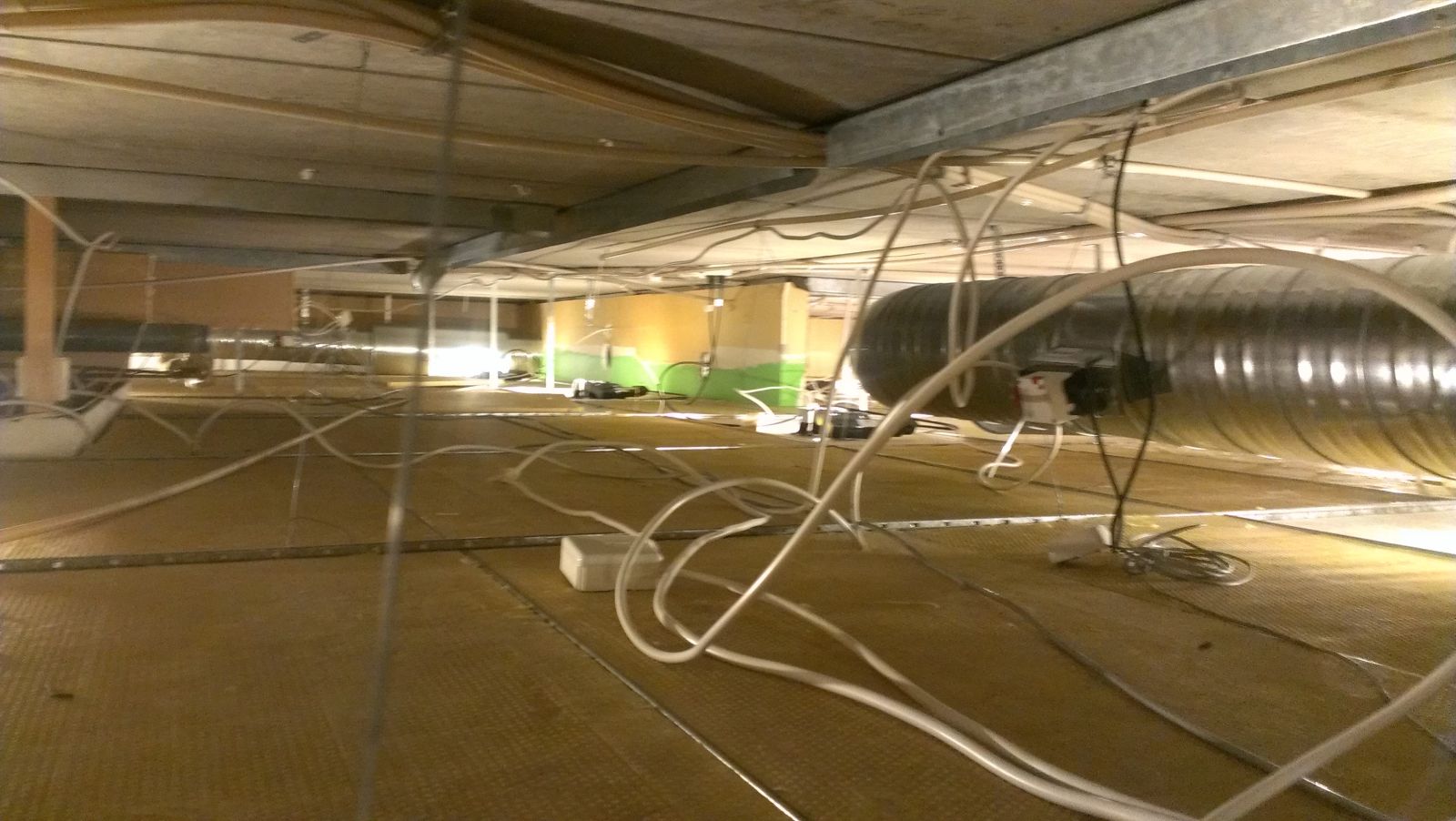

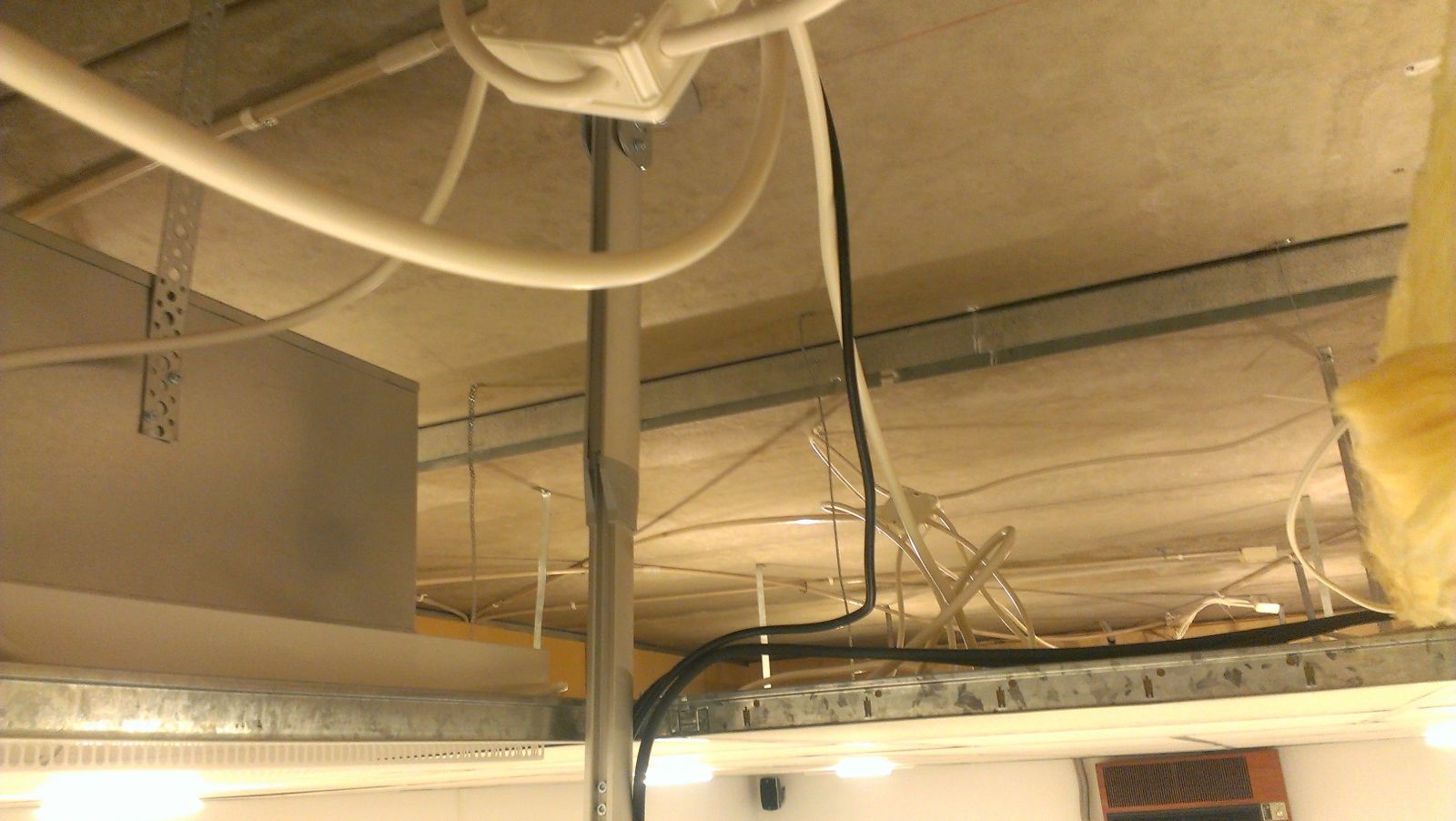

08 jan 2013 14:21 #1 av Mikael Dalåsen
...installationen jag hittat!!
Det tråkiga är att den är helt nygjord!!
Borde skämmas om man gjorde såhär!
08 jan 2013 15:23 #2 av Martin
Svar från Martin i ämnet Inte den vackraste....
Helt nygjort?
Fyfan Jag tror skarpt på att detta är en mindre firma som har gjort för att tjäna snabba pengar. Du vill inte uttala dig om vilket butik detta är ? Finns ju flera fel så som dragavlastning och kablar som hänger lösa för att bara ta de enkla.
08 jan 2013 16:04 #3 av Mikael Dalåsen
Jo, det finns ett ANTAL fel kan jag lova!
Vi har hintat kunden om att dom borde göra en besiktning och då lyfta på taket...
Det är mycket riktigt en mindre firma, och förmodligen haft fastpris och gjort detta snabbt för att tjäna pengar.
Vet inte om man ska hänga ut firmor?
