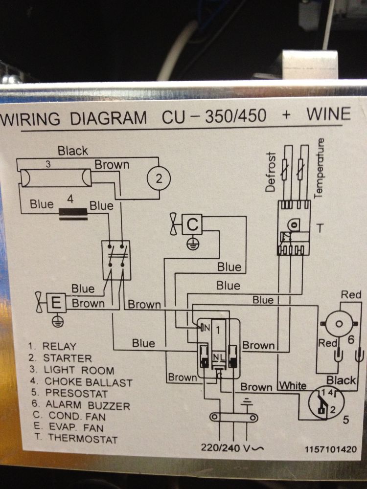

25 nov 2012 10:05 #15 av Mats Persson
Svar från Mats Persson i ämnet Styra värme och kyla
Så nu har det kommit, så här ser schemat ut:
25 nov 2012 12:21 - 25 nov 2012 12:43 #16 av Tomas Karlsson
Ja då var det ju inget problem för dig att lägga till en yttre temperaturstyrning i den interna termostatens krets. Inga finesser i den att behöva ta hänsyn till. Verkar som symbolen, uttagsmärkningarna eller inkopplingen för pos 5 är fel, bara som en liten observation.
Du får passa på att göra din lösning med något intelligent relä som LOGO, Milennium, Zelio, Easy e.dyl det är något som alla bör kunna hantera nuförtiden som jobbar i elbranschen. Det blir inte dyrt och så mycket bättre än ur och termostater. Det kan ju bli en liten diskussionspunkt runt detta med olika för/nackdelar och lösningsförslag för de olika fabrikaten, alltid lärorikt för de som är ovana vid sån utrustning.
