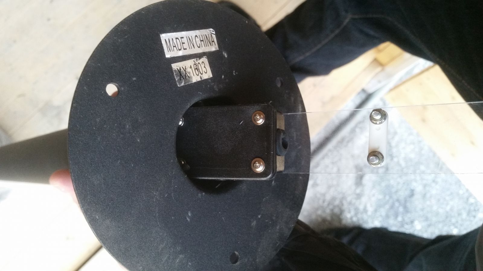

Jag har dragit n1xv 5g2,5 hos en kund (var tänkt att det skulle vara vanliga stolpar samt gå vidare till uttag också)
Kunden köpte denna pollare istället:
Kul att få in 2 st 5g2,5 där :smack:
