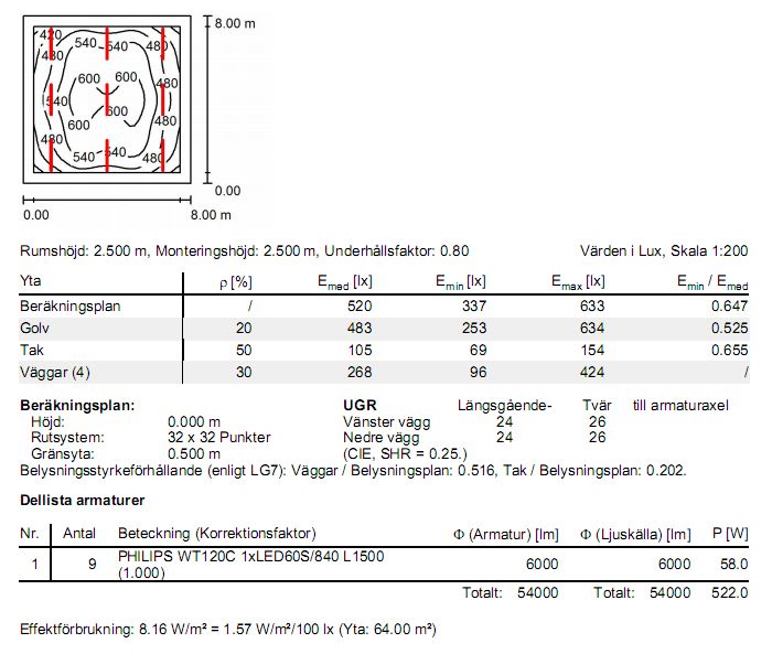

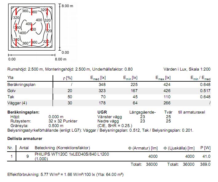

Ljusberäkning med två olika kraftiga LED-armaturer i ett vanligt dubbelgarage
Emedel = 350 lux respektive 520 lux... Borde kanske räcka med den mindre armaturen?

11 sep 2015 07:09 #10 av Markus Ågren
Ja jag kan verkligen hålla med om att 100 lux är lågt i garage.
Jag tycker också att du ska köra med 1200 armaturer. Medel på 300 lux är tillräckligt.
