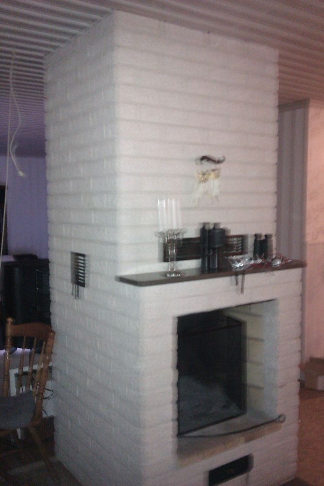

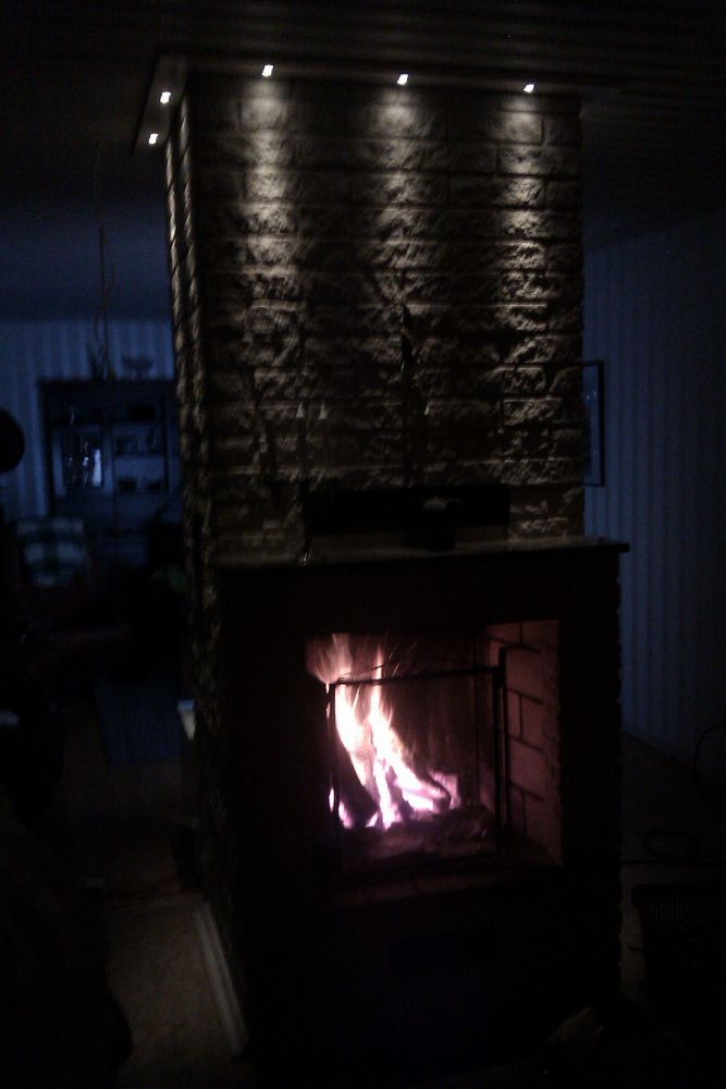

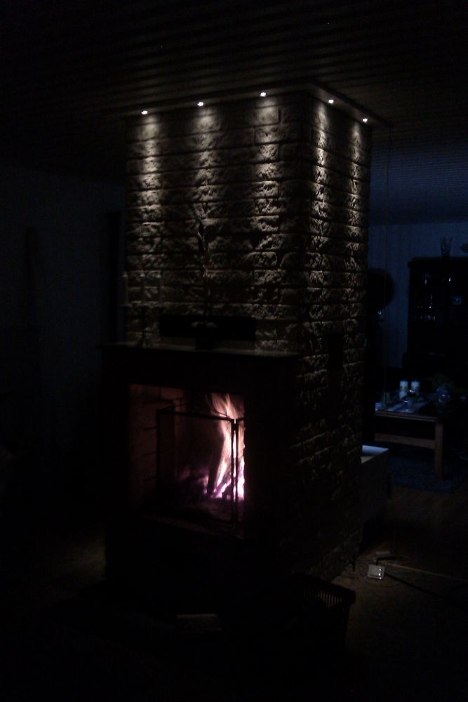

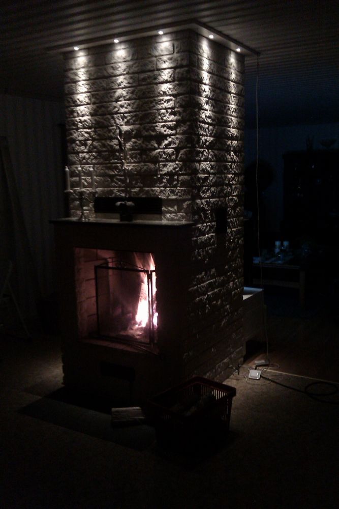

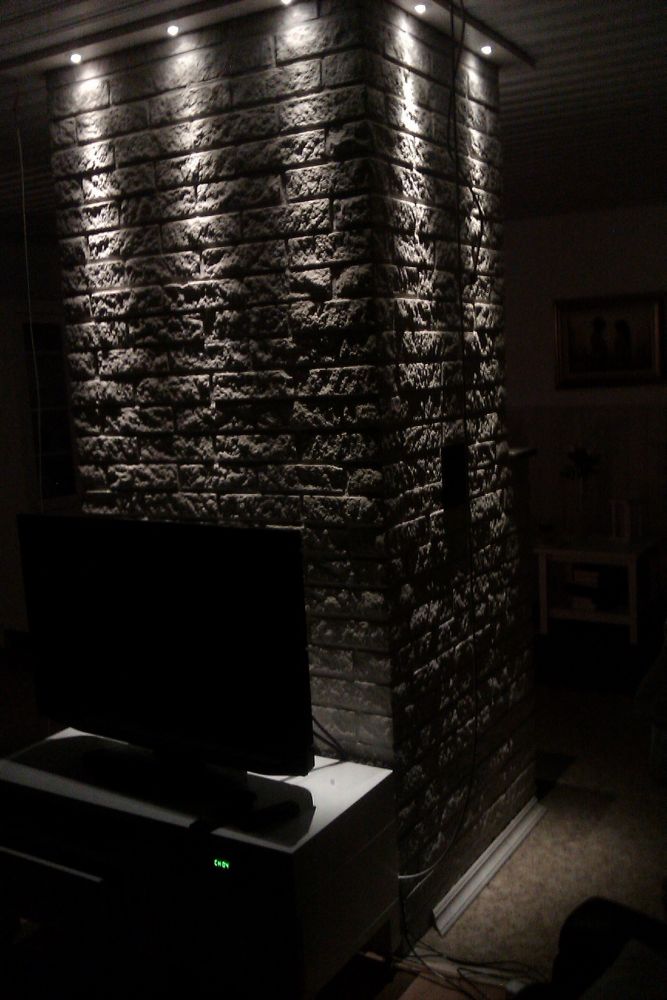

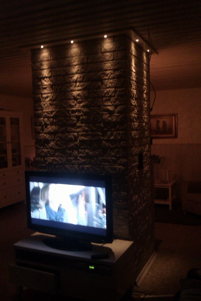

Inspirerad av Ronnie gjorde även jag en släpljusinst!
Innan
Efter
Följande användare sa tack: Patrik Hedlund, Jonas
09 mar 2012 17:54 #2 av David olsson
Svar från David olsson i ämnet Släpljus på spis
Fasen vad tjusigt!
Vad har du använt dig av?
09 mar 2012 17:59 #3 av Ronnie Lidström
Svar från Ronnie Lidström i ämnet Släpljus på spis
Stiligt! Kul att man kan inspirera andra! :tummeupp:
Följande användare sa tack: Henrik Franzén
09 mar 2012 18:03 #4 av Henrik Franzén
Svar från Henrik Franzén i ämnet Släpljus på spis
David olsson skrev: Fasen vad tjusigt!
Maxels pluto 1,2W med Jolly pro konverter!
www.maxel.se/PLUTO-fast-12W-350mA-3000K-15c2b0-vit-2730/article
Tack!

09 mar 2012 21:24 #7 av Henrik Franzén
Tack!
Det jag saknar är belysning av "stolparna" av spisen. Alltså till höger och vänster om brasan. Tyvärr vet jag inte hur man ska ta sig dit med kabel på ett snyggt sätt.

Man kan ju putsa in två små RK 0,75 i tegelstensfogen hela vägen ner och sätta en LED-strip under kanten på stenskivan. Eller två fasta Pluto med upl-ram. (Om de ryms. Svårt att se hur långt stenskivan sticker ut)
10 mar 2012 13:03 #13 av Henrik Franzén
Stenskivan sticker ut 25 mm runt hela, hade också tankarna på att putsa in ett par snokar men då tegelstenarna ligger om lott så tror jag att dels jobbet (att det inte är rakt upp bara) och den fräscha fogen kommer skrika ut. Övrig fog gjordes 1980. Iofs en sida av spisen går man bara förbi i nödfall där kanske man skulle ta och spåra lite!
Men det känns som att det hade varit pricken över I:et!
10 mar 2012 16:11 #14 av Patrik Hedlund
Svar från Patrik Hedlund i ämnet Släpljus på spis
Jag jobbade idag och bl.a. kopplade upp ett drivdon och en fast Pluto 1,2 W och höll upp mot en vägg och olika föremål för att se vilken effekt man fick. Upptäckte att man är tvungen att sätta en vinklingsbar Power-LED och typ 10-15 cm ifrån väggen för att få rätt effekt, men du verkar ju ha löst det som jag tänkt innan (fast och nära väggen) och fått ett bra släpljus. Händigt. :huh:

Patrik Hedlund skrev: Jag jobbade idag och bl.a. kopplade upp ett drivdon och en fast Pluto 1,2 W och höll upp mot en vägg och olika föremål för att se vilken effekt man fick. Upptäckte att man är tvungen att sätta en vinklingsbar Power-LED och typ 10-15 cm ifrån väggen för att få rätt effekt, men du verkar ju ha löst det som jag tänkt innan (fast och nära väggen) och fått ett bra släpljus. Händigt. :huh:
Det är dom ställbara pluto:na som sitter vid spisen, fruktansvärt roligt att leka med ljus. Provlös en tapet med lite mönster /skrovlig nerifrån och upp. Det blev riktigt coolt!
Funderar på om det skulle vara snyggt med hålkälslist som man sänkte ner lite från taket och la en led strip ovan. någon som provat?
