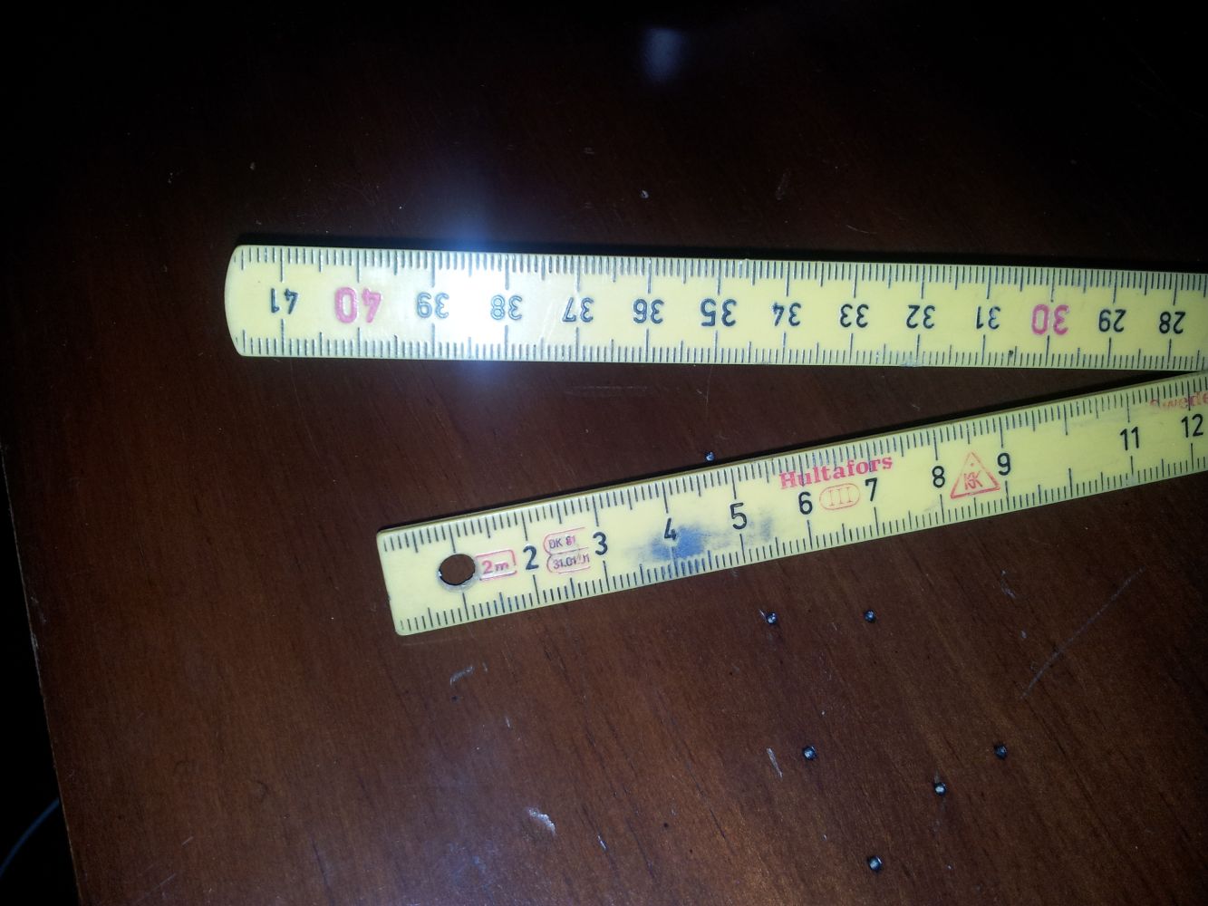

07 mar 2012 14:04 - 07 mar 2012 16:57 #3 av Richard
Så enkelt. Men svårt att vara utan om det skall fiskas
ovan tak...
07 mar 2012 17:10 #4 av Magnus
Trevlig sortimentvagn. Dom där nya lådorna från raaco är ljusår bättre än dom äldre modellerna, trots att raaco själva sa att det inte ska skilja värst mycket.
Har själv inga direkta egengjorda specialverktyg, men har faktiskt en tumstock med hål i änden på, likt Richard´s ,för att fiska ovan tak o under golv ibland.

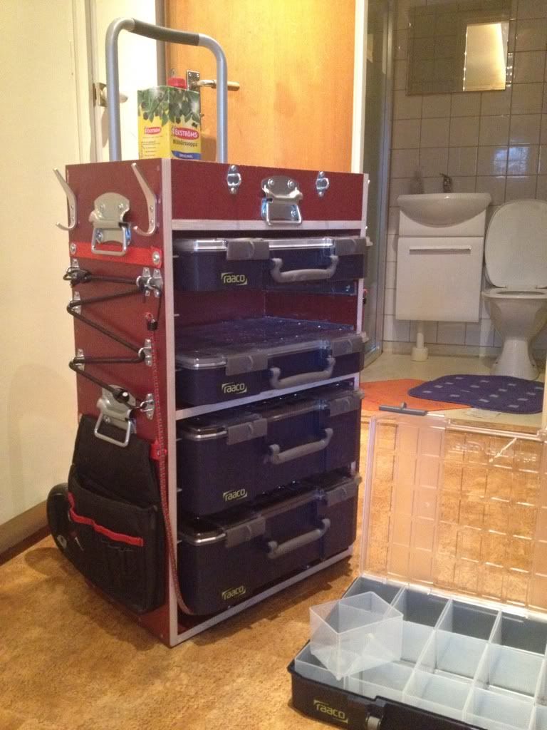

07 mar 2012 22:39 #5 av Patrik Christersson
Galjstocken har jag att fiska med, har hjälpt mig otaliga gånger med funktioner så som att kunna vinkla den och "fiska" blint.
Sen kan jag fixa en bättre bild på lådvagnen. Såg att det inte framgår kanske at jag har den på min pirra samt att alla lådor hänger, så man kan ta ut den i mitten utan att bli irriterad.
Har bytt ut alla mina lådor till raaco, så har ca 15st i bilen :silly: Och plockar bara på dem som jag behöver.
Detta utgjorde också att jag kan ha mindre grejer i min verktygsväska, vilket sparar på min rygg.
Jag har nu simpelt en raaco väska med verktyg jag sällan använder, så som skjutmått och dyl.
Skall montera lite bärhandtag och krokar på den, samt läskedryckhållare och tre vp50, så man kan hänga påsar och ta med sig böjfjäder och dyl utan problem.

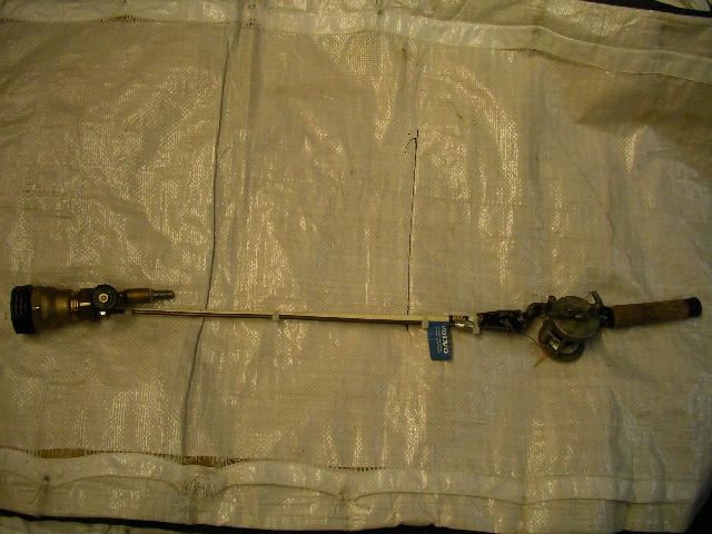

07 mar 2012 22:52 #6 av Ola Sjöberg
Det här blir en spinoff till alla "gissa..." trådar här, den heter "Gissa mitt verktyg"
Mitt företag är stolt att få presentera, direkt från avdelningen product solutions, en absolut benchmark i sin kategori:
Varsågod att gissa!
07 mar 2012 23:47 #7 av Thomas Hausel
Måste vara en trådspottare... för markrör? :) Eller passar den in i en appdosa?
Skön patina alla fall ;)

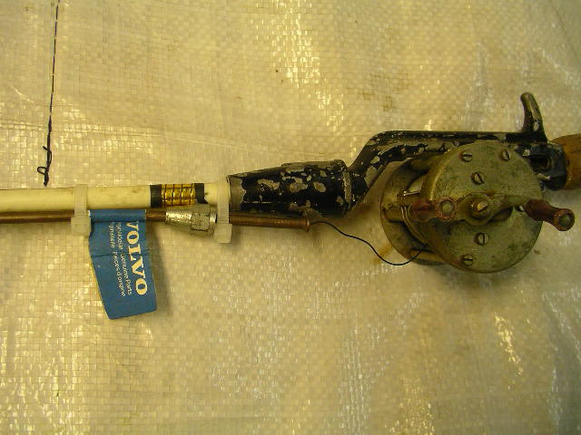

08 mar 2012 07:37 #8 av Tobias Karlsson
haha sicken skapelse, volvobromsar, fiskespö och någon gas/vattengrej..haha
Va fan kan du använda den till? Något som behöver att man kan dra till sig klumpen... Kanske för att dra ledningar i stora shackt?
08 mar 2012 10:02 #9 av Bo Siltberg
Enkelt, fiska lina genom svåra rör mha dammsugare :klapp:

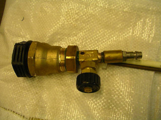

08 mar 2012 10:37 #10 av Christer Djerf
Med tanke på temakoplingen som är ansluten till PRK-kopplingen med tillhörande ventil så tror jag att anordningen är tryckluftsdriven!
Den kan ju blåsa tråden eller så är det en damsugarkonstruktion med ejektorverkan, men tror lite mer på blås-versionen.
Huvudsyftet torde vara att dra i tråd för att senare få i värmekabel för frostskydd invändigt i PEM-slang.
08 mar 2012 12:55 #11 av Tobias Karlsson
Nu ser jag vad du menar Djerf! Det är ju en primitiv spolutrustning!

Här kommer lite bilder på sortimentsvagnen vol. 2 ;)
08 mar 2012 17:06 #13 av Ola Sjöberg
Christer Djerf, klockrent rätt svar!
Jag har just pratat med chefen på forskning och utvecklingsavdelningen här på företaget och han säger att produktionsmodellerna kommer att ha kromade PRK kopplingar, bromsrör från XC90 (istf 240) och Ambassadeur rulle.
Patrik, det är en vansinnigt snygg sortimentsvagn (kul benämning!). Den tog nog några kvällar i garaget?
08 mar 2012 17:21 #14 av Ronnie Lidström
Oj vilken seriöst byggd sortimentvagn! Törs du ta med dig den på ett bygge? ;)
