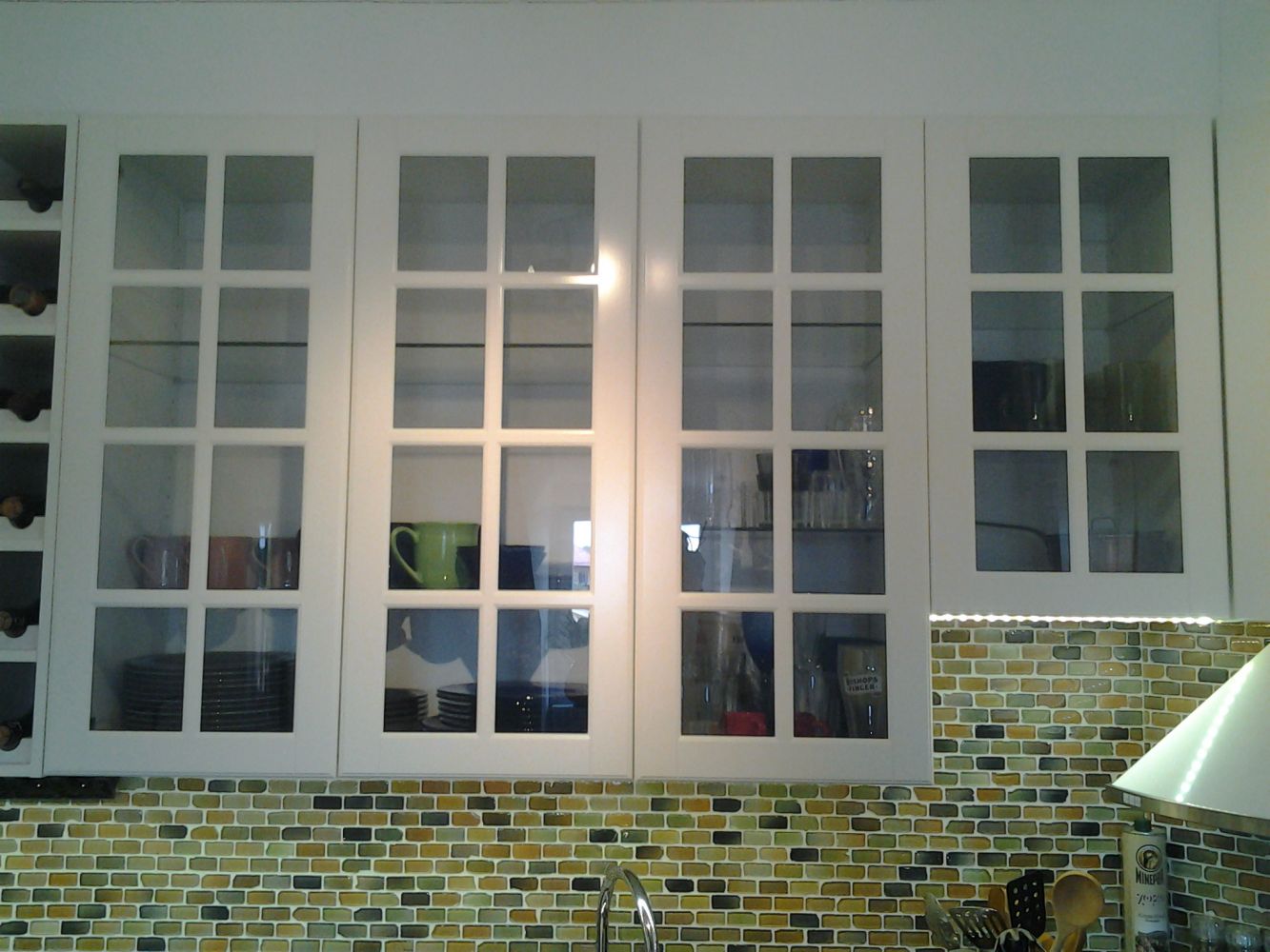

Satte Hide-a-lite LED-strip 4.8W/m upptill i ytterkanten av ett vitrinskåp så att de inte syns när dörrarna är stängda.
Jolly drivdon så att det går att dimra.
Tyckte att det blev ganska hyfsat.
Före.
Efter.
07 jun 2012 21:57 #2 av Magnus
Svar från Magnus i ämnet LED-strip i ett vitrinskåp
Snyggt. Gillar belysning i skåp o på "udda" ställen, t.ex släpljus.
Ikeaskåp alltså, vart gömde du jollyn ?
05 okt 2012 19:00 #3 av Patrik Hedlund
Drivdonet satte jag ovan ett vanligt köksskåp bredvid ovanför. Sitter en hilalucka inuti skåpet så att man kan komma åt grejerna där. Blev även LED-strip under köksskåpen så drivdon för det på samma ställe.
05 okt 2012 20:21 #4 av Lars Blomkvist
Snyggt
Har du bara klistrat fast remsan?
Den har en egenhet att lossna efter ett tag.
05 okt 2012 20:39 #5 av Patrik Hedlund
Nej, jag satte även fast dom med "klammerna" som Hide-a-lite skickade med. Men jag kan inte dra mig till minnes att det fanns i förpackningen till den första LED-strippen jag satte upp hos en kund. Vi får väl se om kunden hör av sig om det. Det var våren 2011.
