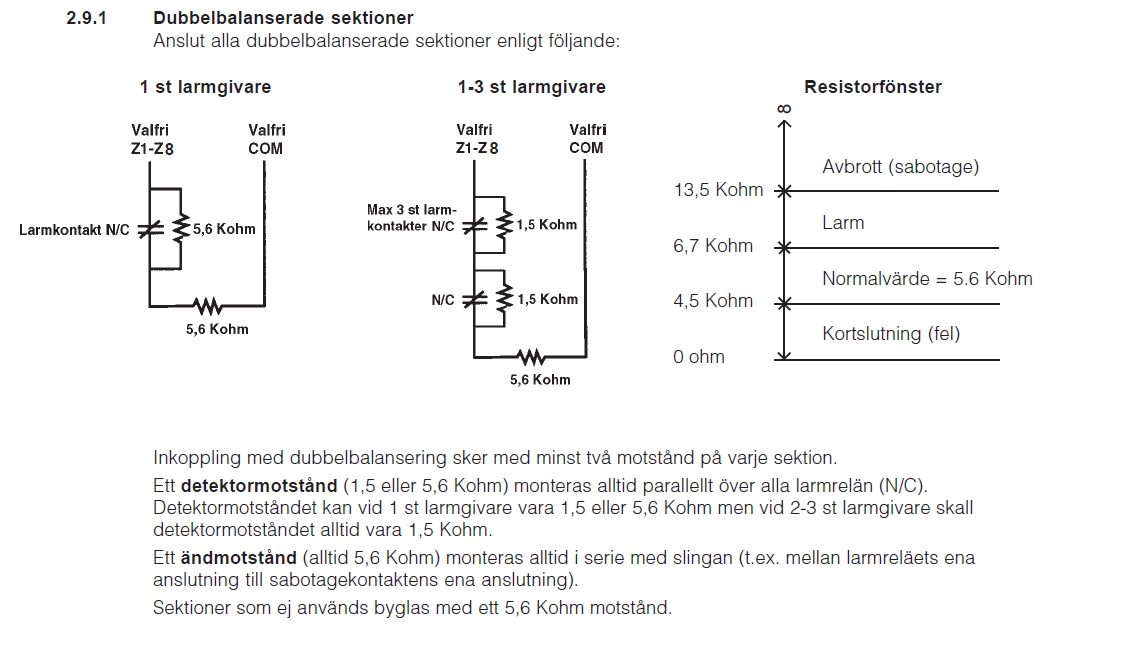

Ska ha två IR på samma sektion, hur koppla?
Larmet är ett PC1616.
Inlägg: 99
Tack mottaget: 10
16 dec 2014 17:12 - 16 dec 2014 17:23 #2
av puttrix
I installationsmanualer för de äldre centralerna i power-serien finns detta beskrivet(sid2-11).
I manualen för pc1616 finns det bara beskrivet angående enkel eller dubbelbalansering.
Du måste skaffa 2 st motstånd på ca 1,5K

puttrix skrev: Du måste skaffa 2 st motstånd på ca 1,5K
Jepp antingen det eller så kan man ju alltid lägga de två larmkontakterna i serie över ett 5,6Kohms motstånd.
Sedan brukar man ju inte lägga två IR på samma sektion, men det är ju en annan fråga. Fast det händer ju i nödfall vid sektionsbrist
