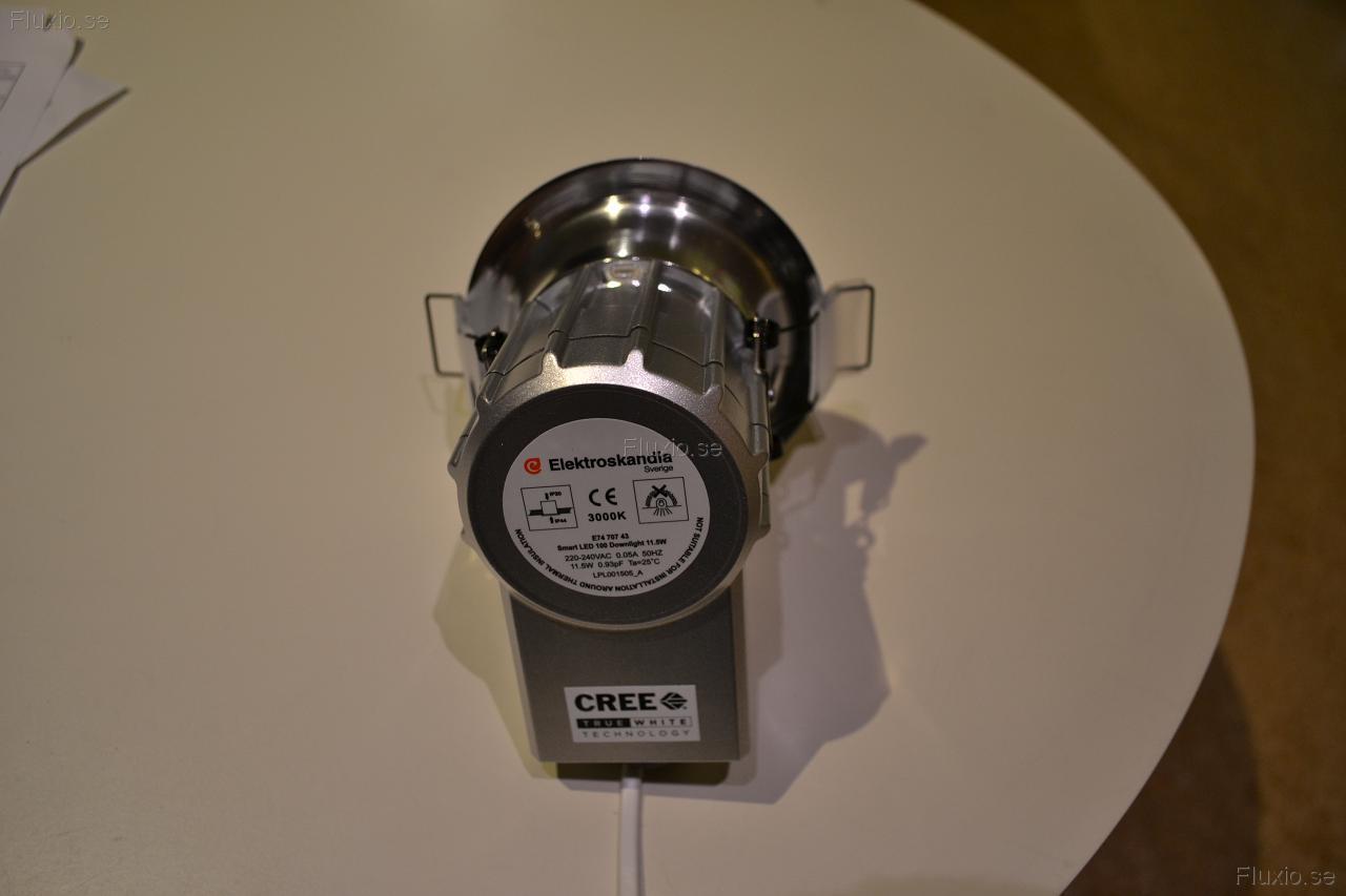

Hittade en ny fin LED-armatur!
Elektroskandia Smart LED100 Downlight
Pressgjuten aluminium, reflektor av polerad aluminium.
Enummer: 74 707 43
Effekt: 11,5W
LED-modul: CREE: True white tech: Bibehållen ljusfärgen under hela livslängden.
Driver: Inbyggd drivdon (dimbart med vanlig bakkantsdimmer)
Brinntid: 50 000timmar vid 25°C (Står ej om detta är L70)
Färgtemperatur: 3000k
RA-index: 90
Spridningsvinkel: 80°
Belysningsstyrka: 600lumen (står dock 990lumen i polärdiagrammet?)
Kapslingsklass: IP44 (Om infälld i tät byggnadsdel)
Anslutning: 230V Klass I, Snabbplint, vidarekopplingsbar
Montage: För infällnad i undertak, taktjocklek = 1-20mm
Mått: Längd: 140mm, Bredd: 110mm, Höjd: 100mm, Diameter: 110mm, Håltagning: 90-100mm, Vikt: 0,6kg

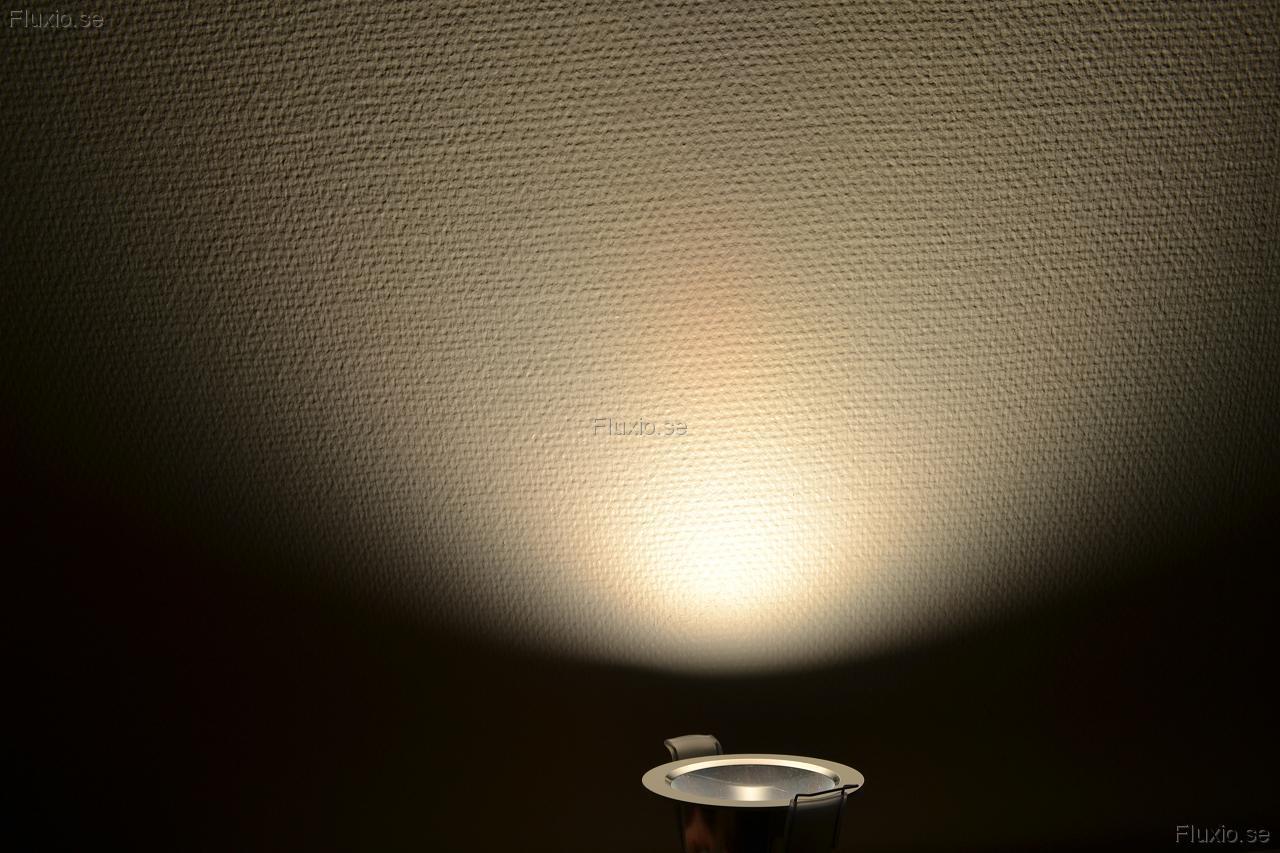

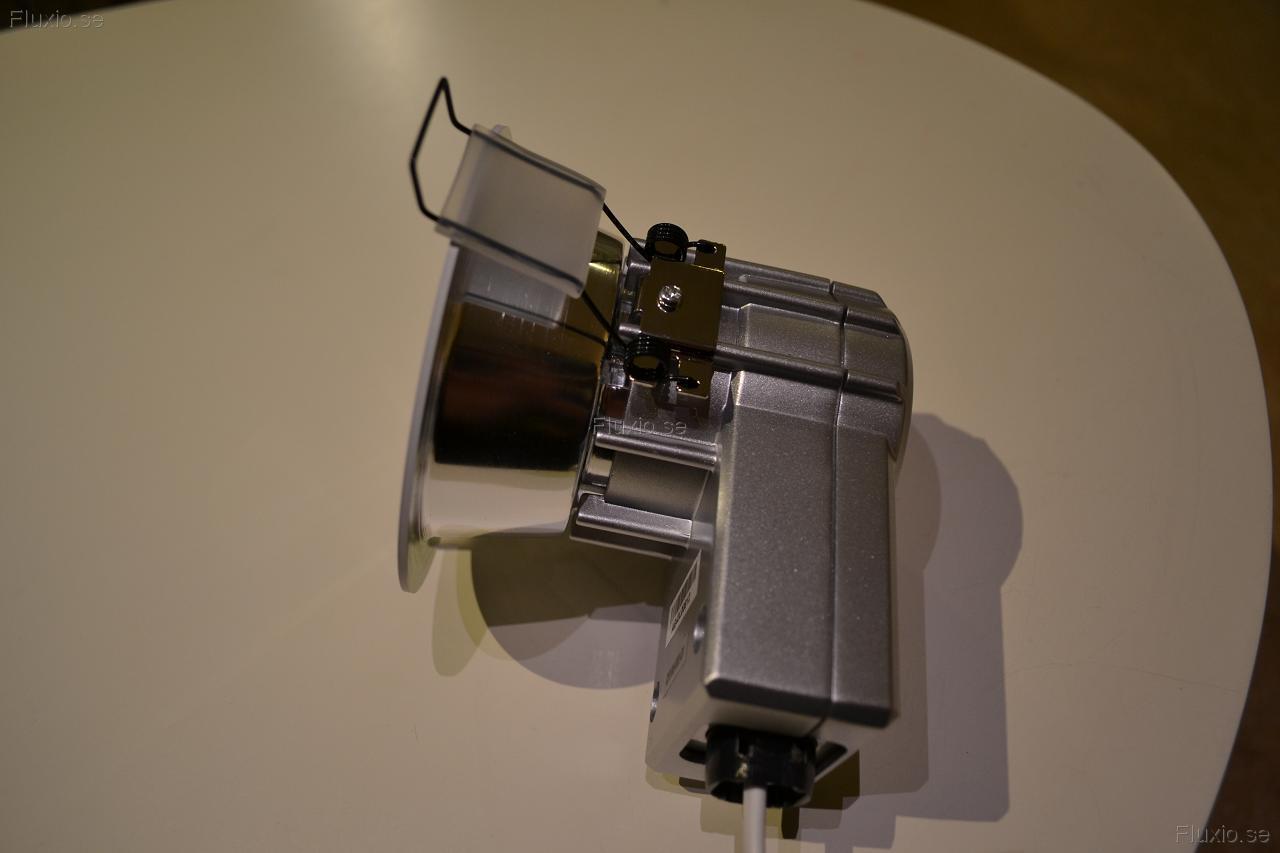

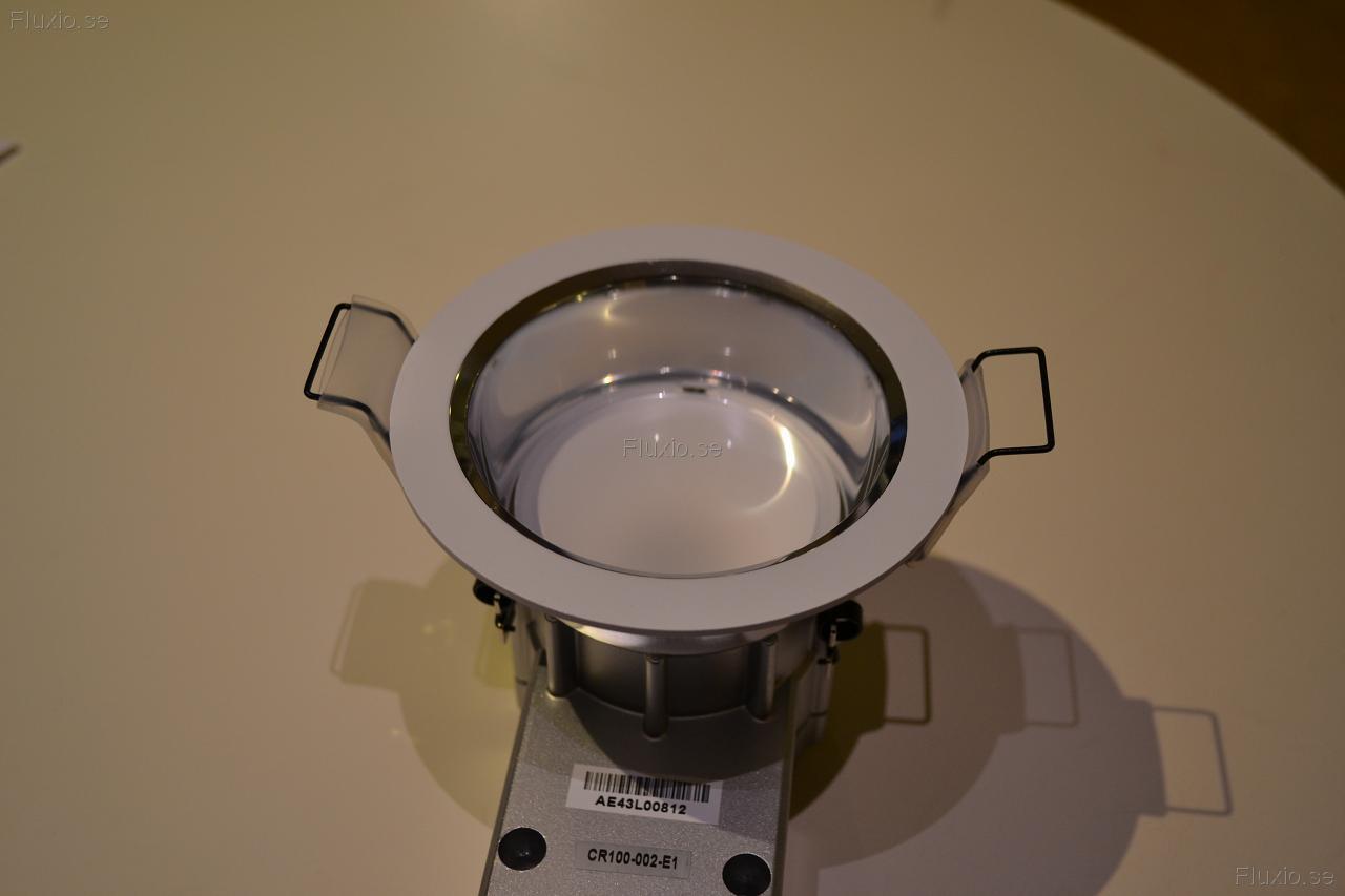

Lite bilder på mitt demo-ex:

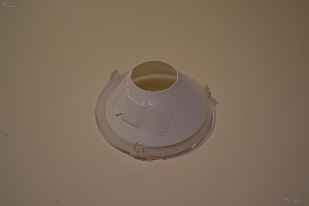

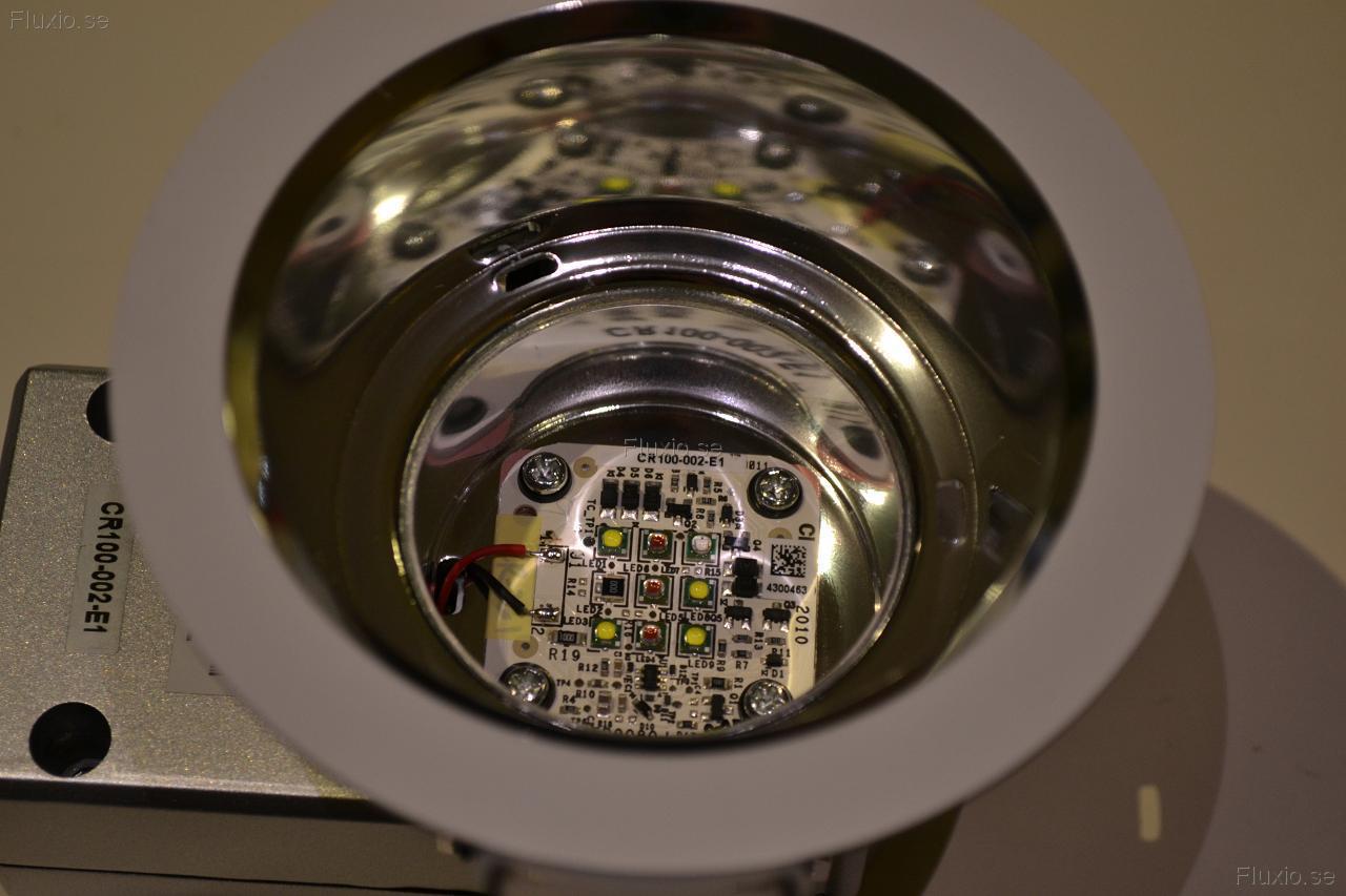

Kan inte hålla mig utan tar och skruvar isär den lite. Plockar bort den opala glasskivan. Där under är en papperskon (känns lite väl billigt med en kon av ihoptejpat papper)

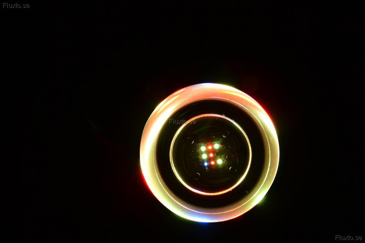

Nu ser man att LED-modulen är uppbyggd av flera dioder i olika färger (för att få varmvitt)

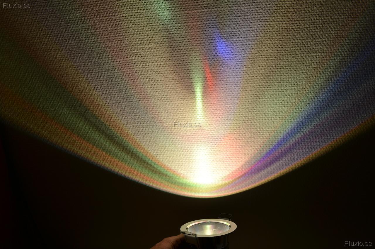

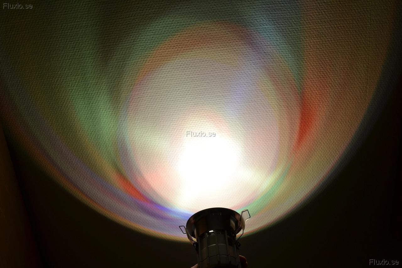

Ger lite häftigare ljusbild utan den opala glasskivan :rulla:

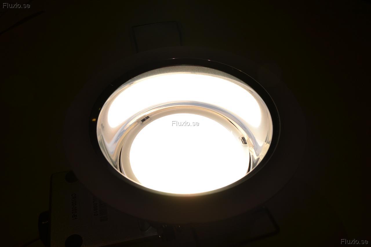

Känns väldigt nätt och fin. Lyser bra och funkar säkert perfekt som allmänljus i normala takhöjder! Finns även en förstärkningsskiva som tillbehör om man ska montera den i mjuka undertaksskivor.

Nej, alltså, den håller färgtemperaturen. Den innehåller väl elektronik för att reglera så att de röda dioderna lyser mindre från början och mer sen (eller hur det nu blir) för att hålla samma färgtemp.

3. Tycker att det ser ut som att ringen som ansluter mot taket är vitlackad och insatsen är aluminium. Stämmer detta?

Johan skrev: 3. Tycker att det ser ut som att ringen som ansluter mot taket är vitlackad och insatsen är aluminium. Stämmer detta?
Ja precis.. Den ser ut exakt som på bilden :rulla:
