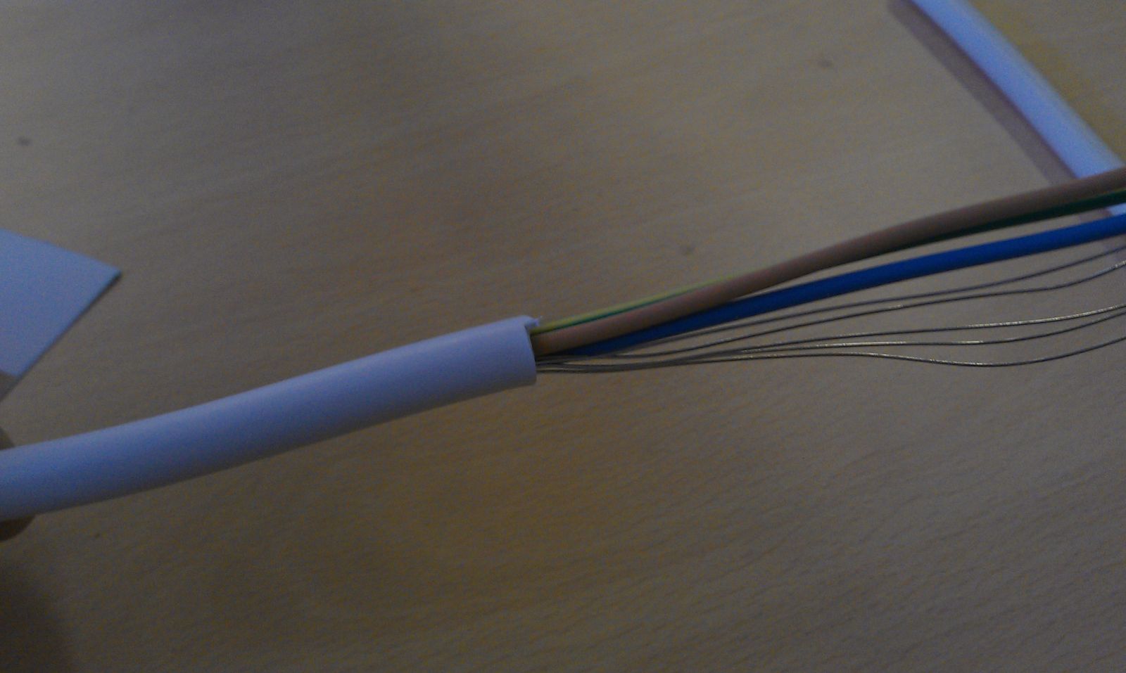

Reka har kommit med ett svar på Nexans fantastiskt lättarbetade EQLQ Easy. Reka kallar sin kabel för Handy. Precis som Easy så har den ingen fyllnadsmassa mellan ledarna och ytterhöljet och metallmanteln sitter ihop = mindre skräp. Handyn har även färdigtvinnad biledare, dock utan "vågorna" som finns på Easyns biledare. En till sak som skiljer de åt är att ledarna i Handyn är inplastade vilket i och för sig resulterar i skräp men som underlättar att få alla ledarna igenom tätningar och förskruvningar. Biledarna ligger förstås utanför inplastningen
www.reka.fi/swe/products/rekoclean/EQLQ%...C+installationskabel
Någon fler än jag som provat? Inte rikigt lika lättskalad som Easyn, man får dra till en gång för att manteln ska släppa från plasten men sen glider den av lätt. Handyn tål dock lite hårdare tag upplever jag och blir inte lika skitig. Dessutom är den lite mer greppvänlig än Easyn och böjarna blir inte lika lätt platta som på Easy
