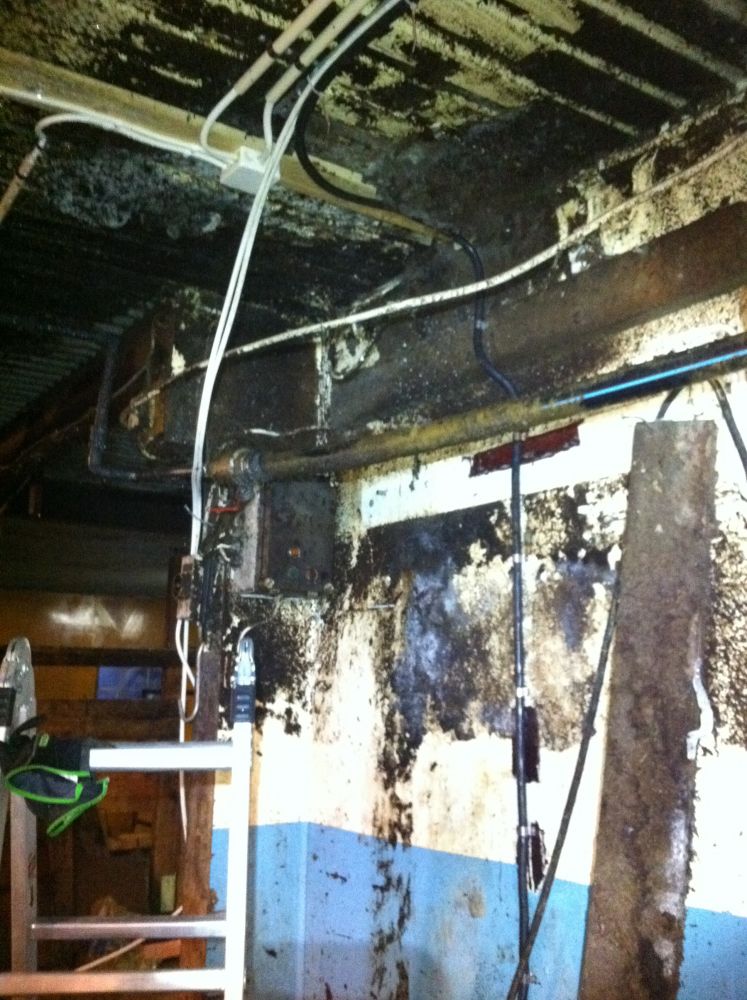

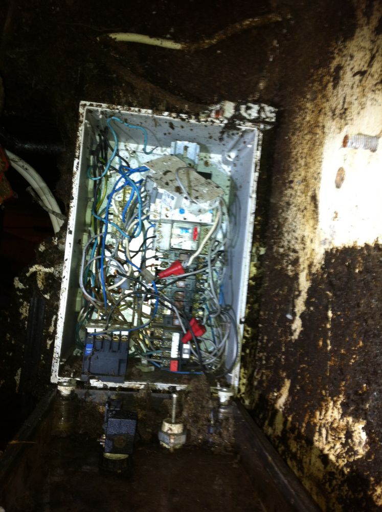

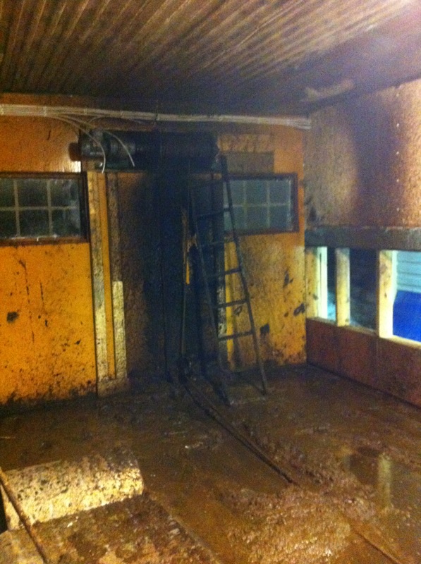

Såg ju inte direkt ut som drömjobbet! Är inte direkt avundsjuk på dig.
Kunde dom inte ens ha städat "lite" innan ni gick fram?

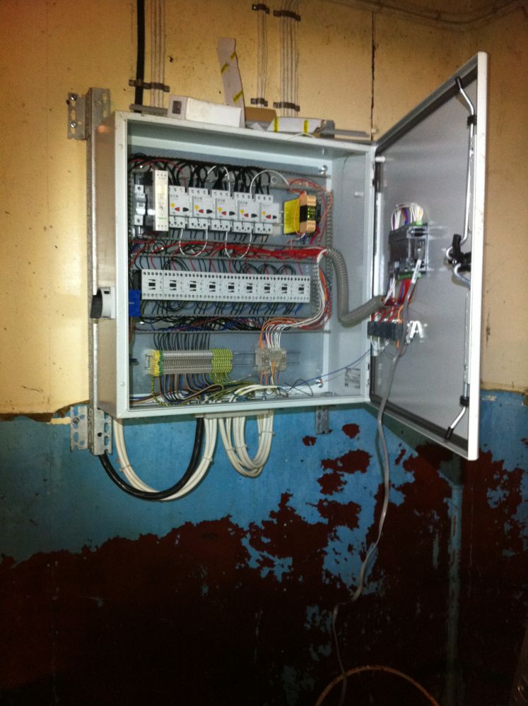

Hur funkade det gamla styrsystemet egentligen om det behövdes 5 motorskydd och 9 kontaktorer och en PLC för att ersätta det? Lr byttes även den mekaniska delen ut?

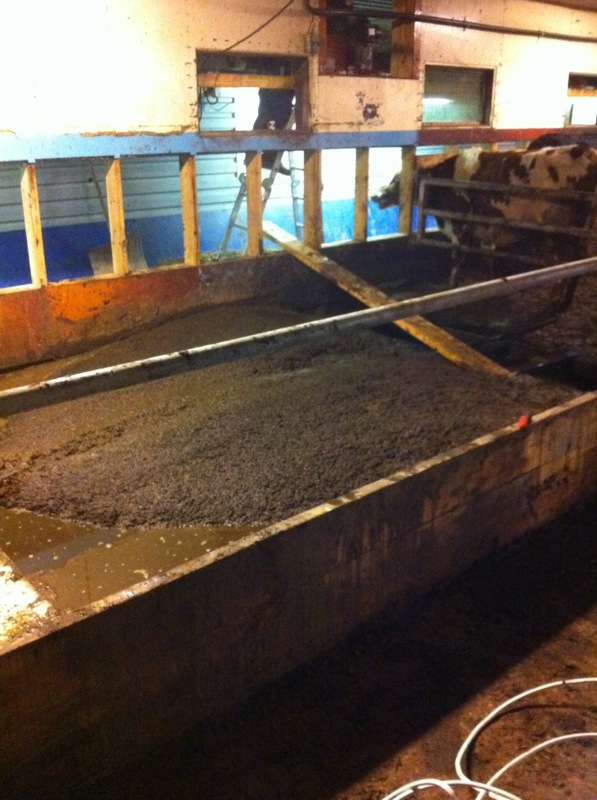

Utgödslingen består av tre motorer, varav en hydraulisk. De andra två är det fram och back på.
Bandfoderanläggningen har tre motorer (band, plog och elevator) varav en (plogen) har fram och back.
I ladugården finns två gångar där man har skrapor som drar ner skiten i en tvärkulvert. Skraporna dras en rep eller kätting med hjälp av motorerna. Börjar det gå för tungt (strömmätning) så går skrapan tillbaka en bit och gör ett nytt försök några gånger för att sedan stanna. Då måste bonden dit och åtgärda felet. Hydraulmotorn för utgödslingen styr armar i tvärkulverten som trycker ut skiten till gödselbrunnen
Bandfoderanläggningen i det här fallet består av en traktordriven mixer som man fördelar ensilage och annat foder i, en elevator som transporterar upp fodret på ett band som i sin tur kör ut fodret i ladugården. Plogen löper ovanför bandet i en långsammare takt än bandet och gör så att fodret faller ner på foderbordet som korna då kan komma åt.
Det här var en ganska enkel anläggning. Det går att automatisera ännu mer med eldriven mixer, buffertbord för balar, vågceller etc etc.

Aha, allt var inte samlat i samma låda/skåp förut... nu när jag läser bildtexten till skåpbilden igen gick det ju upp att så är fallet.
Vart har du gömt strömtrafosarna då? Sitter dom i skåpet lr ute vid motorn? Är inte helt jättetydligt på bilden var som är längst ner till höger på skenan, men om jag inte visste bättre skulle jag säga att dom sitter där..

Strömtrafosarna sitter i skåpet
