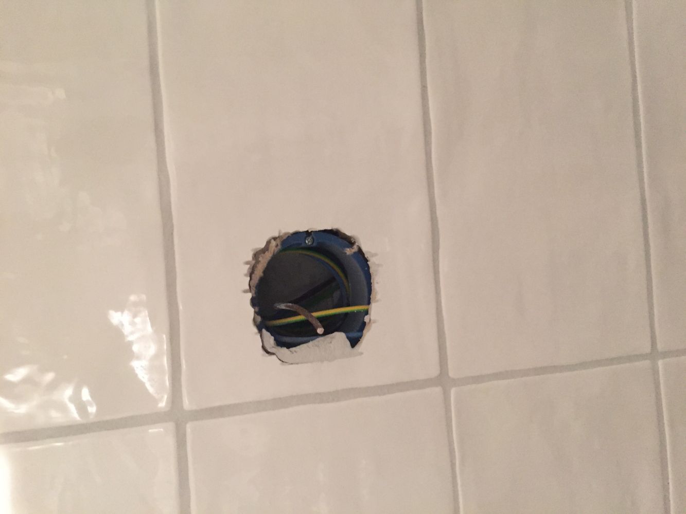

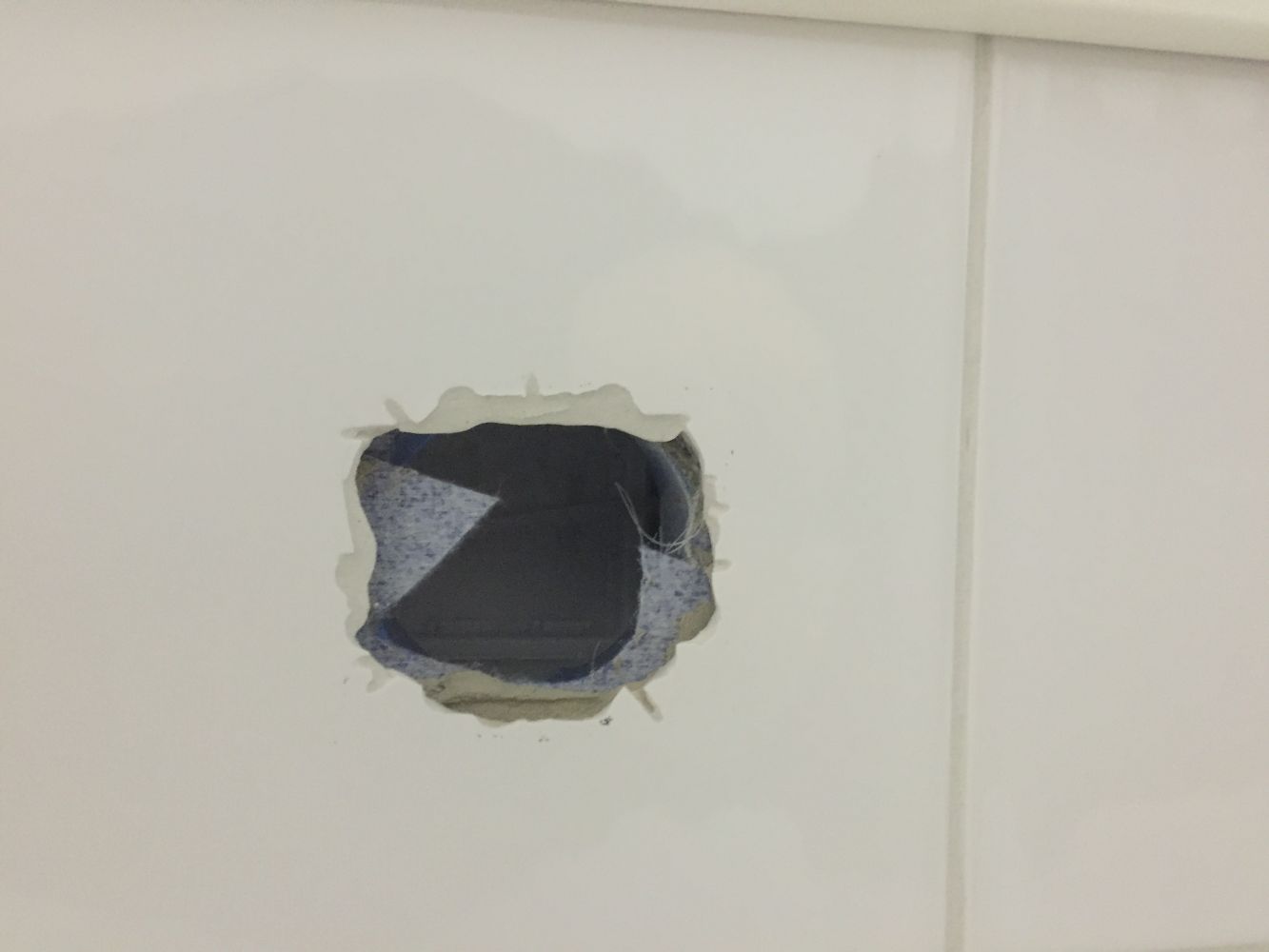

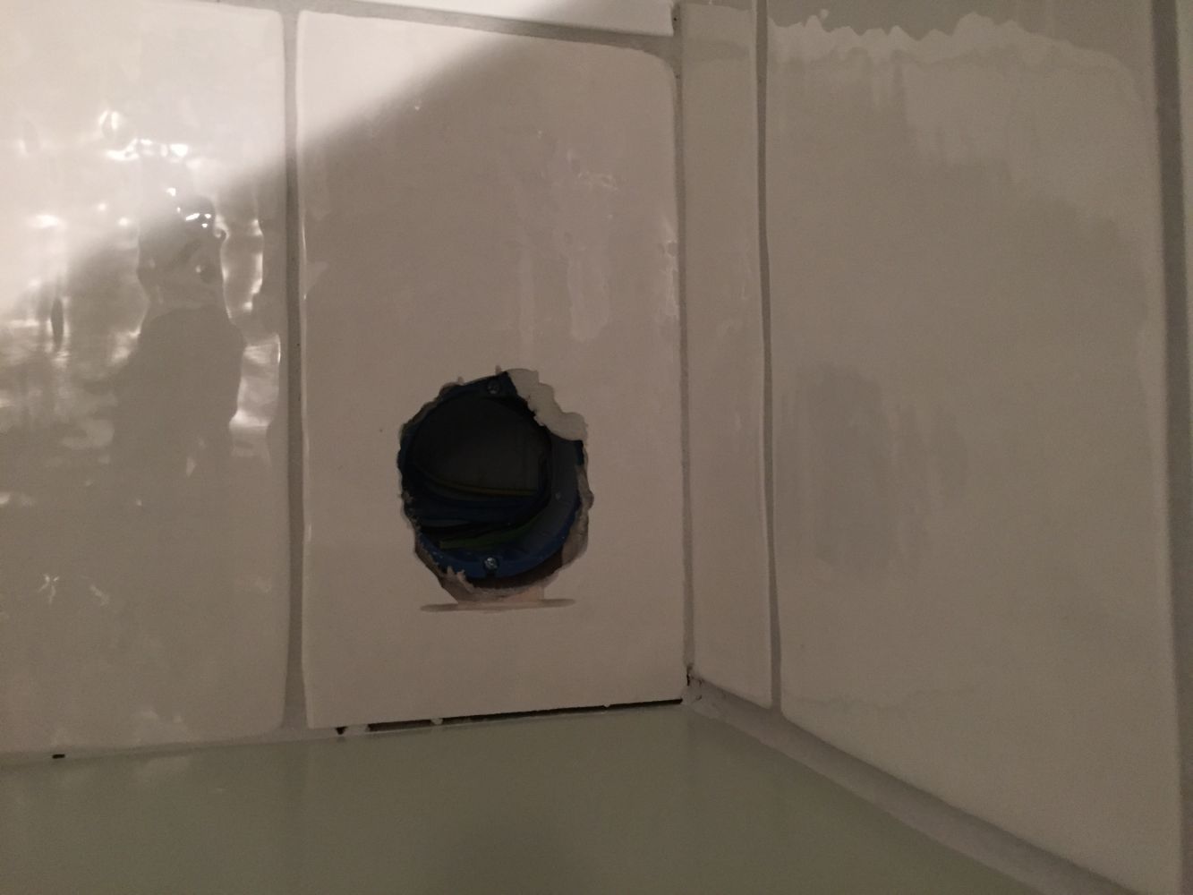

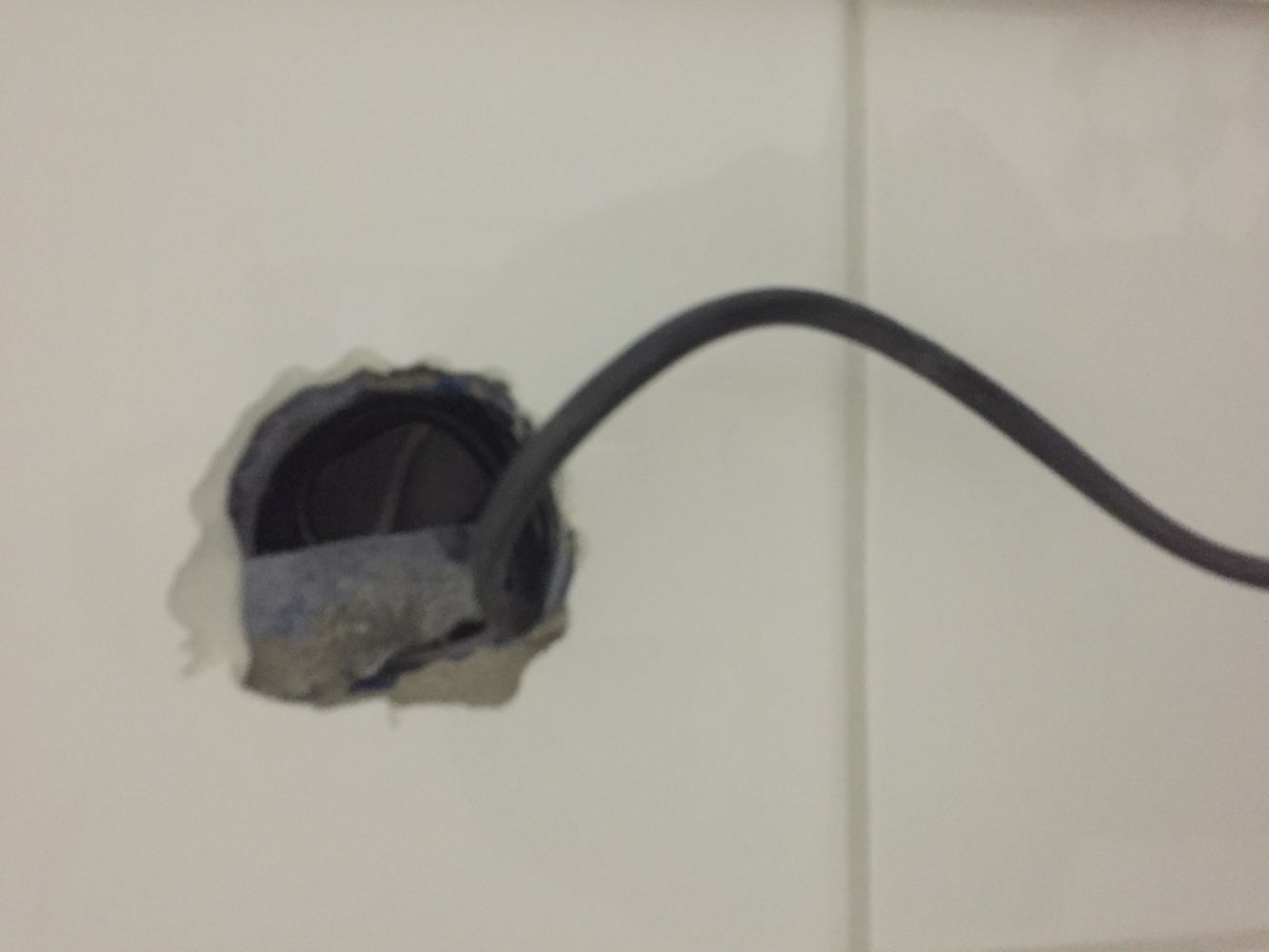

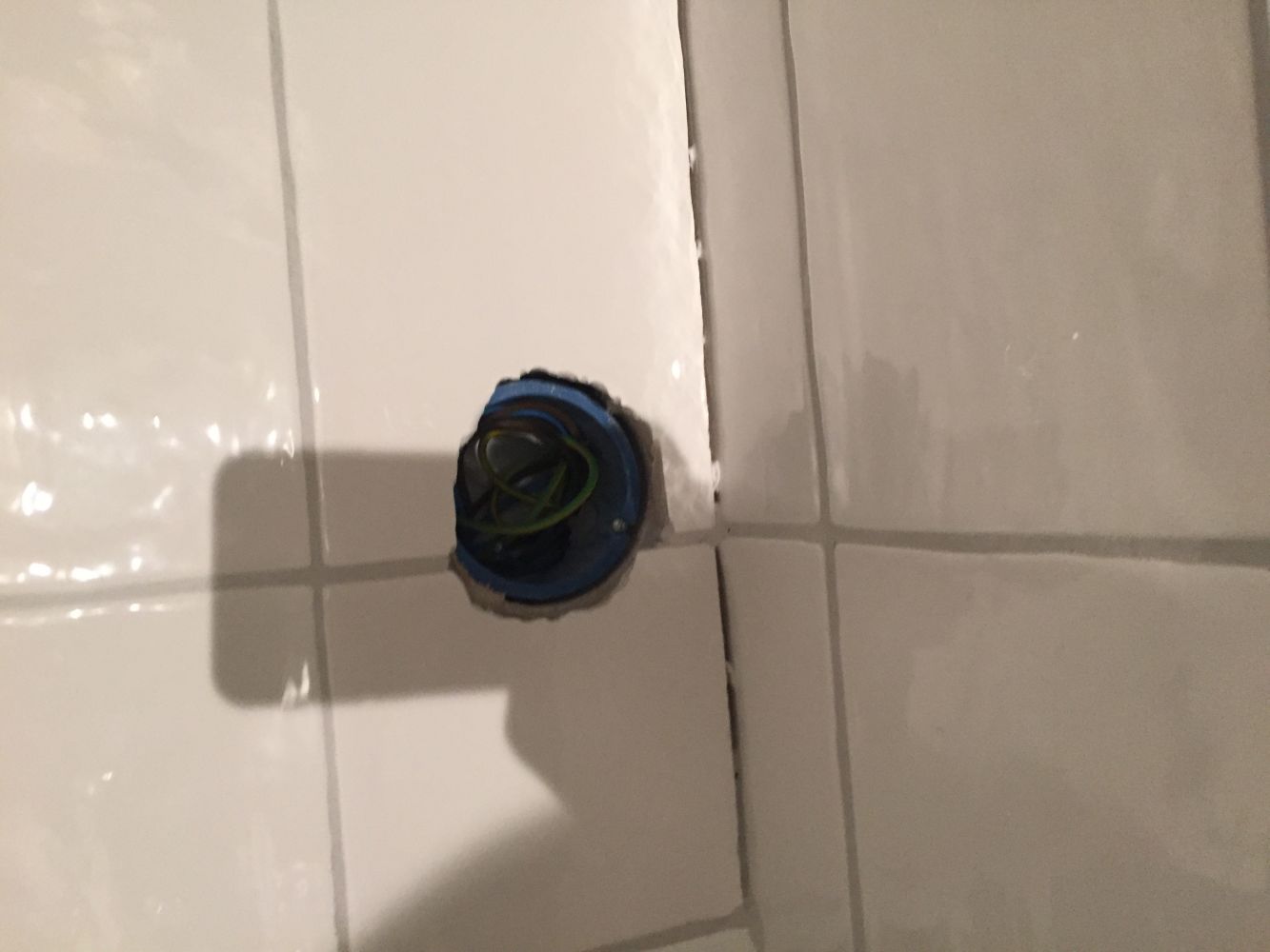

Lite tråkigt när man skall komma och montera i apparater...
Vissa så lite urtaget så man inte ens fick in grejerna, vissa så ramar inte täcker...
Var bara att ringa till han som gjort jobbet så han fick komma och rätta till så gott det går...

Men annars brukar de vara värre spec när man ska ha renova. Har flera gånger fått påtala för både kunder och kakelsättaren att det måste vara exakt runt dosorn och inte vare sig innanför eller flera mm-cm utanför.
Jag har stött på de som tror att även klantramar och tapetskydd täcker. Vilket i en del fall inte ens det har räckt!
30 nov 2015 05:26 #5 av Electrum
Svar från Electrum i ämnet Fulkakling
Med VP2-dosor som det är använt där får man väl skruva ut ringen såpass mycket att kakelklanten helt enkelt inte kan sätta kaklet över doskanten, så man slipper själv lägga timmar på att kapa i kaklet.
