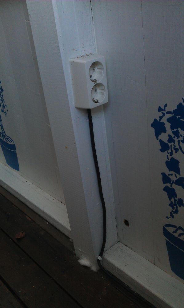

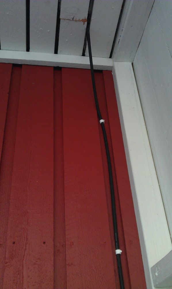

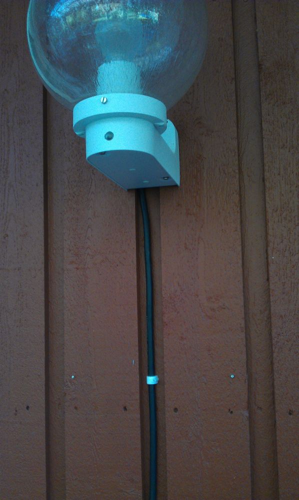

Här har föregående ägare installerat en hel inglasning med hjälp av gummikabel.
Mätningen var en 3g1,5 slängd över vindan (ca 25m) ner till en sladdvinda.
Från denna var detta kopplat: En 2000w värmefläkt, några uttag, belysning på vägg samt lamputtag. Allt med klamrad gummikabel.
3g1 gummikabel till uttagen

Tidigare ägare var en "handyman". Fast det var nog bara han som tyckte att han var händig. Inne hade han satt ett "jordat" vägguttag i hallen som var matad med en 2x0,75 lampsladd. Och uttag och strömbrytare i köket var överkaklade så ska man byta dessa måste man knacka bort kaklet.. heh
