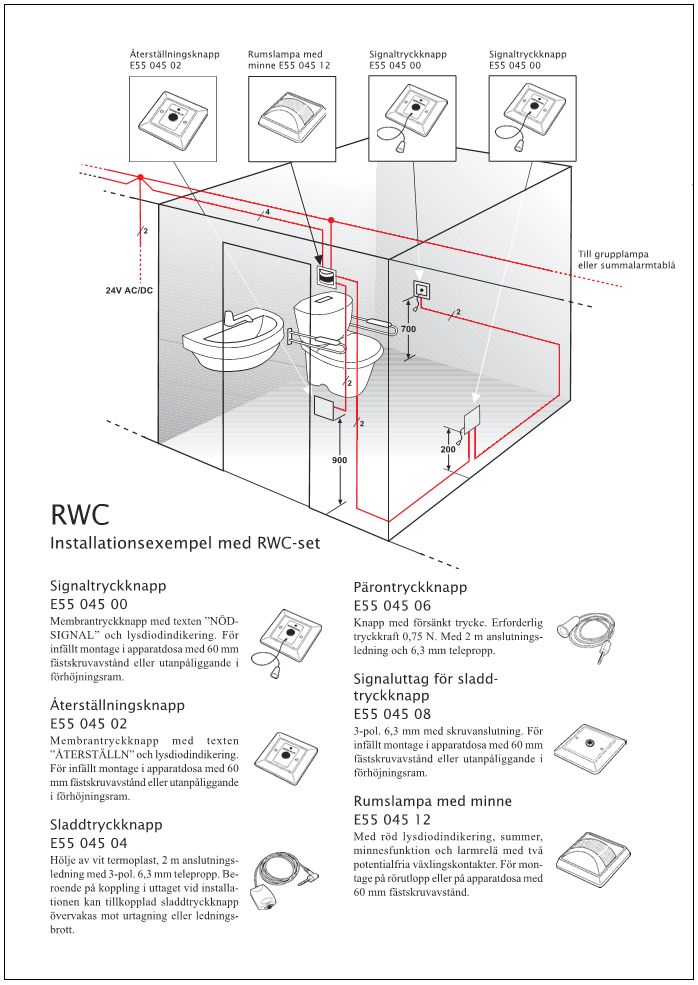

Ja.. Förr så följde det alltid med en fin beskrivning på var man skulle sätta respektive apparat och på vilken höjd. Nu verkar inte denna instruktion följa med varken eljo eller elko..
Jag kan inte hitta detta när jag googlar heller.. Nån som vet?

Jag har också undrat varför detta försvunnit ur installationsanvisningarna..
Jag hittade Elkos gamla broschyr i El-vis:

Man får väl med instruktioner till exxact serien RWC-larm?
Den finns på schneider-electric hemsida som bruksanvisning till deras paket.
