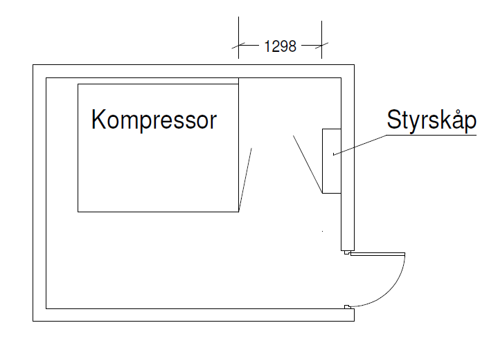

Hepp
Hittar inte tidigare tråd ang avstånd i driftrum.
Enligt elprojektör är detta avstånd ej tillåtet?
Åsikter tack
27 aug 2013 05:34 - 27 aug 2013 05:35 #2 av Fredrik Olsson
Svar från Fredrik Olsson i ämnet Avstånd i driftrum
Mellan två kopplingsutrustningar gäller 1,5m samt 0,5m när båda dörrarna är öppna.
Mellan kopplingsutrustning och "vägg" gäller 1,20m samt 0,5m när dörren är öppen.
SS 436 21 01 beskriver detta med bilder.
27 aug 2013 15:59 - 27 aug 2013 16:00 #3 av Patrik Hedlund
Svar från Patrik Hedlund i ämnet Avstånd i driftrum
Fredrik Olsson skrev: Mellan två kopplingsutrustningar gäller 1,5m samt 0,5m när båda dörrarna är öppna.
... och i bostäder ska det vara fritt 80 cm framför centralen ("kopplingsutrustning"), visst?
27 aug 2013 17:17 #4 av Bo Siltberg
Svar från Bo Siltberg i ämnet Avstånd i driftrum
Nja, ok, men helst 120 cm. Jag har noterat att "enstaka centraler i bostäder" kan ha 0.8 meters betjäningsavstånd, och det passar ju faktiskt in på de allra flesta...
27 aug 2013 17:29 #5 av Mats Jonsson
Svar från Mats Jonsson i ämnet Avstånd i driftrum
Det finns vissa konflikter mellan SS 4362101 och SS 4364000 och därför revideras just nu SS 4362101. Den strider helt enkelt i vissa delar mot SS 4364000. Då vi i driftrum accepterar 70 cm mellan kopplingsutrustningar kan vi knappast begära ett större avstånd i andra utrymmen.
27 aug 2013 17:54 #6 av Lars Blomkvist
Svar från Lars Blomkvist i ämnet Avstånd i driftrum
Förutom avståndet så ska man nog ta hänsyn till ev utrymning 729A.1.
Dörren i mitt fall är felhängd om man ska ta hänsyn till detta vid ev utrymning?
28 aug 2013 20:04 #7 av Martin
Svar från Martin i ämnet Avstånd i driftrum
Dörren hänger väl rätt? Hur annars ska en Panikregel fungera?
28 aug 2013 20:20 #8 av Tobias Karlsson
Svar från Tobias Karlsson i ämnet Avstånd i driftrum
Han syftade nog på dörrarna till själva utrustningen.
