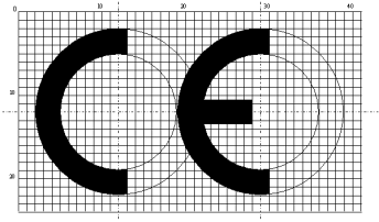

Någon som sett China export märkningen?
01 aug 2013 17:47 #4 av Tobias Karlsson
Du menar just CE märkningen?
