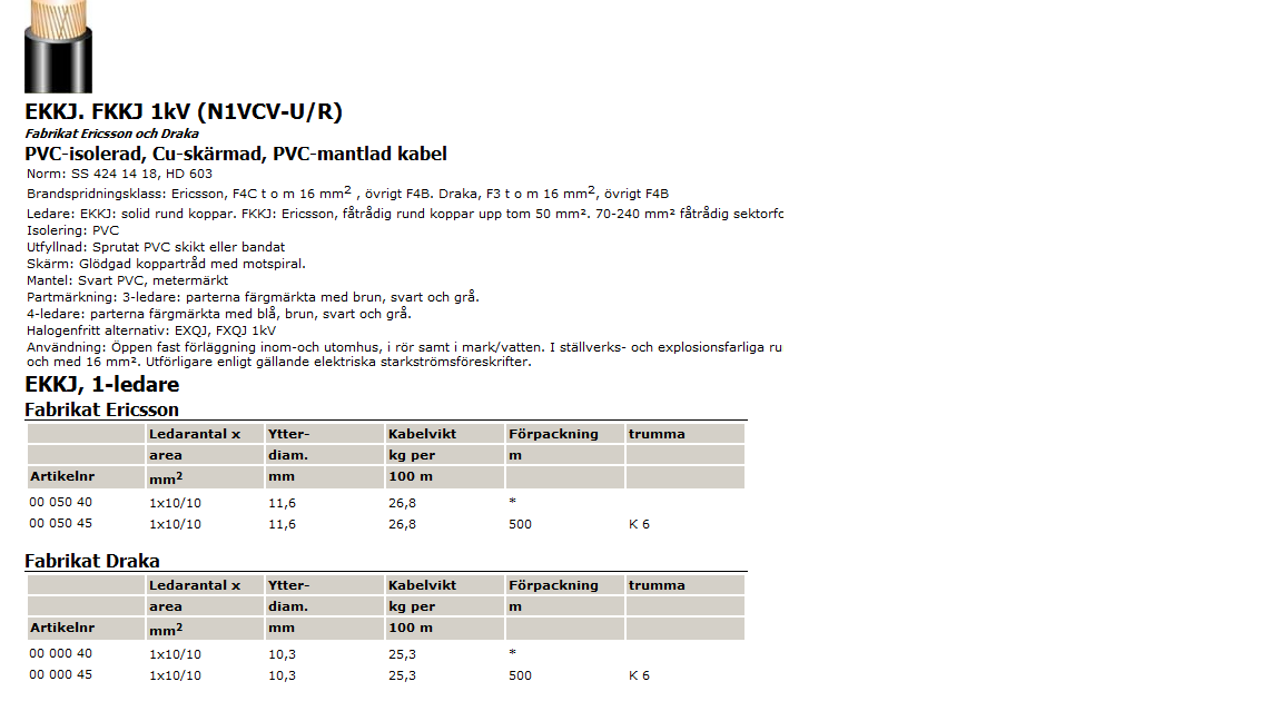

Den där EKKJ 1x10/10 såg ju bra ut. Dock tråkigt med dubbla 10 mm2 EK i en litet kopplingsutrymme.
