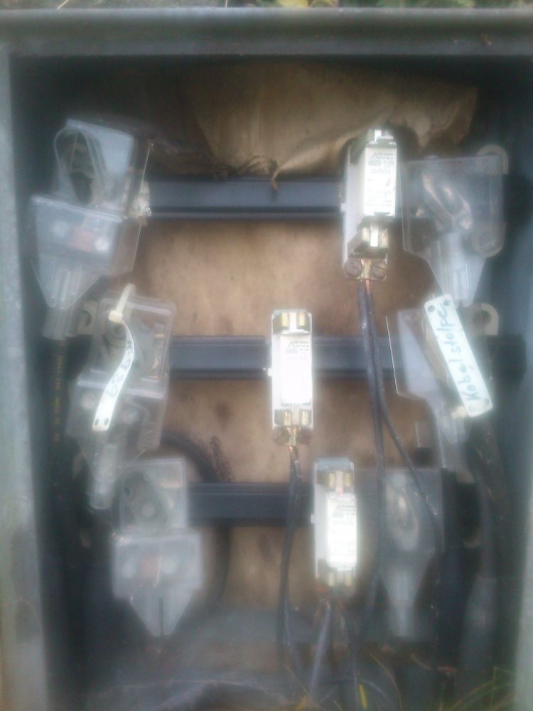

01 nov 2012 20:44 - 01 nov 2012 22:48 #4 av Tobias Karlsson
Martin: Menar du de "gamla" med blankskenor? De som har spänningsförande del 3mm innanför luckan? (De som elektriker tänker byta servissärkingar i men ångra sig när de öppnar dörrarna =) )
Ber om ursäkt för dålig kvalite men idag vart det lite mulet ute...

02 nov 2012 07:22 #6 av Tobias Karlsson
Just denna skåpsmodel är omöjlig att tappa in luckan i, den "hänger" på utsidan och kan inte komma in i skåpet. Men annars kan de vara roliga att hantera =)
