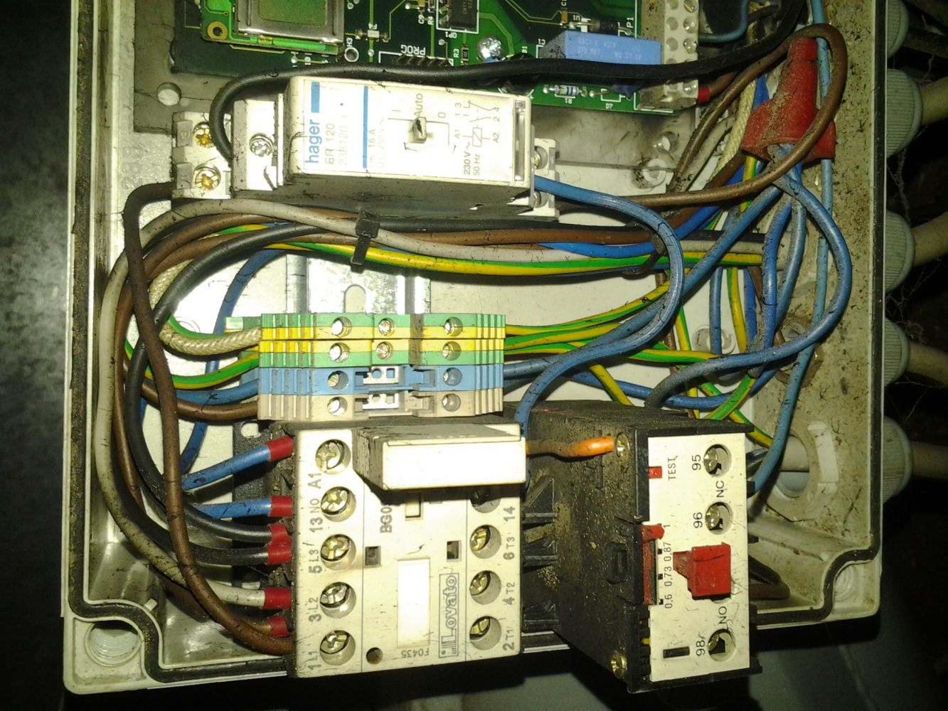

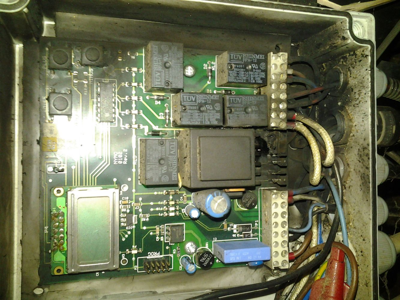

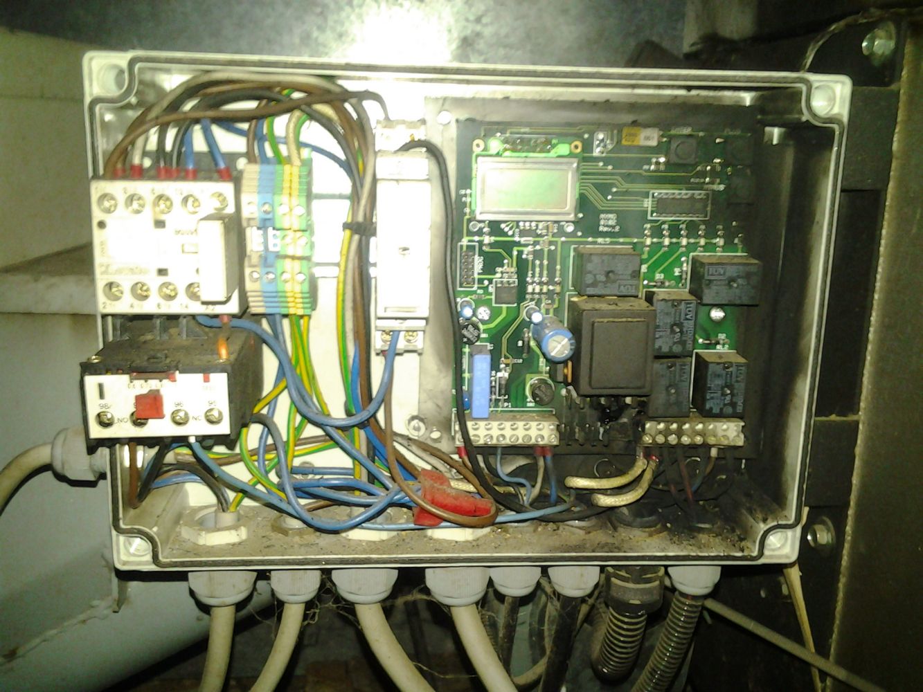

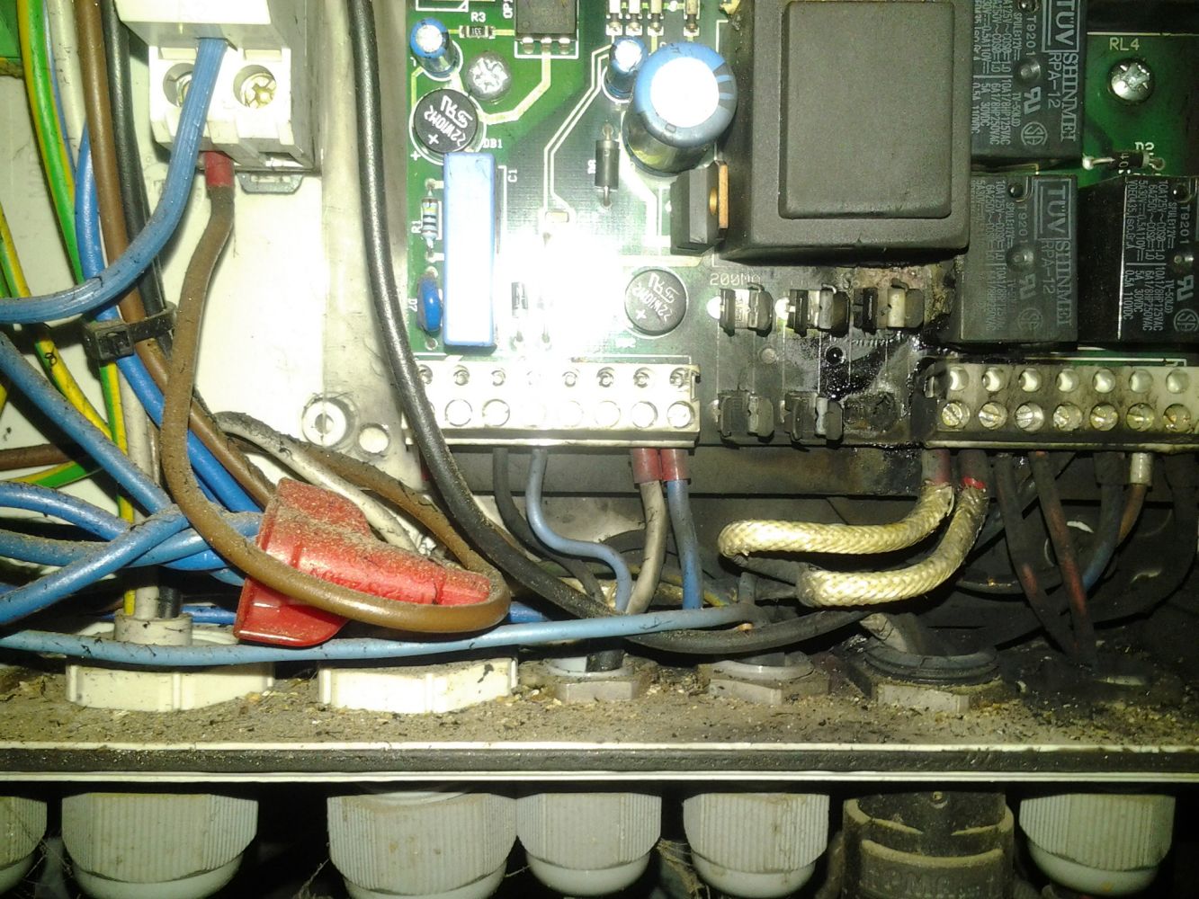

Har hjälpt pappa med återinkoppling av en trefasmotor efter att en spiral och vinkelväxel blivit utbytt.
När vi slog på strömmen så började det blixtra i styrlådan. Vad kan ha hänt?
Bakgrunden till bytet är att vinkelväxel gick sönder, men inget annat med styrlådan.

Ja, ett överslag har inträffat iaf. Antingen p.g.a. lagrad smuts+fukt eller varmgång orsakad av en kallödning, eller så tog den ursprungliga kortisen livet av elektroniken. Tyvärr är nog kretskortet "toast"....
