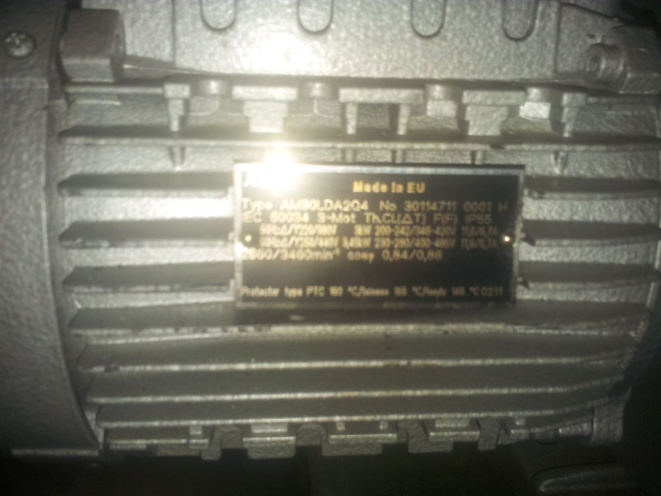

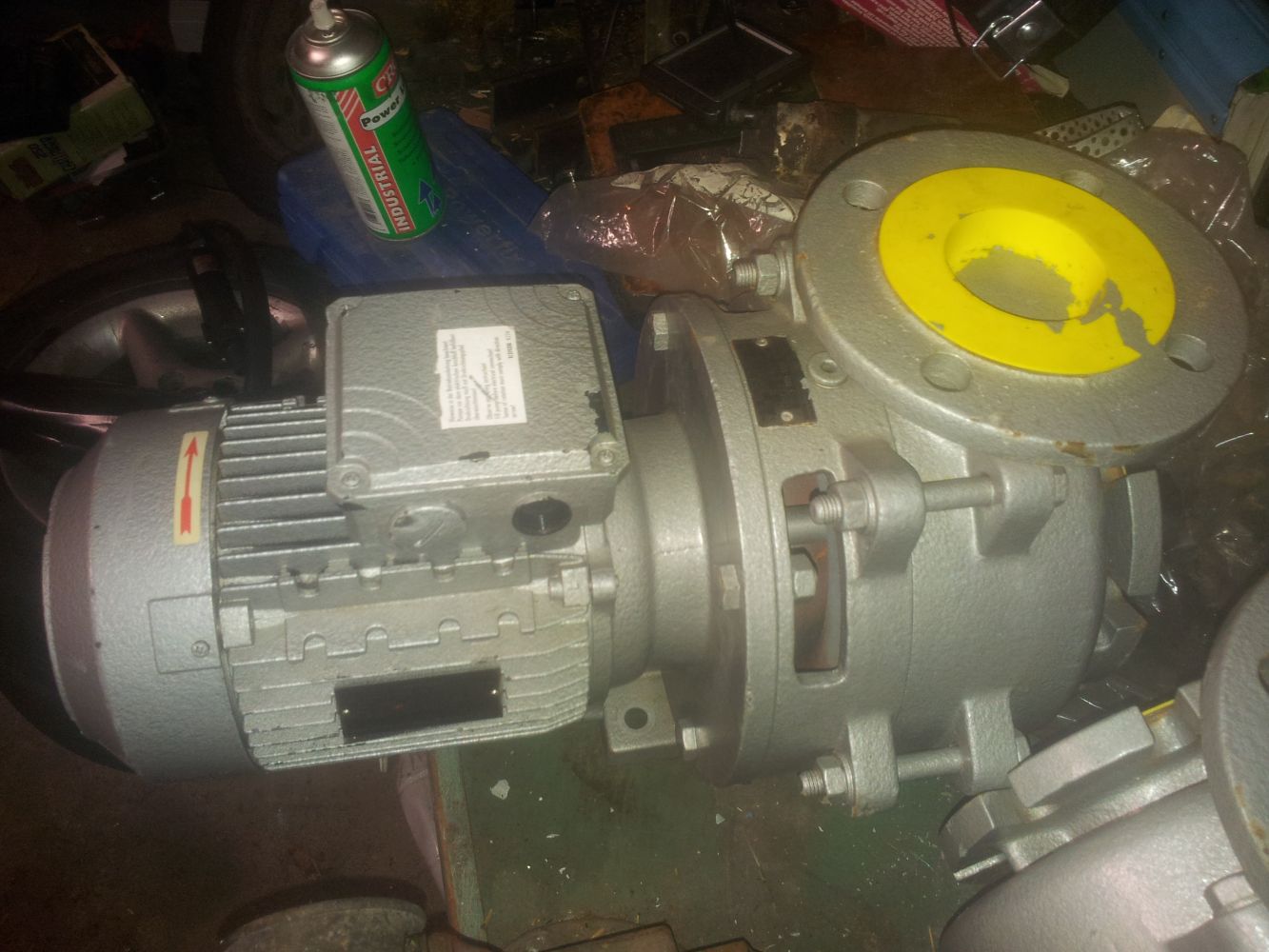

Hej,
Fick tag i några el motorer via jobbet.
Undrar bara om någon vänlig el kunnig kunde berätta lite om dessa?
Har sökt runt på nätet men utan resultat. Tänkte kanske lägga ut dem på blocket..
Mvh. :)
Bilder infogade i inlägg. //Moderator
05 jan 2013 17:34 #2 av Peder Myrne
Motorerna i sig blir nog inte så lättsålda eftersom de varken är fotmonterade (B3) eller har standardfläns (stor fläns B5 eller liten fläns B14).
Annars hade de nog passat t.ex. en liten hemmabyggd tryckluftskompressor då de är 2-poliga (2800 r/m) och har lagom med effekt 3kW.
Kanske går att sälja som bevattningspumpar?

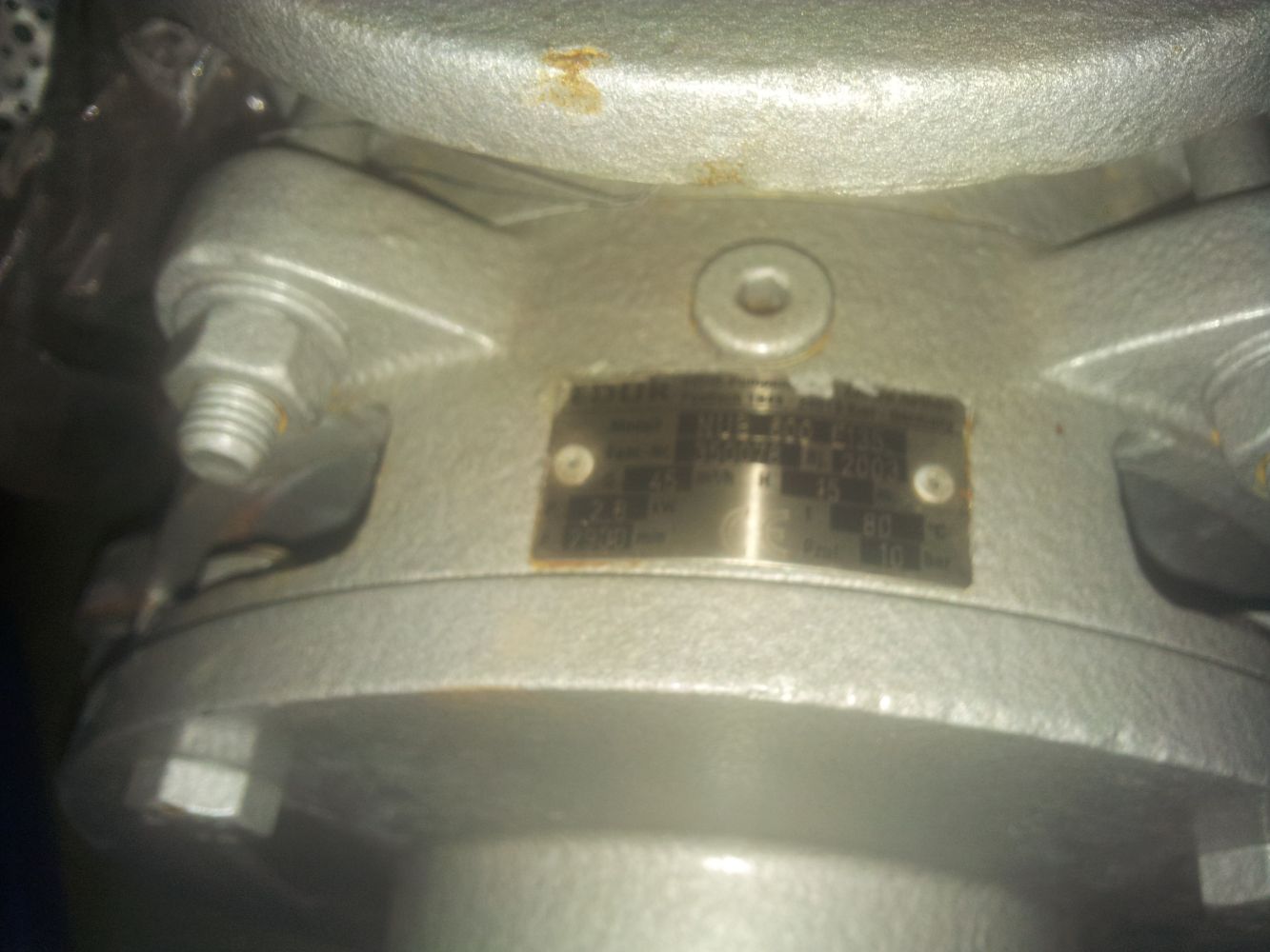

05 jan 2013 18:20 #3 av Sebastian
Ok, Tack så mycket Peder Myrne. Det hade jag ingen aning om..
Pumparna kommer från Alfa Laval.

05 jan 2013 19:00 #4 av Peder Myrne
Jag såg inget som antydde något (bilden på märkskylten är ganska kass), men står det B5 någonstans har den en stor standardfläns. Alltid något i så fall.
06 jan 2013 05:48 #5 av Tommy
Läste du att den var 2-polig på motorplåten? Jag vet att man kan läsa ut en hel del motorfakta ur den övre texten på en motorplåt men vet ej vad de olika kombinationerna betyder. Finns det någon lathund till det någonstans?
06 jan 2013 08:19 #6 av Peder Myrne
Varvtalet 2800 vid 50 Hz (eller 3000 som är det synkrona varvtalet minus eftersläpningen som varierar från motor till motor) betyder att den är 2-polig, en 1400 är alltså 4-polig o.s.v.
