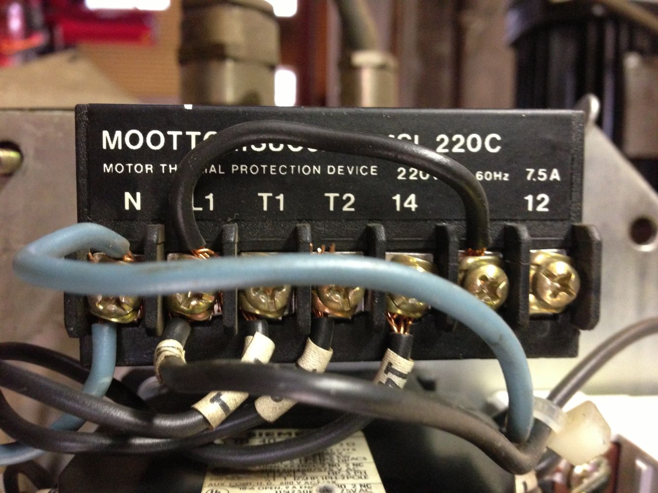

En bekant ringde mig för han hade problem med treversen som han har i en hall.
Kommer dit och den svarar inte alls när man trycker på knapparna på "Manöver dosan", men man hörde ett bekant surrande av felaktig elektronik. När jag fick kommit upp och plockat av kåpan till hela motorstyrningen fick jag lokaliserat surrandet till denna apparat (Se bild) Ett litet knack med skruvmejseln och den fungerar utan problem en liten stund.
Nu till min fråga:
Hur exakt är själva funktionen på den och med vad skulle man kunna ersätta den?
Fanns inget sheman på sidan tyvär

Det är ett termistorrelä för elmotor, och det ska finnas liknande att köpa hos alla grossister. T1 och T2 går igenom motorns termokontakt.

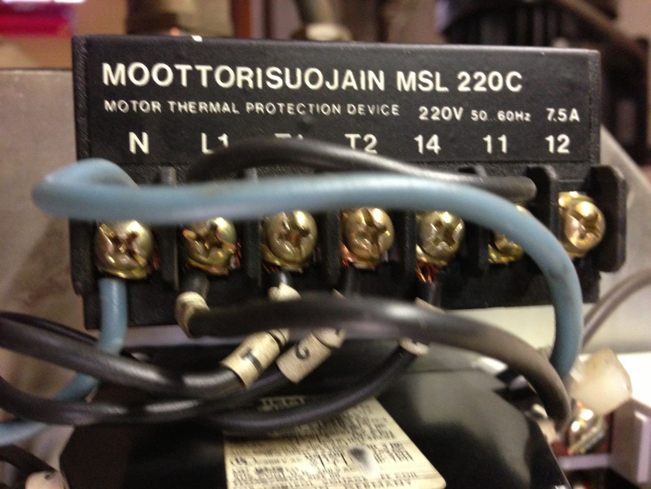

Undersidan av detta värmerele borde det också finnas en snabbritning.
14 NC - 11 COM - 12 -NO Osv.
Får du inte tag i något nytt, är detta ganska enkelt löst.
Moottorisuoja är annars finska och betyder just motorskydd

Det var så enkelt ja, misstänkte nästan det men när jag mailade in en bild till grossisten och dom inte hade nån aning så blev jag lite osäker om det var nån riktig special...

Hittade ett E: 3236810 som jag tror bör fungera...

Hittar inte dedär E nummret ( Finska Grossister ).
Har du länk?
Hittade efter lite google.
Ska du ha automatisk reset?
LT3SA00M Bryter bara 3A var av din gamla bryter 7,5A men det är vell bara manöver brytning,
och ingen större last.

Jo jag tänkte automatisk reset då det är lite knepigt för dom att komma upp och återställa då det är höööögt till tak. (Iofs så skall man ju förhoppningsvis inte behöva återställa det så ofta :) )
Stämmer att det bara är manöver brytning.

Funkar sekärt bra med LT3SA00M kolla bara så att givaren är hel.
Du ska ha ca ~1400 - 1800 Ohm när motorn är kall.
