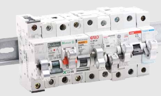

De flesta fabrikat av dvärgbrytare som tex. Eldon, GE, Hager, Moeller, Siemens mfl.. har en en "inbyggd" finurlig lösning om de önskar plomberas. På sidorna på den upphöjda delen vid vippan är det i regel 2st små hål och sedan ett liknande hål rakt igenom vippans bas. Här är det tänkt att man ska kunna stoppa in en plomberingstråd utan behov av externa låsanordningar.

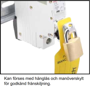

Om man nu trots allt vill kunna låsa dvärgbrytaren så passar (trot eller ej) vår manöverspärr i aluminium de flesta fabrikat på marknaden. Den passar lika bra på 1-poliga som 2- och 3-poliga dvärgbrytare.
Artiklen heter MSR och har E-nummer 2119816.
Till denna har vi en skylt som kan hängas på manöverspärren.Artikel MSRSK, E.nr: 2119811.
Manöverspärren har sedan något år tillbaka omarbetats så att den även passar för kunna "låsa"
flera fabrikat i tillslaget läge.
