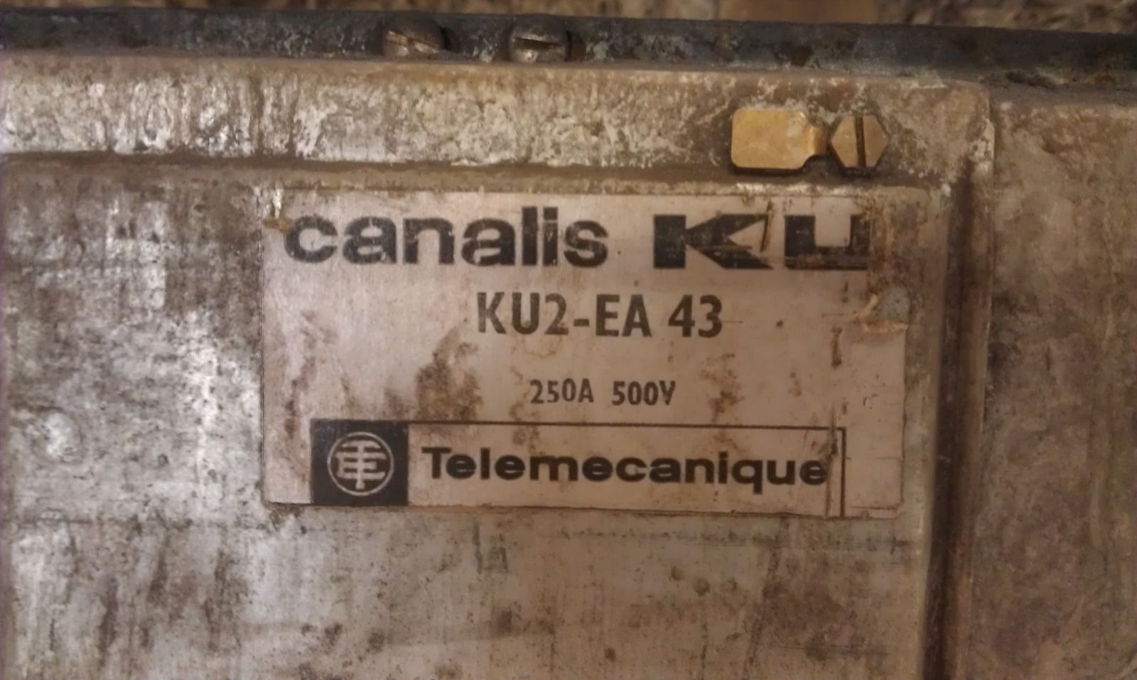

Säkringslåda till strömskena Canalis KU2-EA 43 (Telemecanique)
30 aug 2011 14:05 #1 av Ronnie Lidström
Jag frågade på elgrossisten men de säger att det inte finns att köpa längre. Är det så? Går kanske få tag på begagnat nånstans? Eller något annat fabrikat som har lådor som passar?

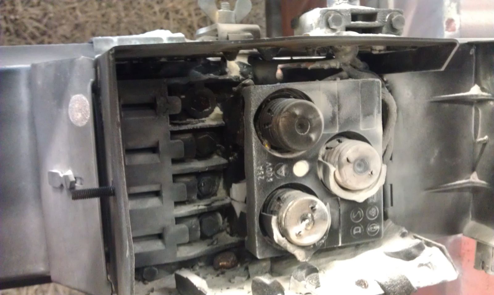

Så här ser säkringslådan ut som inte funkar så bra längre :rulla:
Har gått ganska varmt här.. Om ni tittar noga längst upp så ser man hur kopparledaren har smält och det hänger kvar en droppe. Skenan är matad med 250A. Alla tre säkringar hade gått då jag kom dit.

Denna typ klassades som "Obsolete" 1981 och utgick ur sortimentet 1983 enligt dom uppgifter jag har, så det är inte så stor chans att hitta något begagnat utan man bör nog byta denna!
Att skenorna ligger helt öppna när man demonterar uttagslådan är ju ingen höjdare precis!

Jo den är ju inte lika "petskyddad" som nya skenor. Men det är ju en liten lucka som man ska sätta för då man tar loss säkringslådan.
Finns ju ganska många sådana här och andra liknande strömskenor i bruk. Känns lite hårt att säga "Nä, ni måste byta ut 100m strömskena!"

Den gamla typen är ju helt ok när du bara ska vara i lådan och jobba, då bryts allt när du öppnar locket, men det finns inga styrspår för anslutningsblecken på samma sätt som i moderna skenor när du ska montera en ny låda på skenan.
Och när du öppnar luckan på skenan för att montera en ny låda (eller tar bort en befintlig låda) så ligger hela skenpaketet avsäkrat 250A helt öppet, inte jättesvårt att kortsluta mellan två skenor om man kommer snett med lådan eller så.
