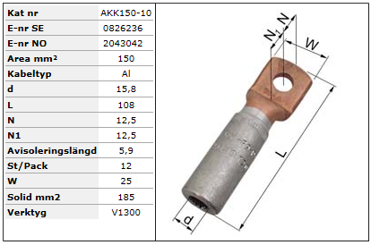

Det närmaste jag hittar från Elpress är AKK150-10

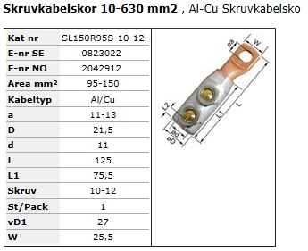

Andra alternativ är
Alt. 2
Alt. 3
Kopplinglåda innan arb.brytare där man går från Al till Cu.
Universalklämmor Clampo Pro, Ensto E2673551 KE 63 35–150mm² Al/Cu
Alt. 4
Använda en slack från 150mm² Al till lämplig area på Cu ledare.
Finns färdiga eller att tillverka med skarvhylsa al/cu.
Typ AKS150–120 beroende på belastning.
