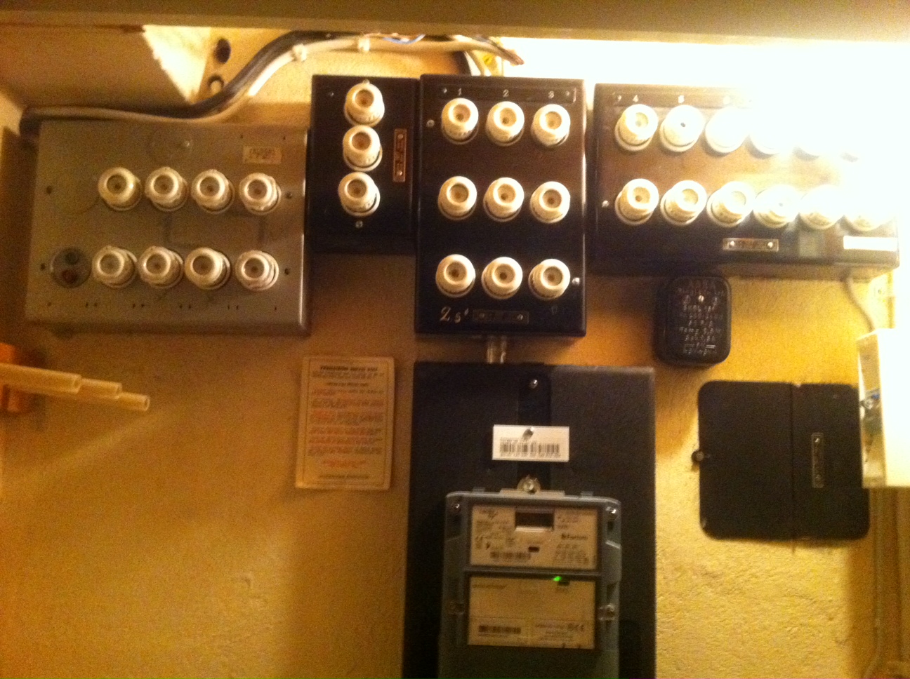

Lägger upp lite inspirerande bilder... ;-)
Från början såg det ut så här...
Kundens önskemål var att sätta jordfelsbrytare på allt!

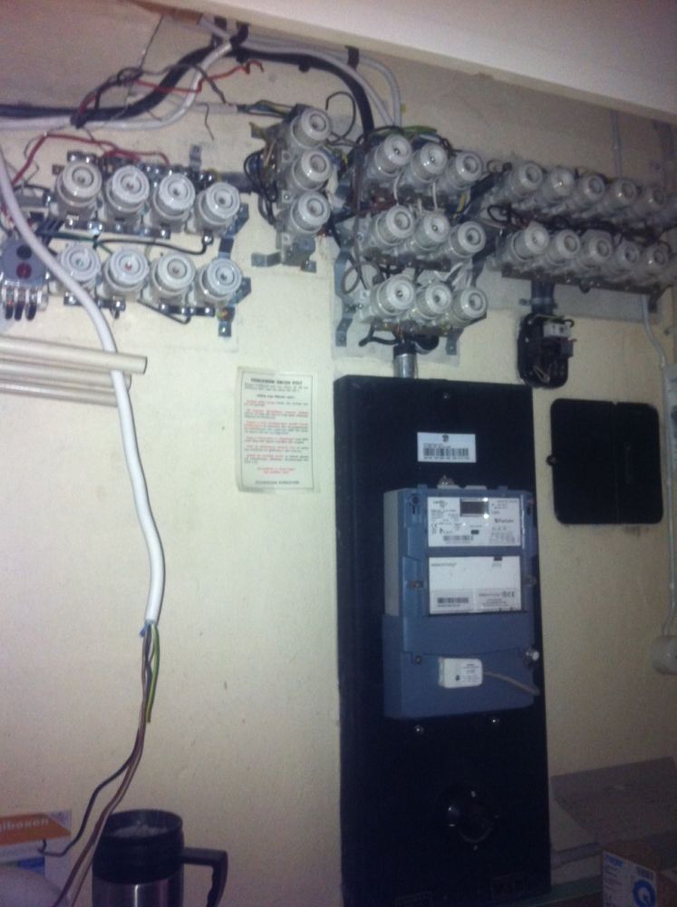

Resultatet efter en hyggligt lång arbetsdag
Skruva, skruva...

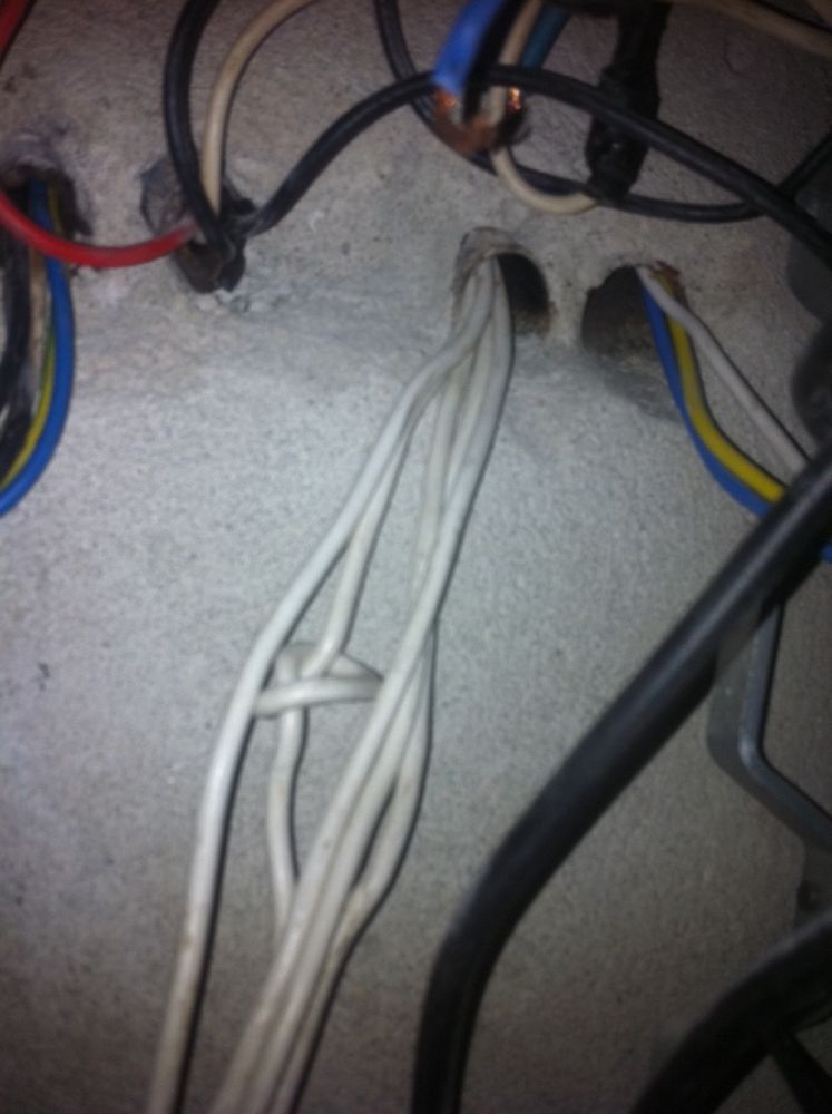

Lite halv läskig spismatning, man tager vad man haver... "skön" märkning på jorden!
Improvisation när det är som bäst, blev bättre att läga kapslingarna då kablarna kom från "alla håll"

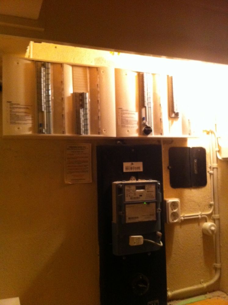

Passade även på att kompletera med ett vägguttag i elnischen samt en strömbrytare för ett uttag utanför garaget, så de enkelt kan slå igång motorvärmaren... :-)
Lite ljus är inte fel om man nu hamnar där igen...

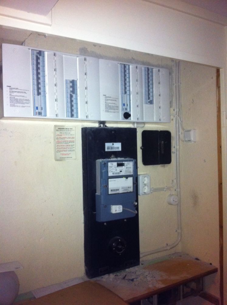

Nu är det lite prydligare, mer ordning och uppmärkt så man vet vad som är vad!

Har en fundering angående montage av dvärgbrytarna. De är på bilden monterande horisontellt. Det betyder att värmen från samtliga dvärgbrytare samlas i den översta dvärgbrytaren. Hur stor påverkan detta har vet jag inte.
Enligt SS-EN 60898 Installationsdvärgbrytare gäller:
9.2 Test conditions
The circuit-breaker is mounted individually, vertically and in free air at an ambient temperature between 20 °C and 25 °C, unless otherwise specified, and is protected against undue external heating or cooling.
Vid typtester ska dvärgbrytarna vara monterade vertikalt.
Vet någon vad som gäller?

I normal villa installation är det nog marginell påverkan med värme för kringliggande säkringar.
I övrigt har jag sett på annat håll med nya kombinerade multimedia och elcentraler där dvärgbrytare är monterade vertikalt.
Passar på att bifoga en länk... ENSTO REKLAM! :tummeupp:
www.infometric.se/system/systemProdMore.html
Pratade med Mikael Hylander på HAGER som klargjorde att det inte är av nån betydelse i en normal installation vilket håll dvärgbrytarna är monterade.
Han sa även att provningen utfördes i 30 graders omgivningstemperatur, det nominella värdet på säkringen påverkas således redan vid 4 st dvärgar bredvid varann, dock marginellt. Typ från 1,0 till 0,93.

Det har ju som sagt ganska marginell betydelse vid måttliga temperaturstegringar, dessutom sker ju degraderingen i ofarlig riktning mot lägre utlösningsström. Vissa mer kvalificerade dvärgbrytare har kompensationsmekanismer som gör att man ligger nominellt för hela tillåtna tempspannet, men det behövs ju inte vid bostadsinstallationer normalt sett. Man kan ju tex inte fortvarigt fullbelasta ens tio 10A dvärgar om man har 25A huvudsäkringar.

Tycker att det känns rätt oseriöst att montera en central på det sättet.. Men det kanske bara är jag...
12 feb 2012 14:51 - 12 feb 2012 21:50 #11 av Thomas Hausel
Oseriöst eller praktisk nödlösning?
Visionen var att montera dem sida vid sida, men verkligheten satte lite käppar i hjulen.
Alternativet hade varit att dosa av matningar till värmepump, bastu, tvättmaskiner och torktummlare samt lite fler grupper som gick från allt utspritt monterat sedan tidigare.
Varför är det oseriöst enligt dig Tony?
12 feb 2012 15:14 - 12 feb 2012 15:16 #12 av Niklas
Har själv gjort en nästan identisk installation någon gång, men såhär i efterhand hade jag nog tagit 18-moduls kapslingar och monterat dem "rättvända" istället. Tycker dock inte det är något egentligt fel med liggande kapsling som på bilderna?
Edit: Skulle förresten bli väldigt glad om jag kom till en central som hade belysning som på bilden! :)
Företagare, serviceledare - Sörens El AB i Hälsingland
12 feb 2012 15:56 #13 av Ronnie Lidström
Hade det inte gått att sätta fyra 1x18 kapslingar bredvid varandra? Så hade du fått samma antal moduler fast åt rätt håll.
12 feb 2012 21:56 #14 av Thomas Hausel
Materialvalet innan installationen utfördes, var baserat på utrymmets mått.
Max höjd 45 cm Max bredd 80 cm.
1x18 kapslingen bygger 35 cm på bredden så endast 2 hade fått plats... :-(
Förhoppningen var dock att kunna montera dem ståendes och åt rätt håll, detta var bara ett sätt att lösa dagens bekymmer... :-)
