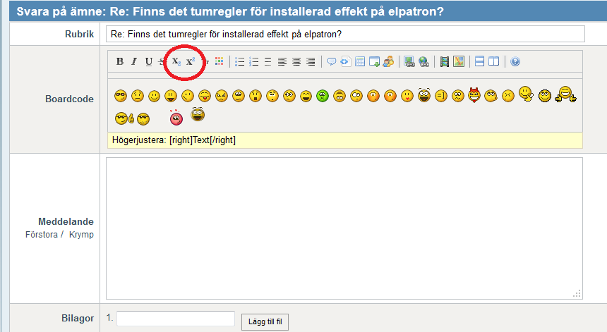

(F.ö hur fick du en upphöjd 2:a, Bo?)
20 nov 2011 20:35 #4 av Bo Siltberg
Trycker på knappen X2 !
20 nov 2011 20:36 - 20 nov 2011 20:36 #5 av Johnny
X2 knappen
Edit: för långsam :P
20 nov 2011 20:41 #6 av Patrik Hedlund
Nää, x2-knapp? Det finns ju ingen sån.. eller? Vart?
20 nov 2011 20:44 - 20 nov 2011 20:45 #7 av Johnny
20 nov 2011 20:46 - 20 nov 2011 20:48 #8 av Patrik Hedlund
