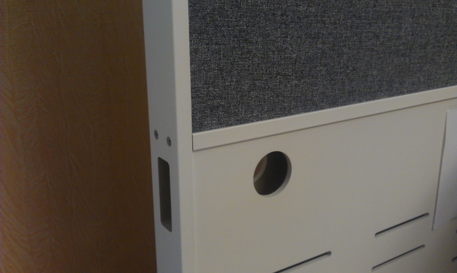

Så här ser skärmväggarna ut.
Nån som har förslag på nån bra lösning?

Skärmväggarna är fyllda med nåt ljuddämpande material. Det är en horisontell kanal just under där tyget börjar, sen kan man gå upp i hörn och "kryss" där mer än tre skärmar möts. Där kan man gå upp med en "nedförningsstav" eller "pansarrör".

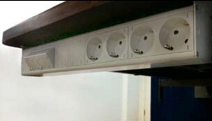

Hittade förresten en bild på elit grendosan. Som en fönsterbänk, fast mindre :)

Vi valde en "uttagslist" från Elit som heter Pulti New Line
Den gick att välja exakt hur man ville ha den. Vi valda att bara ha 6st uttagsbrunnar (data ville kunden ha sladd direkt in i datorn) med wielandkoppling i ena kortsidan.
